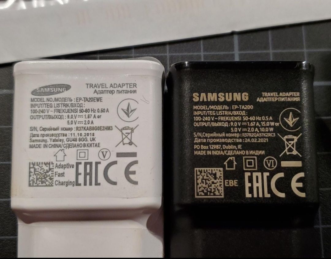

Kann mir bitte jemand den Unterschied zwischen dem Samsung Ladegerät EP-TA200 und dem EP-TA20 erklären?
Das EP-TA20 hat einen Output von 5V und 2A, also 10W, während das EP-TA200 mit bis zu 15W (9V / 1,67A) laden kann.
Sprich das EP-TA200 kann schneller laden, WENN dein zu ladendes Gerät auch besagte Ladegeschwindigkeit unterstützt.
Das ist so nicht richtig:
Beide Modelle unterstützen die gleichen Ladespannungen. Schnellladen(Quick Charge2.0) ist mit beiden möglich. Technisch gesehen ist mir kein Unterschied bekannt. Vielleicht ist das ta200 die OEM Version?
Danke für das Foto. Auf der Beschriftung der Ladegeräte ist da beim Output kein Unterschied. Vermutlich sind sie daher auch bei den gelieferten Watt (10 bzw. 15) identisch.
Du meinst, weil bei einem die Watt-Angabe dahinter steht?
Das ist ja nur die Leistungsangabe von vorstehenden Strom/Spannungsstärken.
5V * 2A = 10W
