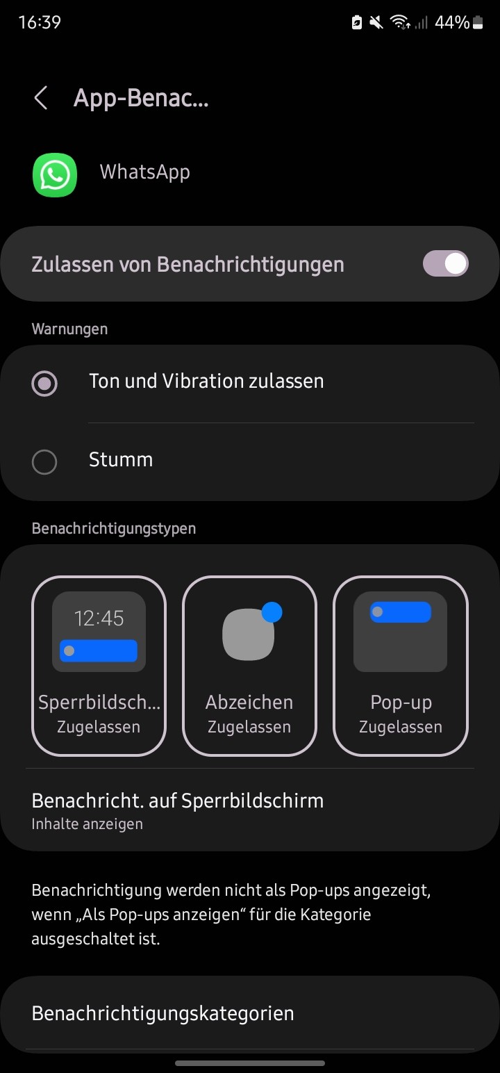

Habe alles gemacht: Handy ein- und ausgeschaltet, WhatsApp deinstalliert und nochmal installiert. Habe alle Einstellungen kontrolliert, aber man kann die Nachrichten nur sehen, wenn man die App öffnet. Kann mir jemand weiterhelfen?

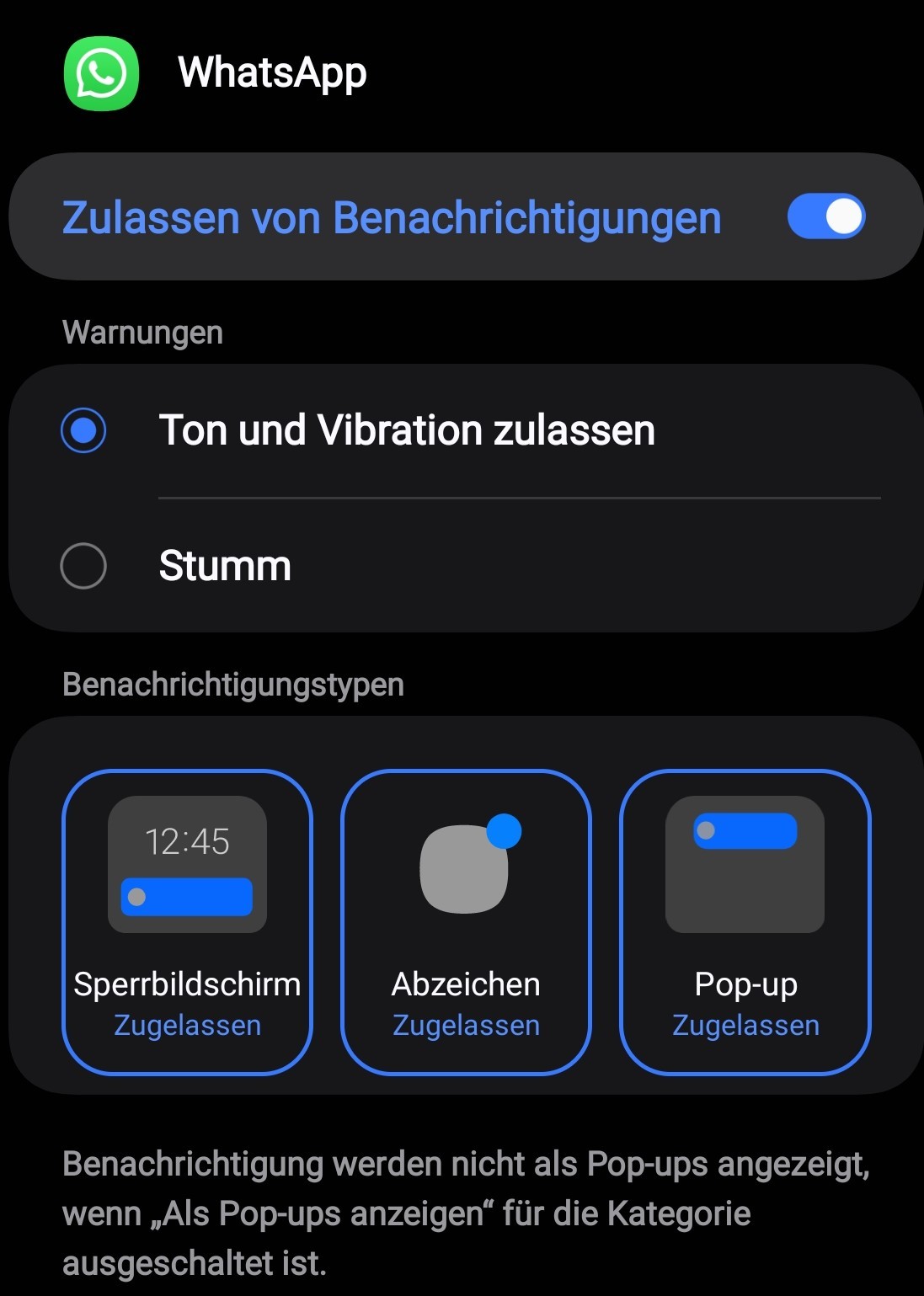

Hallo, hast du den Benachrichtigungs Punkt aktiviert?

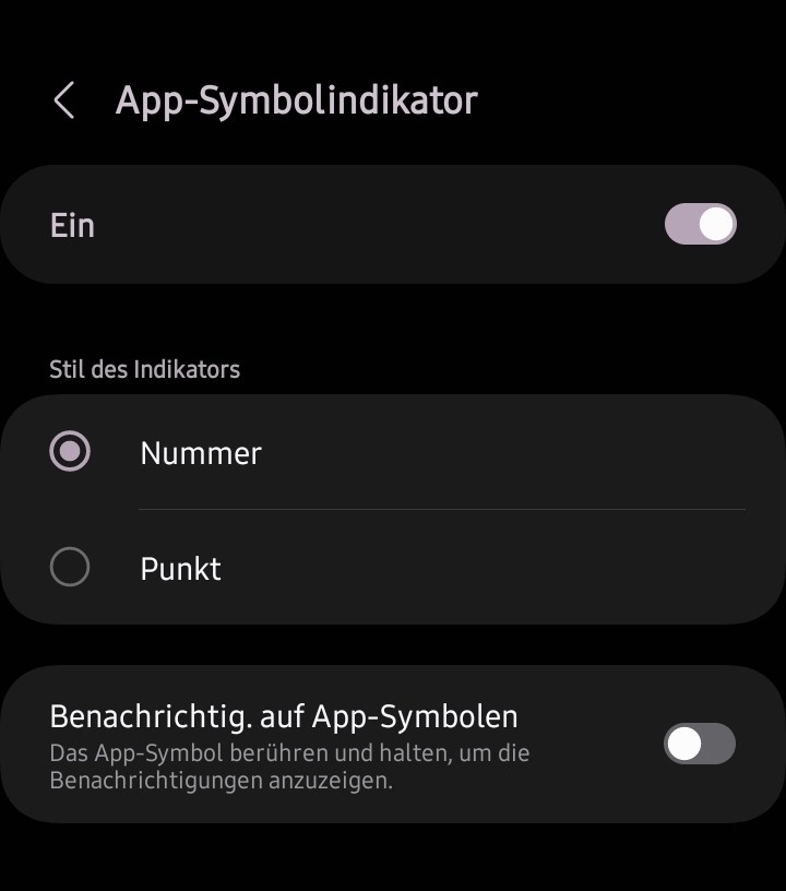

Oder, halte WhatsApp icon lange gedrückt und dann oben auf das kleine i wie Info, dann Benachrichtigungen einstellen, siehe Bild
Hier kannst du einstellen das die Anzahl der Benachrichtigungen angezeigt werden

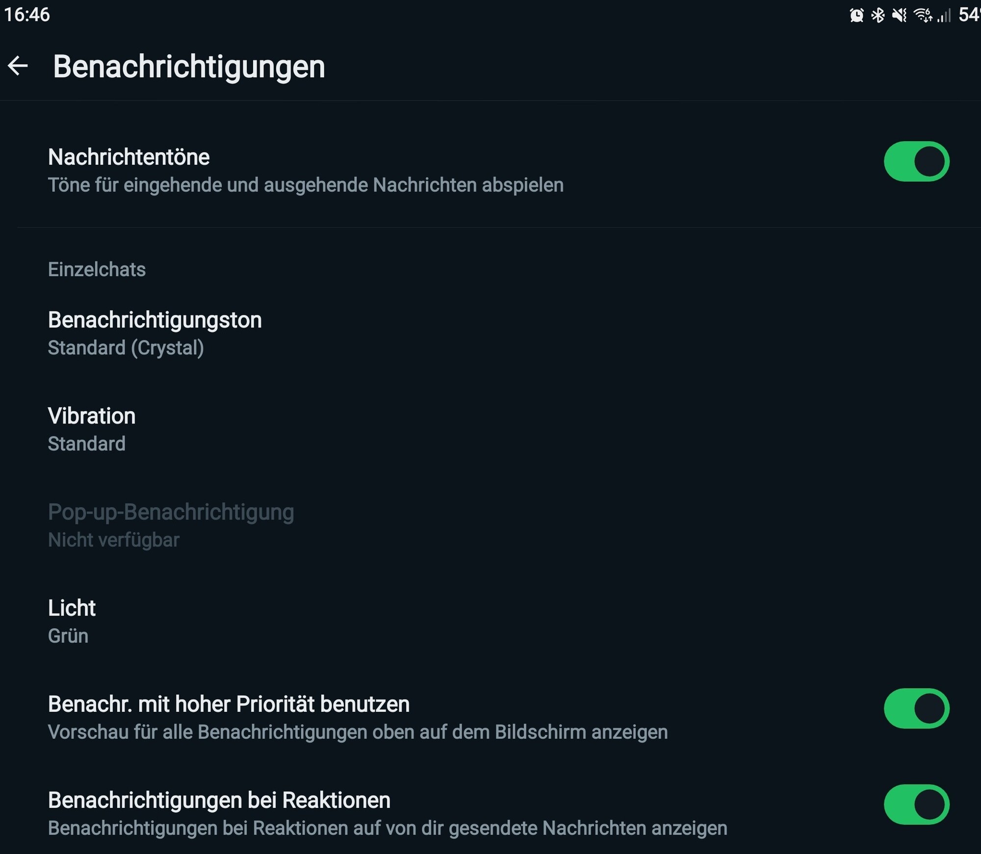

Schau mal was bei mir WhatsApp steht.. popup Benachrichtigung nicht verfügbar .. Komisch

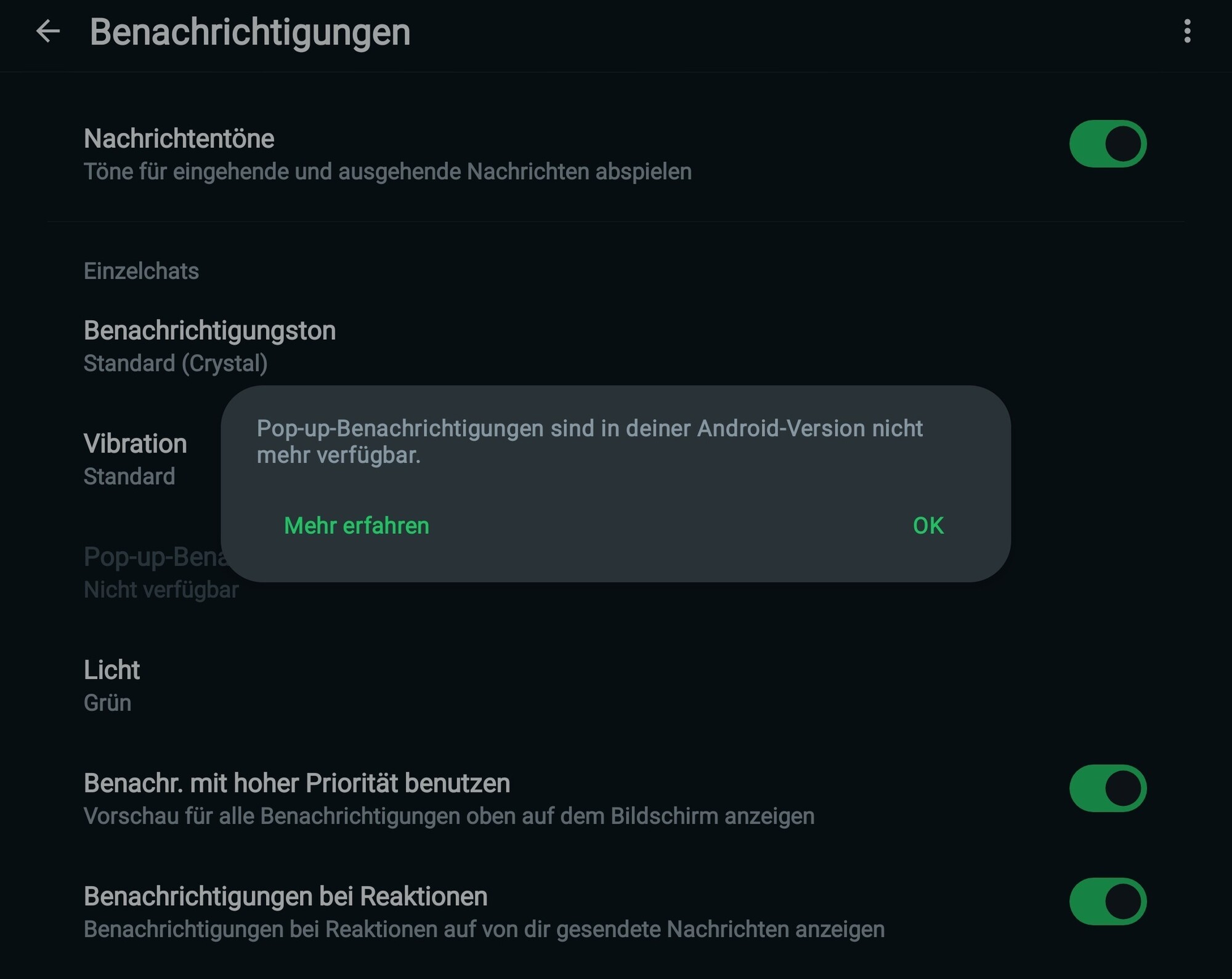

Und wenn ich da drauf drücke kommt das hier.. ich habe aber die neueste Version von whatsapp und auch die neueste Version vom Android
Bei mir ist es auch grau und bekomme trotzdem Benachrichtigung also muss es bei dir ein anderes Problem sein
Hmmm das glaube ich auch.. habe schon alles gemacht.

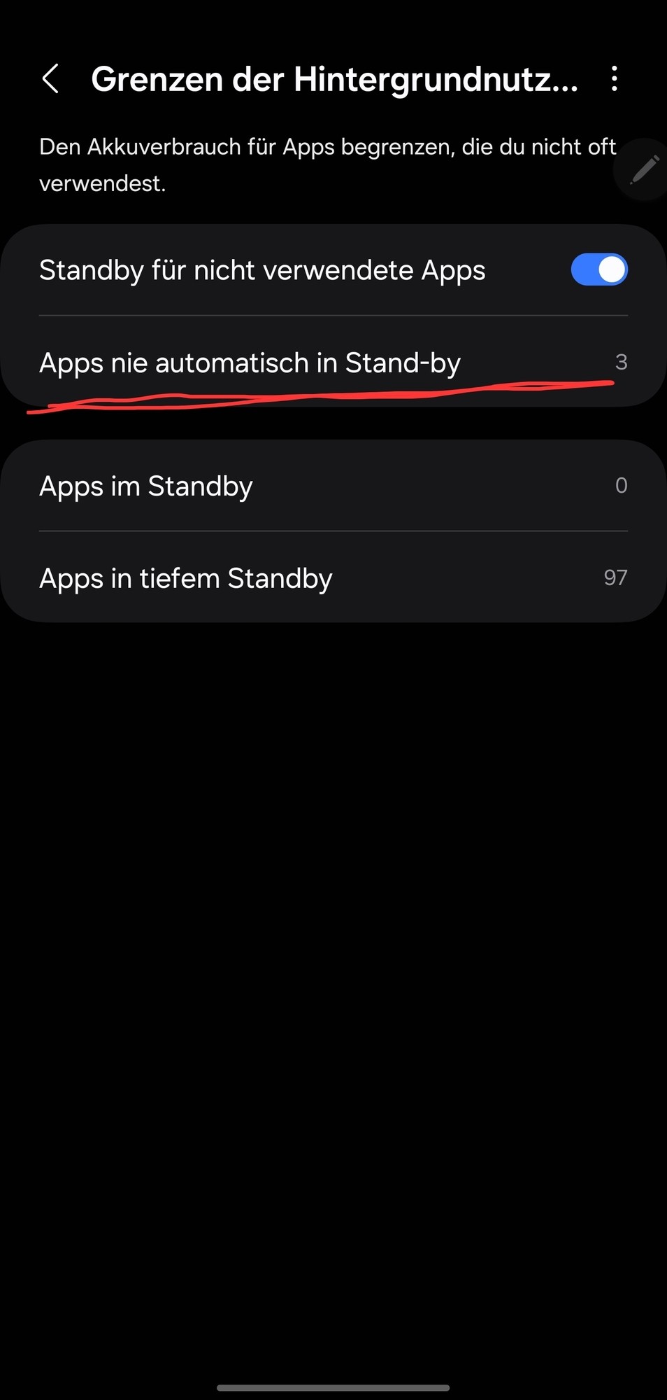

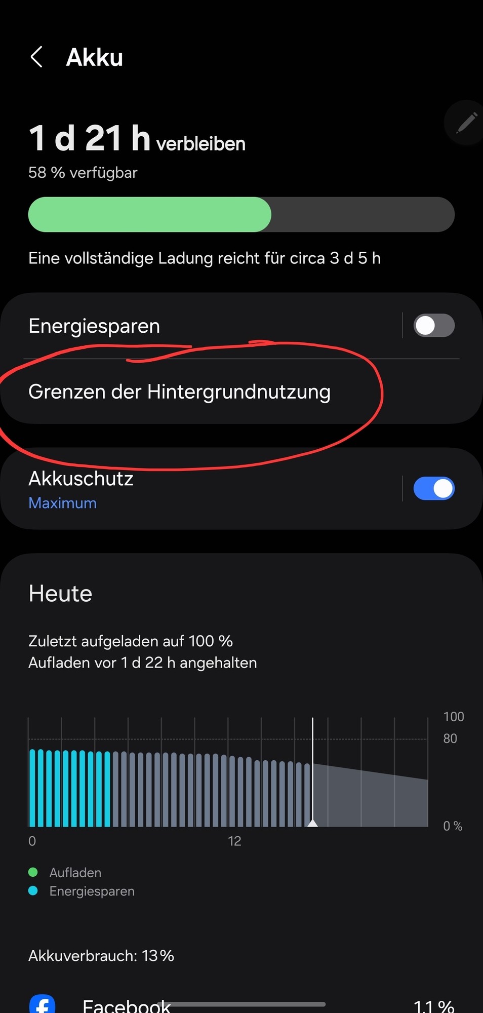

Bei mir war es, als WhatsApp in Standby von Gerätewartung gepackt wurde. Habe es jetzt dort unter Apps niemals in Standby und seither habe ich das nicht mehr. Und auch WhatsApp-Anrufe wurden mir gar nicht angezeigt dadurch. Schau mal dort ggf und stelle sie unter niemals in Standby
Das versuche ich mal muss ich komplett ausschalten oder kann ich nur WhatsApp deaktivieren dass es nicht mehr im Standby ist
