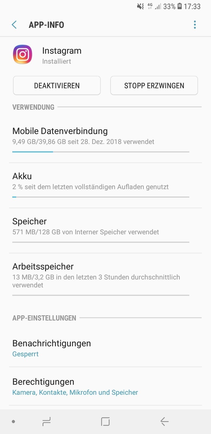

Darstellung Instagram Storys
Öffne:
  • Einstellungen >
  • Apps >
  • Instagram >
  • Deinstallieren.
Gibt es das bei dir nicht? Merkwürdig bei unserem Sample geht das ...
    ich hab vodafone branding drauf. vielleicht liegts ja daran... ich kann insta nur deaktivieren
    Tippe mal auf die drei Punkte rechts oben und dann auf "Aktualisierungen deinstallieren". Installiere die Updates anschließend über den Playstore neu.

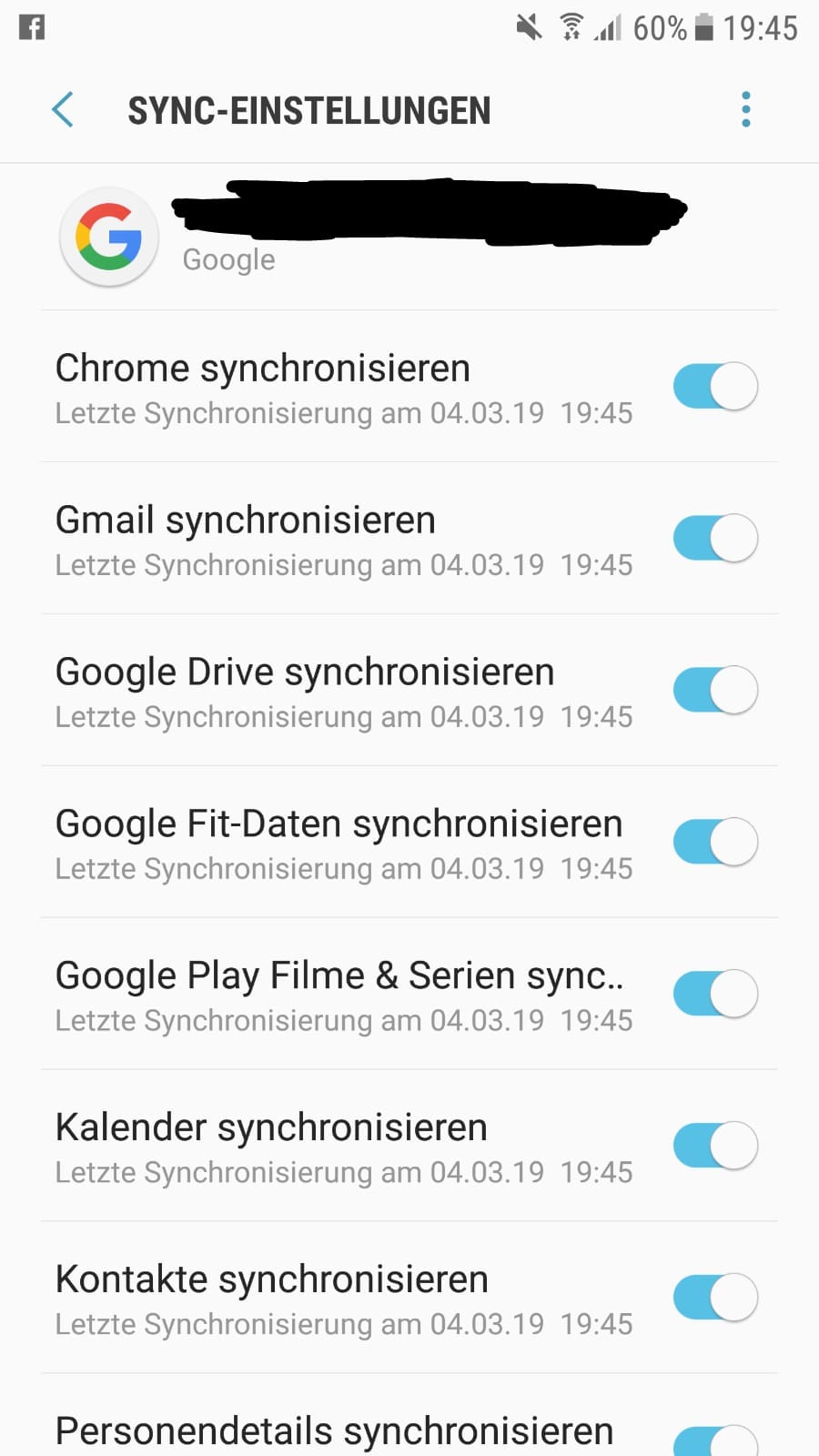

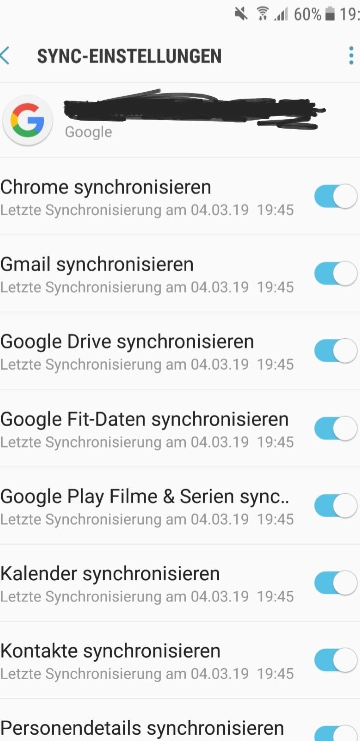

    auch hier gut zu sehen bei den Bildern dass das Facebook benarichtigungsbild und die Sekundenanzeige der Uhr fehlt.
    Ist ein Bild was ich per whatsapp bekommen habe.

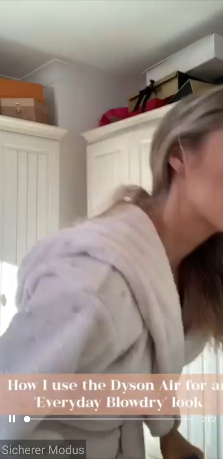

    auch im sicheren modus werden videos nicht richtig angezeigt...
    siehe screen
