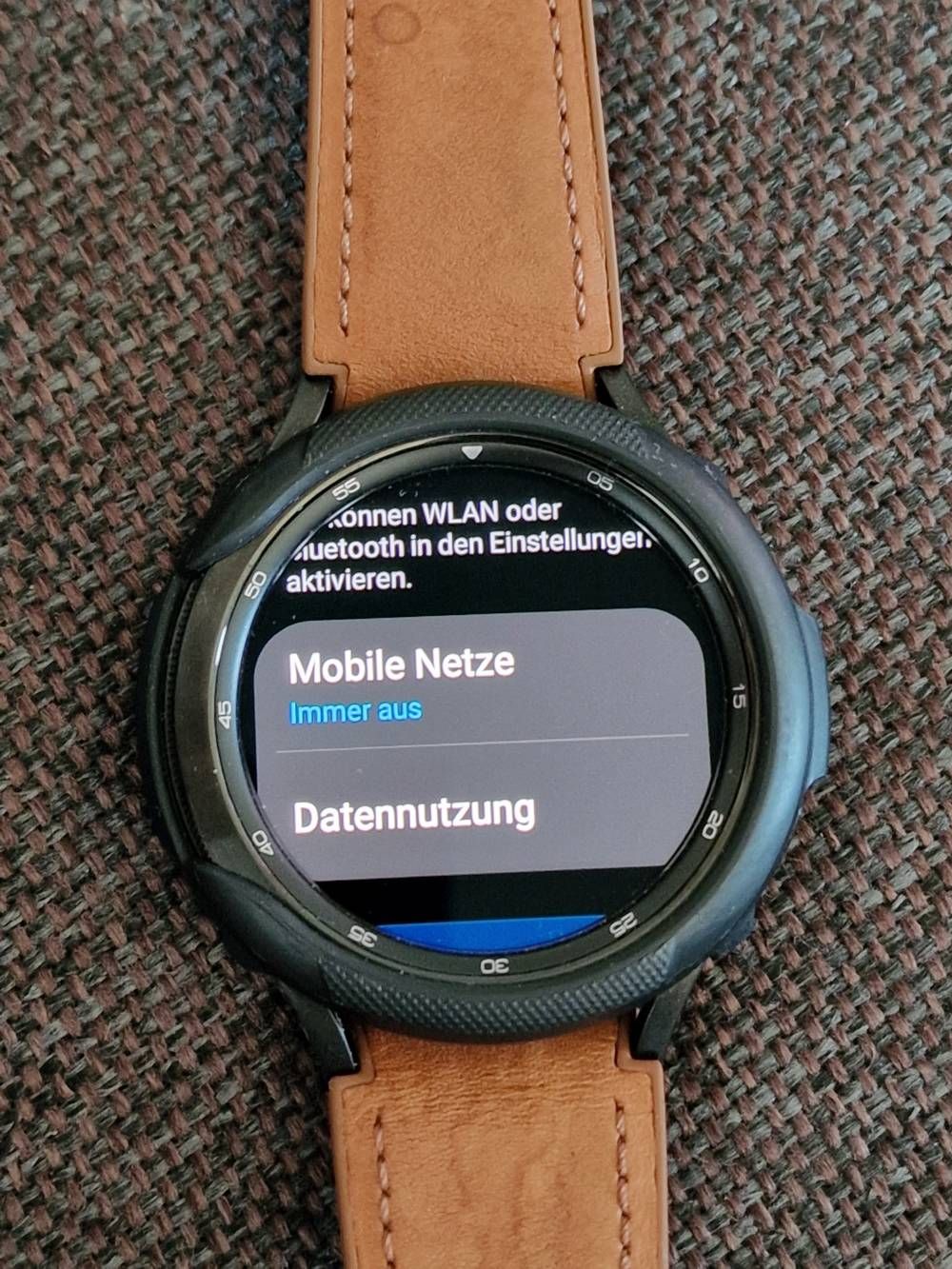

Das ist leider bei der LTE Watch so ein Problem. Es hält die Verbindung ans Netz auch ohne aktivem Tarif.
Ohne es ganz in den Einstellungen abzuschalten, wird das so bleiben.
Spreche aus eigener Erfahrung.
Habe mal nachgeschaut wie das bei der Uhr geht;
Einstellungen》Verbindungen》Mobile Netzwerke》Immer Aus
Stell es einfach in der Uhr aus, solange du noch keine SIM hast
Das habe ich bei meiner auch so gemacht. So kommt man an die von Samsung beworbenen 40h Betriebszeit mit einer Akkuladung

Auf der Uhr selber , Einstellungen , Verbindungen , mobile Daten , da kannste auswählen :great:
Habe gefunden, kam nur nicht auf die Idee auf der Uhr zu suchen weil ich dachte die Einstellungen in der App sind gleich der Uhr. *1f605.png*
