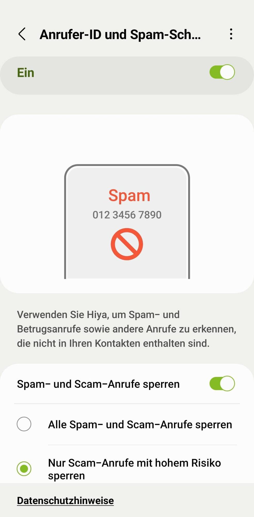

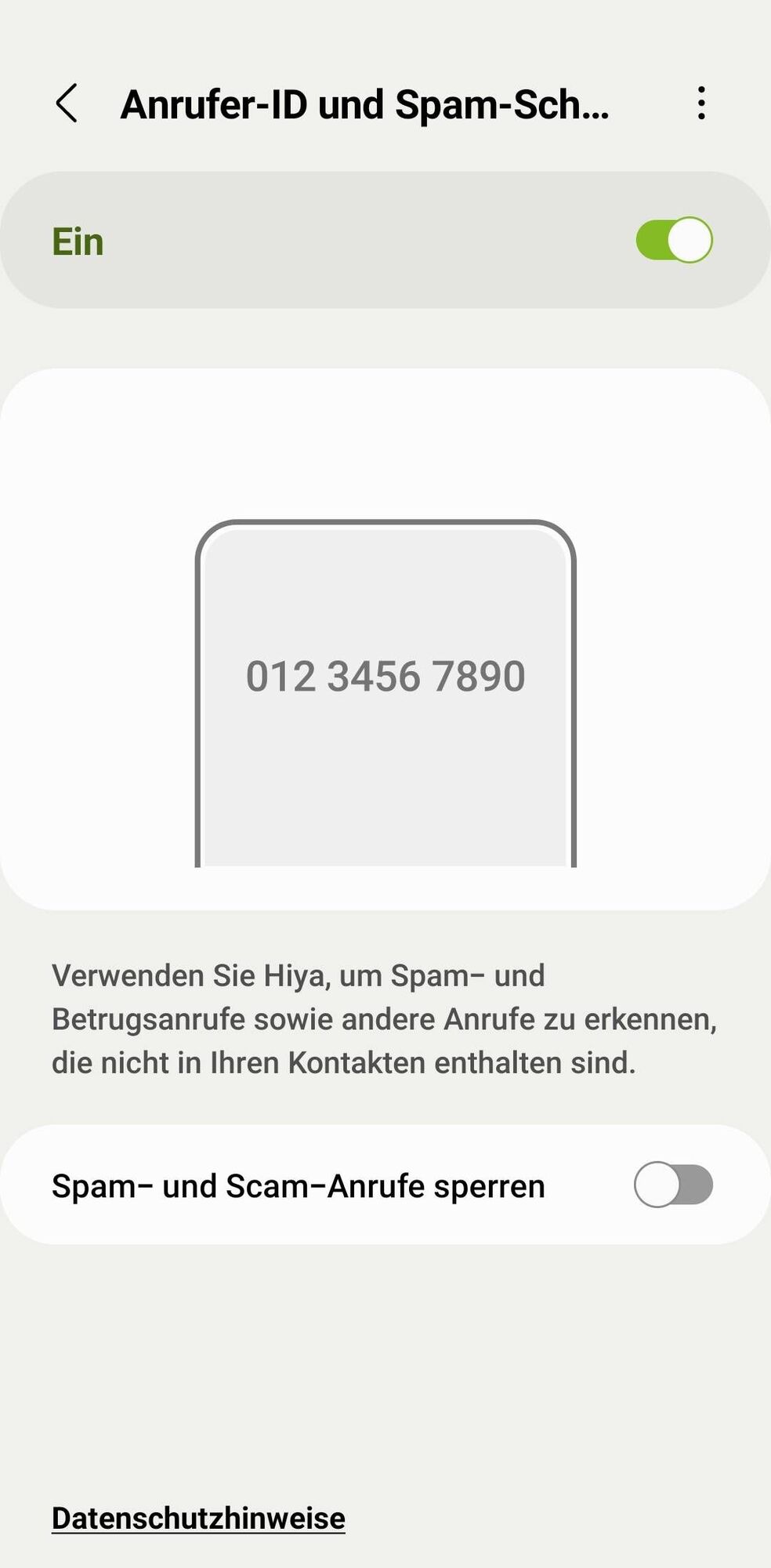

Ich hab den Fehler jetzt gefunden.
Sobald im Spam Filter "alle" angeklickt ist werden auch Nummern aus den Kontakten gesperrt. Wenn nur unten der Punkt gesetzt ist dann gehts
Weiss jemand was der Filter macht bei folgender Konfiguration?
Weil das Ding steht dann auf "ein" aber unten auf "off"
