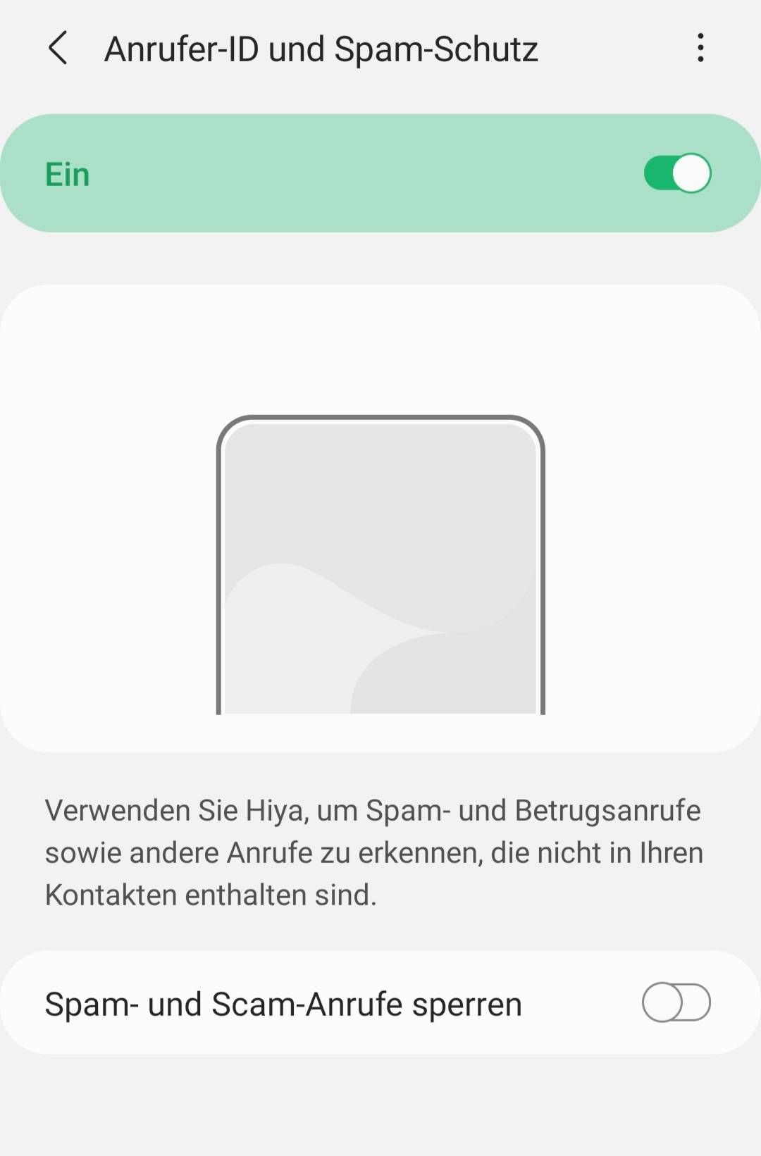

ich habe ein Problem mit der Telefon-App. Sie sperrt den Anruf einer Behördennummer obwohl sie nicht in meiner Sperrliste steht und die Nummer auch in meinen Kontakten vorhanden ist.

Hier zufällig den Spamschutz eingeschaltet?
Ich hoffe, das war auch schon die Lösung. Musst du mal testen und berichte bitte mal.

Hallo L: @Luzifer,
unter "Anrufer-ID und Spam-Schutz" hast du zwei Optionen:
- alle Spam- und Scam-Anrufe sperren
- nur Scam-Anrufe mit hohem Risiko sperren
Teste gerne mal, ob die Behördennummer auch blockiert wird, wenn du hier nur die Anrufe mit hohem Risiko sperrst.

Ja, der war eingeschaltet und ist jetzt ausgeschaltet. Wäre schon seltsam wenn da offizielle Behördennummern der Stadt München gesperrt werden

L: @Sportflyer ich denke das ist die Lösung, allerdings müsste jetzt noch die Nummer aus dem Spamfilter raus aber das dürfte schwierig sein
L: @FabianD ich habe das jetzt mal so gemacht. Ob es funktioniert weiß ich dann in der nächsten Woche
