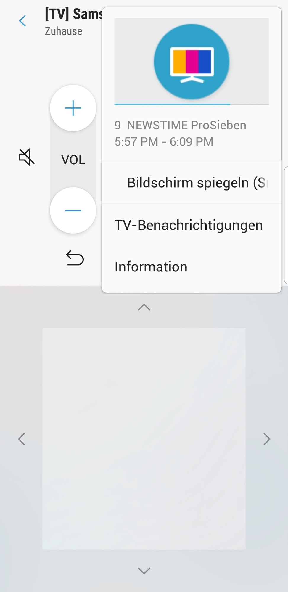

Das schöne ist, die Funktion wie in der Kurzanleitung beschrieben, taucht bei mir gar nicht erst auf.
Also sieht für mich wie ein Softwarefehler aus.
P.S. Auf Bildschirm spiegeln bringt gar nichts. Es wird angezeigt, dass die Verbindung hergestellt wird, nach ca. 1 Minute ist die Meldung verschwunden und es passierte nichts.

Als ich ihn gekauft habe konnte ich sogar den "TV Bild und Ton auf dem Telefon zeigen", jetzt kann ich nur "TV Ton auf Telefon wiedergeben" und "Bildschirm spiegeln (Smart View) auswählen und das Telefon als Fernbedienung nutzen (Funzt sehr gut als einziges).
