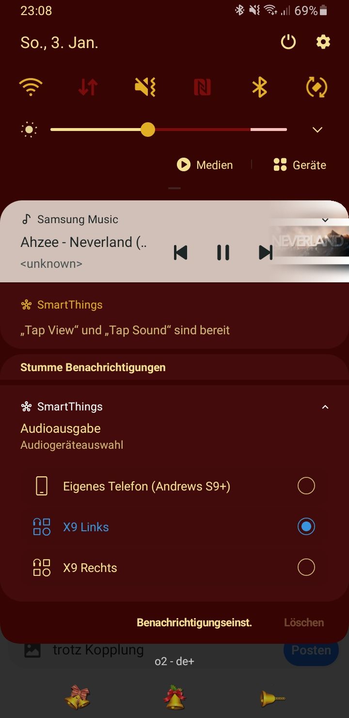

Bei meinem S9+ geht's immer noch nicht kein 2tes Gerät anwählbar trotz Kopplung

wie kann ich denn da einen haken hinmachen ich habe es nicht hingekriegt

Wo genau möchtest Du einen Haken hinmachen?
habe Medien, sehe auch beide Kopfhörer, kann diese aber nicht zusammen auswählen, nur einzeln.

Du musst auch beim zweiten Kopfhörer einen Haken in den Kreis auf der rechten Seite setzen.
Wenn Du auf den Gerätenamen auf der linken Seite drückst, wird zwischen den Kopfhörern nur hin und her geschaltet.
Genau das geht am Tab S5e (und eventuell auch anderen Modellen) seit Android 11 nicht mehr. Es gibt die Kreise nicht mehr, die man anhaken könnte, siehe auch meine Antwort oben.
Da habe ich mit meinem Galaxy S9+, welches Android 11 nicht erhalten hat, ja sogar mal einen Vorteil ;)
