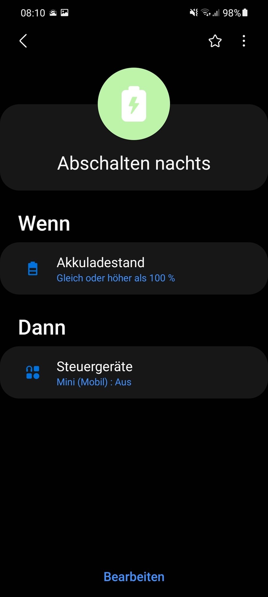

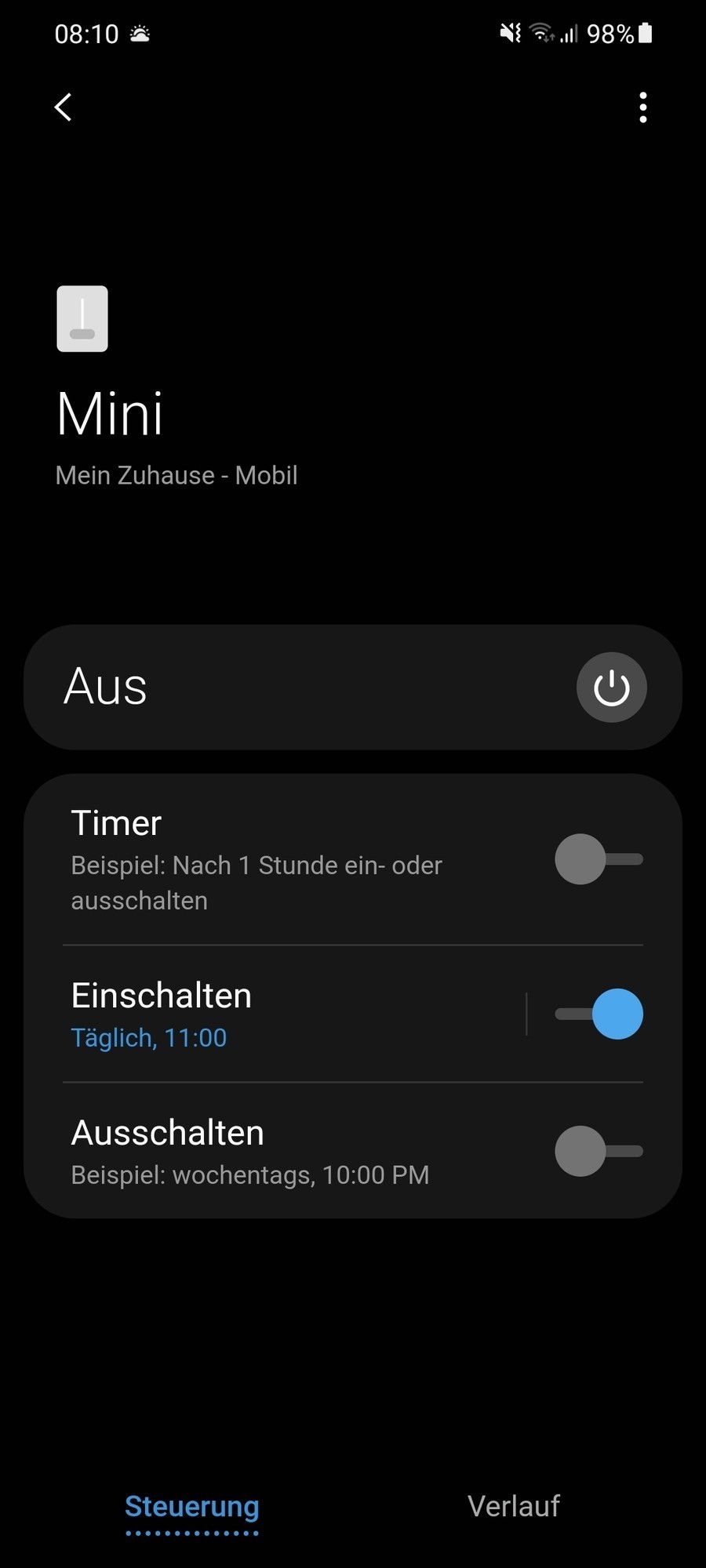

Hallo alle miteinander, Ich habe ein Problem. Ich habe eine WLAN Steckdose die ich mit bixby routines in der Nacht automatisch wenn das Telefon voll ist ausschalten möchte. Leider funktioniert es nicht so richtig. Habt ihr eine Idee woran das liegen könnte? LG
Steckdose ist eine tp link ks105 mini

die Lösung war, den Akkuwert auf 98% zu setzen. komischerweise hat es damit funktioniert.
