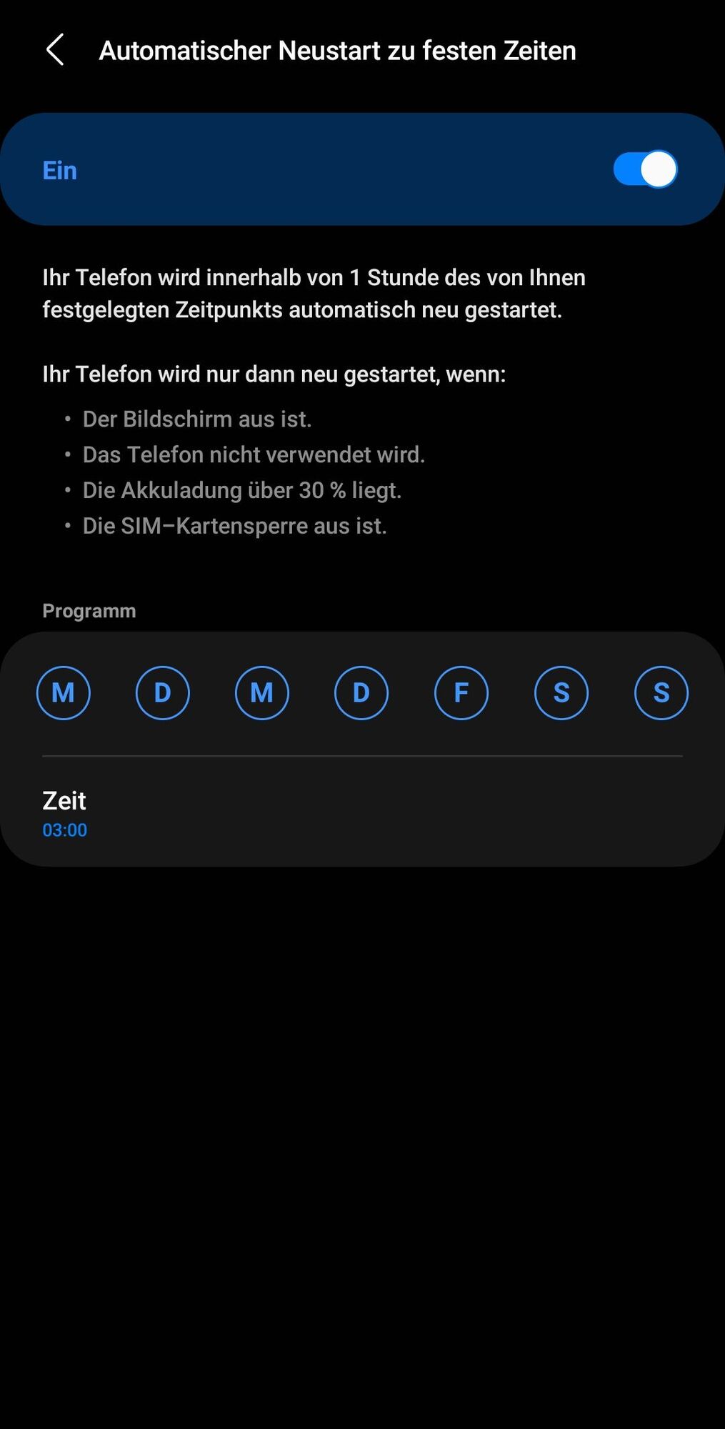

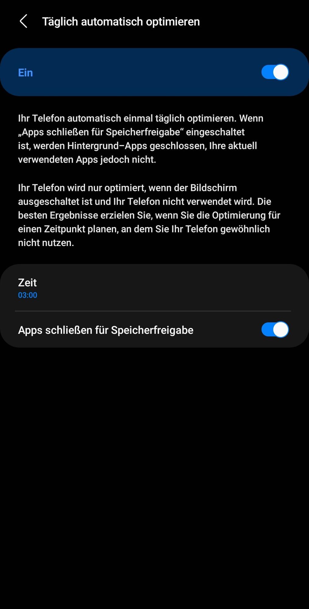

bei mir ist in den letzten Wochen der selbe Fehler mit den Steckdosen aufgetreten. Als ich mich dann heute auf die Suche nach einer Lösung begeben habe, bin ich da auf zwei interessante Dinge gestoßen, die für den Fehler sorgen könnten.
Zum Einen gibt es bei der Akkuoptimierung eine Funktion, welche jeden Tag zur selben festgelegten Zeit ALLE Hintergrund-Apps schließt. Zum Anderen eine Funktion, welche das Telefon jeden Tag zur selben Zeit neustartet.
(Funktionen beide im Anhang zu finden.) Unter - Akku und Gerätewartung > die drei Punkte oben rechts > Regel - zu finden.
Ich habe es noch nicht ausprobiert, kann mir aber sehr gut vorstellen, dass eine der beiden Regeln den Fehler hervorruft.
Lg,
Ricardo
