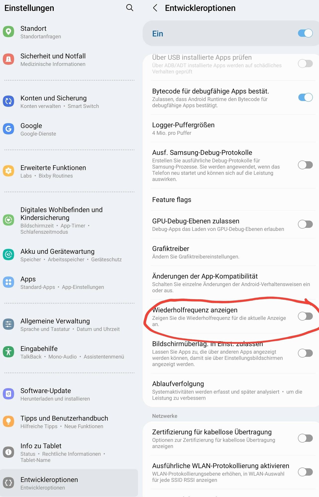

    Ja das Problem mit Youtube habe ich auch. Wenn du an der Bildwiederholrate in den einzelnen Apps interessiert bist kannst du dir diese in den Entwickleroptionen anzeigen lassen. Sie geht auch meist nie auf 1Hz runter. Was sein kann ist das du unter Akku den adaptiven Energiesparmodus an hast. Dann wird sie auch auf 60Hz gedrosselt. Ein weiterer Punkt ist das die App Entwickler selbst 120Hz nicht unterstützten, aber z.b. Instagram sollte in 120Hz angezeigt werden. Zu guter Letzt kann es aber auch der Exynos 2200 sein der etwas die Leistung limitiert.
    Danke, das Problem mit dem Einfrieren auf YT scheint behoben zu sein, aber das Haken beim Scrollen besteht weiter. Die Hz-Anzeige ist zudem echt hilfreich *1f64c.png*

    Wie komme ich zu den Entwickleroptionen? Habe das bei mir nicht aufgelistet..
