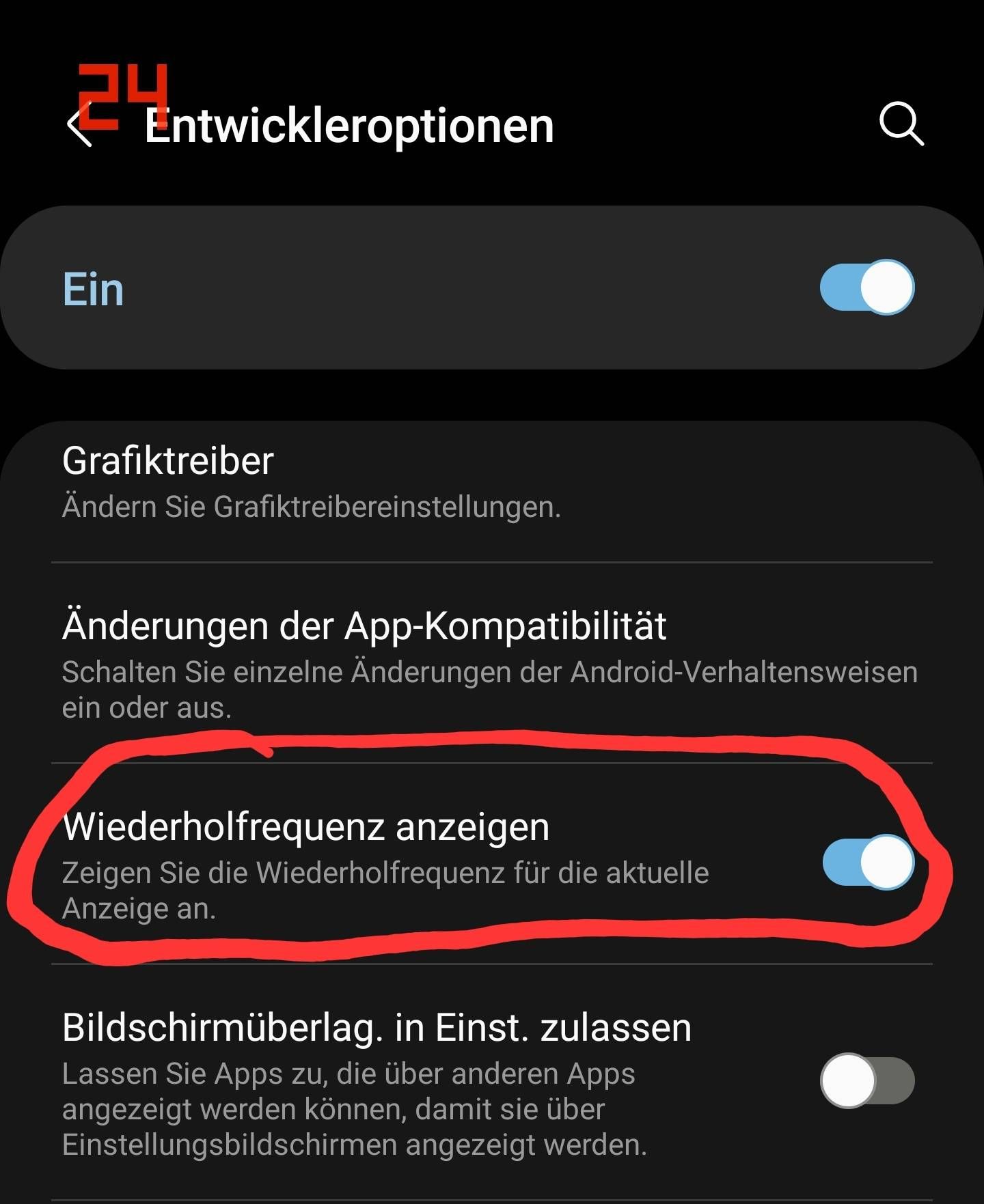

Hinweis: Zum Messen der Bildwiederholrate habe ich die Funktion Wiederholfrequenz anzeigen in den Entwickleroptionen aktiviert.Außerdem war keine Drittanbietersoftware (wie z.B.Galaxy Max Hz), mit der man die Bildwiederohlrate manuell auf 10 Hz drosseln kann.
