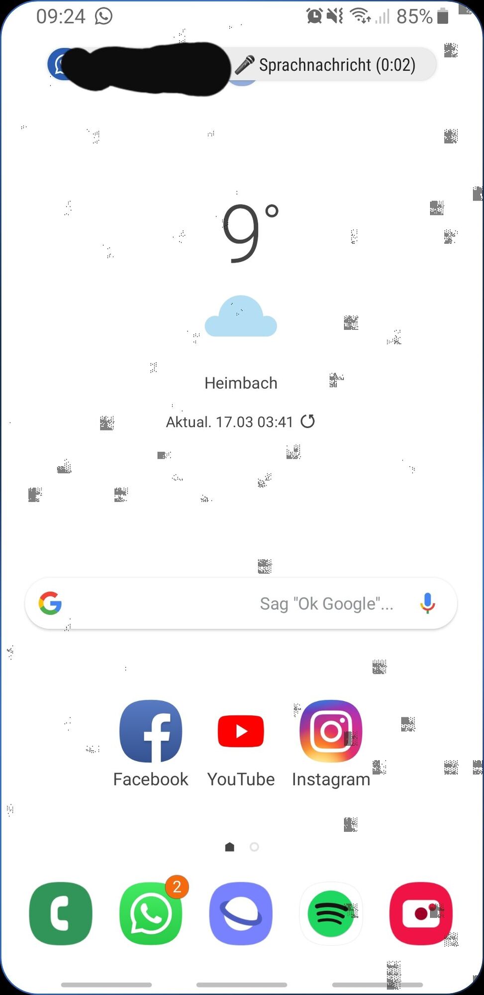

ich habe das neuste Update auf meinem S8 und warum auch immer erscheinen auf dem Bildschirm jedes mal kleine Kästchen die sich schnell drehen, wenn ich eine benachrichtigung bekomme. Aber auch in der ebay Kleinanzeigen App sind diese Kästchen und ich kann mir nicht vorstellen woher das kommt. Habe bereits den Cache "gewipt", das hat jedoch nichts gebracht.

Hattest du zuvor irgendwelche Einstellungen im Entwicklermodus verstellt?
Ein Launcher installiert ?
Nein, ich habe einfach nur das Update gemacht, mehr nicht.
Ich würde dir vorschlagen , sichere deine Daten und Einstellungen mit Samsung Smart switch . Ggf. WhatsApp Ordner und div persönliche Dateien/Ordner manuell auf den PC kopieren . Da smart Switch nicht alle Ordner sichert.
Und das Gerät auf Werkseinstellung zurücksetzen
Danach die Daten wiederherstellen/zurückkopieren.
Du könntest auch noch versuchen das Telefon im Safe Mode zu starten . Und testen ob das Smartphone dort immer noch den Fehler aufweist
