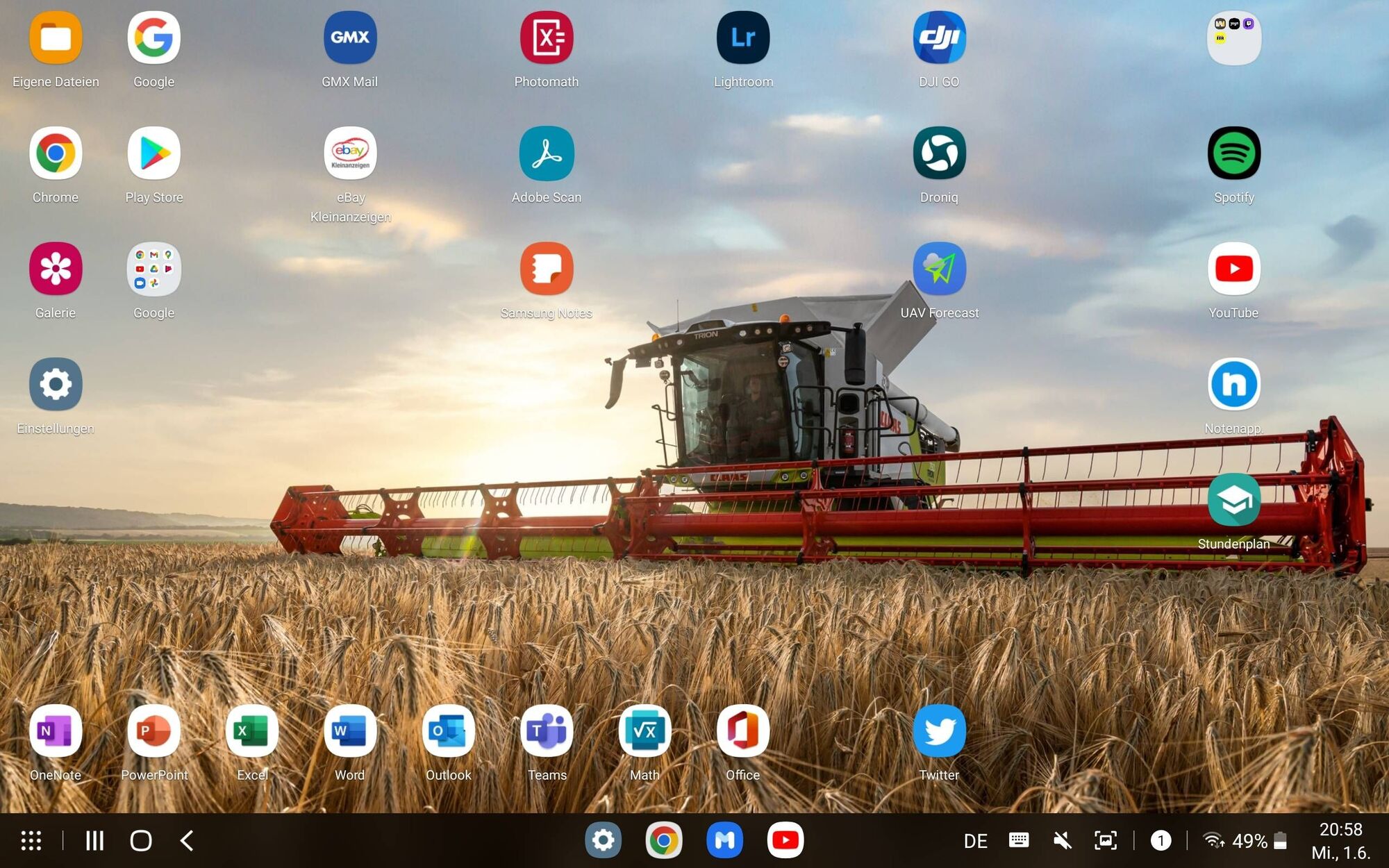

    dazu musst du samsung dex starten und in den displayeinstellungen unten rechts von spiegeln auf erweitert umstellen, dann klappt das mit dem 2. display.
    das funktioniert nur mit samsung dex
    Ich finde da leider nichts könntest du eventuell einen screenshot schicken??

    Bei der dex Version für Smartphones wird kein 2. Monitor unterstützt *1f612.png*
    Hi
    Ich hab es gestern getestet.
    Ein erweiterter Bildschirm ist nicht möglich.
    Entweder wird dex direkt auf dem tab ausgeführt oder bei einer hdmi Verbindung Word dex direkt am Bildschirm ausgegeben.
    Das Symbol welches ich meinte, war das Symbol für den Screenshot. *1f62a.png*
