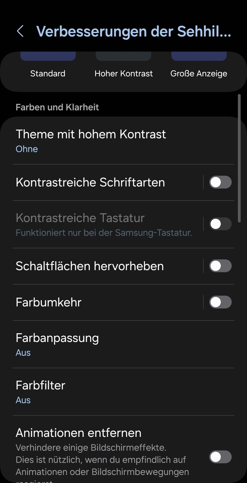

Ein Farbfilter wurde auch nicht aus versehen aktiviert? Im Menü einmal nach Farbfilter suchen...Oder auch einmal nachsehen ob der Augenkomfort aktiv ist.

Und schau mal wie sehen Deine Einstellungen da aus?
