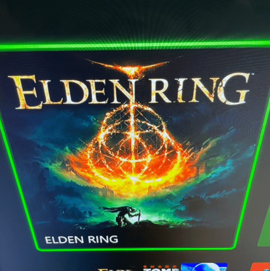

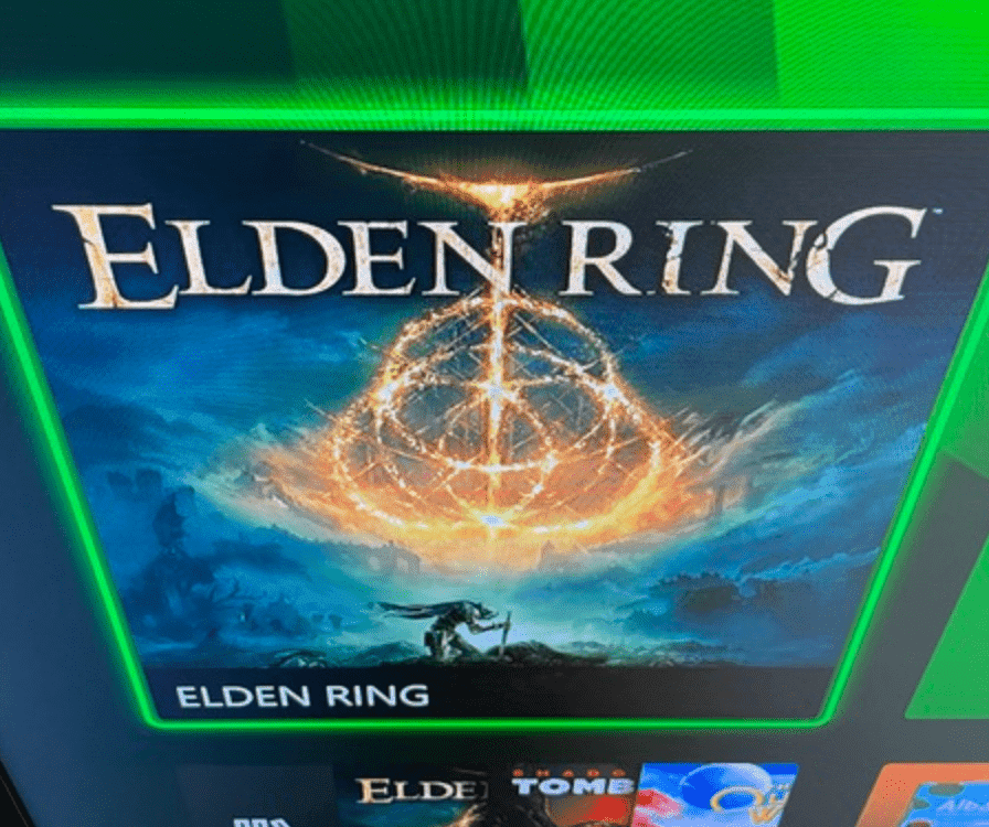

leider habe ich einen Problem mit meinem Samsung ue55ju6400 und der XOB series X.
In unregelmäßigen Abständen beim Einschalten ist das Bild viel zu dunkel (s. Bilder):
Ich muss Fernseher und XBOX aus und wieder anschalten, bis das Problem irgendwann verschwindet.
HDR10 und Auto HDR an der XBOX sind ausgeschaltet.
Am Fernseher habe ich keine Einstellmöglichkeiten für den Schwarzwert gefunden.
Alle Ideen zur Fehlerbehebung sind herzlich willkommen.
Danke!
Danke!
Da sollte es am TV auch sowas wie Spielemodus geben.Hdmi Kabel würd ich dann mal ein anderes probieren.

Am automatischen Kontrast/den Kontrastverbesserungen mal rumprobiert? Da gibts meist verschiedene Optionen die den Komtrast deutlich variieren können
Ja, das führt leider nur von Abstufungen von "zu dunkel". Zur gewünschten Darstellung aus den Screenshots komme ich nur durch Neustart.
Das Austauschen des HDMI-Kabels hat nichts gebracht. Der Tausch des Ports am Fernseher auch nicht. Tatsächlich hat sich beim Wechsel des Ports ein gutes Bild in ein zu dunkles verwandelt. Beim Wechsel zum ursprünglichen Port blieb es dunkel und nur ein Neustart hat wieder ein gutes Bild gebracht.
