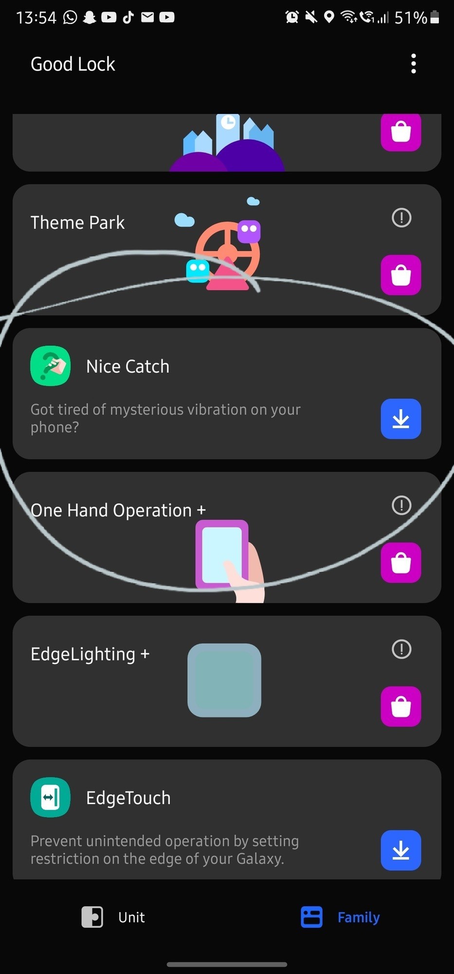

Hi, lad dir mal Goodlock aus dem GalaxyStore runter und installiere das Plug-in "Nice Catch" die App ist von Samsung extra dafür entwickelt worden. Mit der App lässt sich anzeigen welche App wann eine Vibration oder einen Ton ausgelöst hat. Dadurch kannst du finden welche App dein Problem verursacht

Auch dieses Nice Catch zeigt nix an
