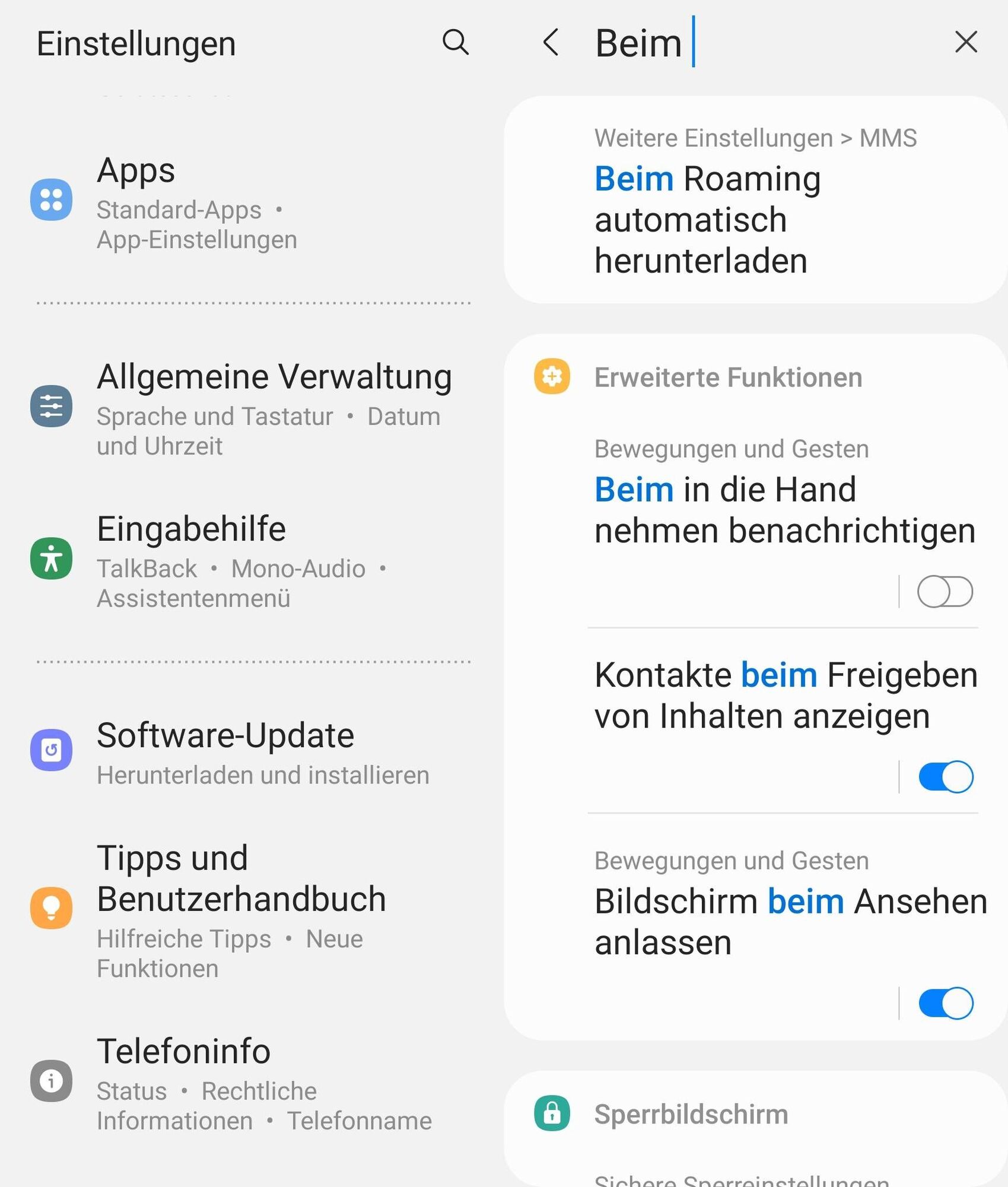

Das 2.
Einstellungen.
Gebe mal, " Beim " als Suchbegriff ein und schaue hier auf mein Bild/ Foto.
Ist so etwas aktiviert?

Das 2.
Einstellungen.

Hallo ErdbeerSchrippe
Besten Dank für die beiden Hinweise. Habe beides gemacht. Es hat geholfen *1f642.png* Mein neues Z Flip 3 hat in der Bedienung einige nervige "Kinderkrankheiten". Ich werde wohl noch eine Weile damit beschäftig sein, diese zu beseitigen. Gruss Fuchsia84
