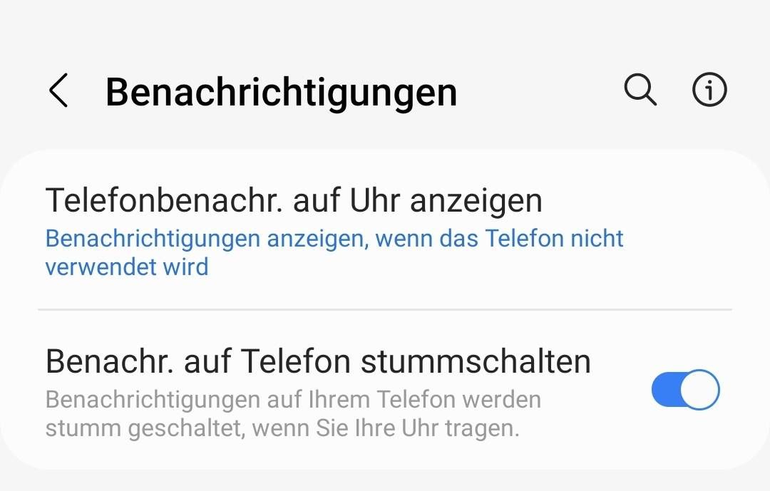

Habe seit langem mit der Watch 4 Classic wieder eine Smartwatch mit Wear OS. Hatte davor die Huawei Watch GT2 und alle Benachrichtigungen am Handy stumm so das nur die Uhr vibriert. Hab das mit der Watch 4 noch nicht ganz gecheckt, sehe ich das aber richtig das die Uhr bei Benachrichtigungen nur vibriert wenn am Handy bei der entsprechenden App die Vibration auch eingeschaltet ist? Gelöst! L: Gehe zu Lösung.
Die Töne bzw. Vibration der Uhr kann unabhängig vom Handy eingestellt werden.
Es gibt aber auch bei der Watch eine Einstellung, dass alle Benachrichtigungen automatisch auf dem Handy stumm geschaltet werden, sobald die Uhr verbunden ist.
In den Einstellungen im Punkt darüber war ich. Warum auch immer, diesen Schieber habe ich übersehen. Vielen Dank :)
Ich hab die Antwort von L: @Sportflyer entsprechend als Lösung markiert. :)
Ich bin auch noch am lernen. Habe meine seit gestern und es ist meine erste Smartwatch, deshalb steig ich da noch nicht ganz durch.
