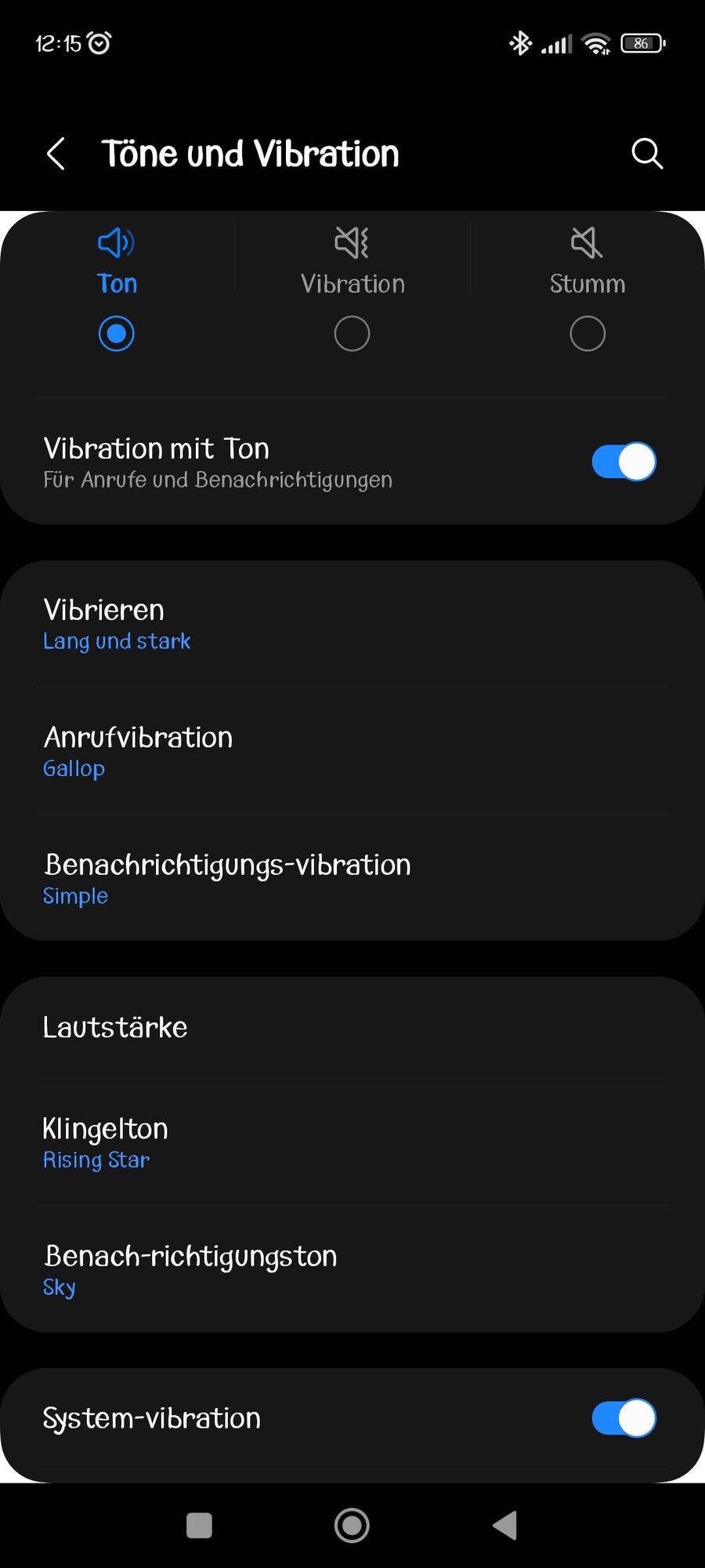

Liebe Community,
seit nun gut 1 Woche habe ich Probleme mit der Vibration und Ton an meiner Watch.
Trotz richtigen Einstellungen und sogar zurücksetzten der Uhr, vibriert bzw. kommt auch kein Ton bei Anufen oder Benachrichtigungen.
Wenn ich aber in den Einstellungen eine Änderung vornehme, vibriert die Uhr wenn ich zb. die Art der Vibration festlege.
Bitte um eure Mithilfe. *m:1f64f.png*
Danke und liebe Grüße

Du kannst die Uhr ja wie das Handy stummschalten. Vlt. Ist das Tonprofil nur auf lautlos gestellt?
Ist "Bitte nicht stören" an der Uhr aktiv? Wenn ja, dann das auch ausschalten.
danke für die schnelle Antwort.
Wie du im Screen erkennen kannst, müssten die Einstellung passen.
Ich möchte noch hinzufügen, dass ich im Prinzip nur die Vibration benötige. Das mit dem Ton ist mir nur zufällig beim probieren aufgefallen.
Lg
Sind das auf dem Bild die Toneinstellungen der Uhr oder deines Handys?
Das sind Einstellungen meiner Uhr. Screen ist von der "Wear-App.
