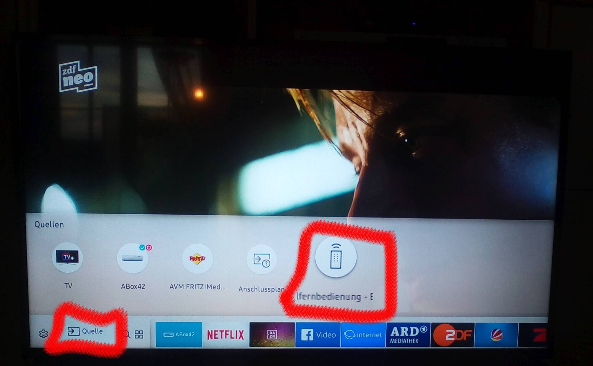

Hast du deine Soundbar mit dem optischem Kabel an dem TV verbunden ?
Da solltest du diese auch manuell unter Quelle-Universalfernbedienung einrichten.
an unserem Samsung Fernseher UE40C…… finde ich unter Quelle keinen Unterpunkt Universalfernbedienung einrichten. Gibt es dafür noch einen anderen Unterpunkt.
W. Kittel
@-SG_02- schrieb:Hallo,an unserem Samsung Fernseher UE40C…… finde ich unter Quelle keinen Unterpunkt Universalfernbedienung einrichten. Gibt es dafür noch einen anderen Unterpunkt. W. Kittel
Kann sein das dein Modell schon älter ist und nicht die Fuktion hat (s. Foto unten)!?
Hat der TV einen optischen Ausgang, wenn ja, verbinde den mit deiner Soundbar (Einrichtung, schaue mal in die Bedienungsanleitung). Die Soundbar M360 hat ja kein HDMI und über Bluetooth würde ich sie nicht mit dem TV koppeln, weil das dann zu Konflikten kommen kann, wenn du dann noch die Anlage mit BT verbinden tust.
