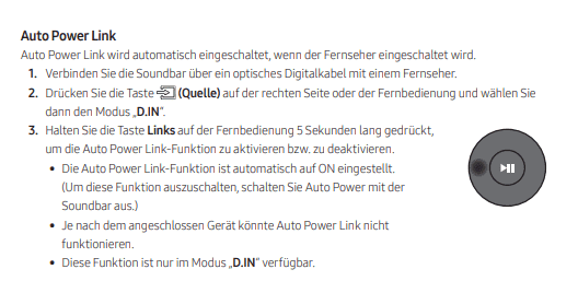

@bibaZ schrieb: Dann habe ich es per Toslink verbunden, dann schaltet sie sich aber, warum auch immer, auch nicht automatisch mit ein. Und lässt sich dann auch nicht über die Universalfernbedienung auch nicht regeln leider. Wenn ich die Universalfernbedienung konfigurieren will, kommt immer eine Fehlermeldung. Kurz gesagt - ich brauche Hilfe
Per Toslink musst du diese Einstellungen vornehmen, damit sich die Soundbar einschaltet:
