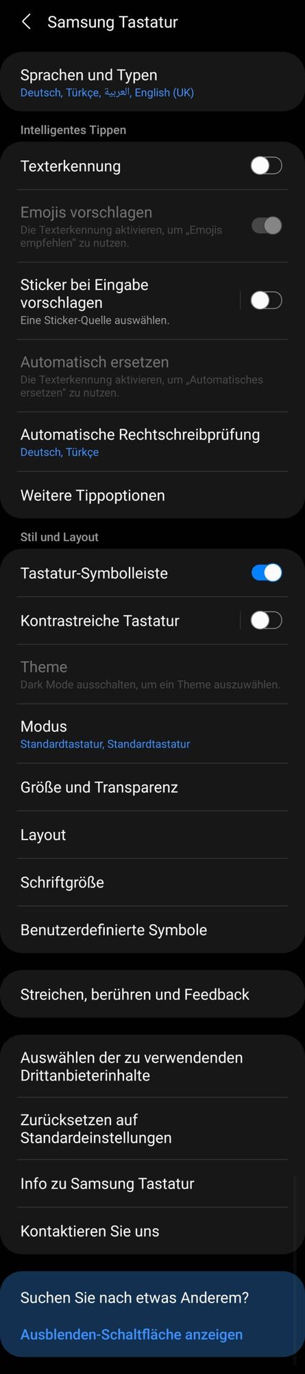

Also ich kann dir leider nicht helfen aber ich schick dir meine Tastatur einstellungen und vielleicht kannst du sie vergleichen und dann bringt es ja was?

Doch, Du konntest mir helfen! Ich habe gesehen, dass bei Dir "Automatisch ersetzen" deaktiviert ist. Zwar konnte ich mir nicht vorstellen, dass das was mit meinem Problem zu tun hat - aber Versuch macht klug. Also hab ich's auch deaktiviert - und siehe da, jetzt funktioniert's!
Vielen Dank!
