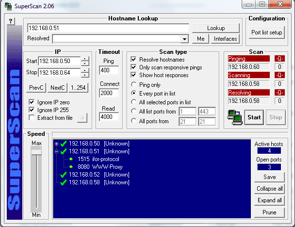

Im Internet werden die Boards gebraucht (auch aus England) günstig angeboten. Der Techniker sagte mir ja, dass das defekte Panel (was er neu mitgebracht hat) nicht mit meinem Mainboard kompartibel sei, da hätte man das falsche Modell bestellt. Deshalb hat er ja den ganzen Fernseher mitgenommen und in der Werkstatt ein anderes Mainboard rein gemacht. Vielleicht habe die dort ein gebrauchtes bestellt, ggf. aus dem Ausland oder schon mit einem VPN vom Vorbesitzer. Was mache ich den jetzt und wie weise ich das nach? der Hotline hat ja nach dem Test mit dem Hotspot (wo es dann auch funktioniert hat) den Fehler in meinem Netzwerk vermutet. Du hast ja auch erst mal gedacht, dass ich evtl. etwas verändert habe, was ich aber nicht getan habe. Habe mal ein Scanner laufen lassen, wegen dem VPN
