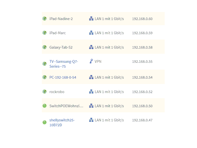

Was mich wundert, nachdem ich in der Fritzbox die WLAN und LAN IP des Fernsehers gelöscht habe und nach der Anweisung wieder angeschlossen habe steht hinter dem Fernseher in der Netzwerkübersicht in der Firtzbox anstatt:
Samsung LAN 1 mit 1 Gbit/s 192.168.0.180 nun steht da Samsung VPN 192.168.0.180 habe auch DHCP und andere IP-Adressen versucht, der VPN Hinweis ist neu

@mma11 schrieb: nun steht da Samsung VPN 192.168.0.180 habe auch DHCP und andere IP-Adressen versucht, der VPN Hinweis ist neu
Was soll das bedeuten "ich habe auch DHCP versucht"? WIchtig ist, dass du nur einen DHCP-Server in deinem Netzwerk hast. Das sollte, der Einfachheit halber, bei dir die FritzBox sein. Mach doch bitte mal folgendes: Der Standard-DHCP-Bereich der Fritzen geht von xxx.xxx.xxx.20 bis xxx.xxx.xxx.200. Wenn du den nicht verändert hast (hast du?), dann verbinde den TV mal bitte mit einem Lan-Kabel und gibt dem TV eine freie IP außerhalb der DHCP-Bereichs (also eine freie IP zwischen xxx.xxx.xxx.2 und xxx.xxx.xxx.19 (xxx.xxx.xxx.1 ist normalerweise die IP des Routers). Funktioniert die Verbindung danach? Falls ja, kollidieren deine IP-Adressen im DHCP-Bereich. Aus welchem Grund auch immer...

@samsung_test schrieb: Hast Du vll. die Fritzbox 7590 mit der jetzt aktuellen Version 7.20? Wenn ja, wird das VPN wohl daher kommen.
Ich habe die 7.20 auch drauf, aber nicht keine der Geräteverbindungen weist die Verbindungsart "VPN" auf? Wie soll das kommen?

Die Anzeige VPN, wo normalerweise die Geschwindigkeit mit dem Hinweis Lan steht, sagt mir auch nichts, hätte ja sein können, da manche mit einem VPN das Geoblocking im Ausland umgehen, dass dies damit zu tun hat. Vielleicht wird auch durch den Fernseher ein Port angesprochen, den die Fritzbox aktuell verweigert.

habe nochmal alles ausprobiert, ob mit DHCP oder feste IP der Fernseher wird mir in der Netzwerkübersicht mit einem VPN Symbol angezeigt, habe aber gar keine VPN-Verbindungen eingerichtet, dass macht der Fernseher buw. die Fritzbox automatisch.
L: @mma11 - sorry, aber du hast dir irgendeinen VPN-Dienst wie Surfshark oder Cyberghost angelacht und wirst nun die Geister, die du riefst, nicht mehr los. Und das ggf. schon vor dem Board-Tausch!?! Und jetzt kloppt dir Kill Switch bei jeder Verbindung des TV´s die Gräten weg- und das zu Recht, weil der VPN-Tunnel nicht mehr steht. Sag mir, dass es nicht so ist... Samsung TVs bauen "niemals nie nicht" einen VPN-Tunnel auf. Das ist im Tizen gar nicht vorgesehen. Es sei denn, man zwingt sie mit List und Gewalt dazu... und das machen nur CyberGhost und Konsorten.
ach du liebr Gott !!! Sitzt der auf dem Fernseher oder auf einem anderen Gerät? Ich habe an/auf dem Fernseher nichts verändert ! Ich auch gar nicht nöitg, da ich keinen 2 Meter großen Fernseher mit ins Ausland nehmen würde. Wie bekomme ich den denn wieder weg? Wie gesagt, vor dem neuen Panel inkl. Mainboard ging es einwandfrei. Die VPN anzeige kam auch erst nachdem ich nach deiner Anleitung die ungenutzten Verbindungen gelöscht habe, danach wurde der Fernseher so angeteigt, wäre mir vorher auch aufgefallen, wenn das vorher schon da gewesen wäre.
Da wäre ich auch nicht drauf gekommen, hast du evtl. ein Weg das wieder weg zu bekommen ?
Habe mich mal mit dem Thema soweit ich es verstehen konnte beschäftigt, also ich habe auch kein Netflix USA oder irgend etwas bezüglich VPN oder DNS geändert oder eingericht, weder auf Fernseher oder Fritzbox, habe gerade nochmal einen Werksreset durchgeführt, leider immer noch das gleiche Problem.
L: @mma11 - schau dir die Konfiguration des Unifis an. Da muss irgendetwas drin sein wenn du sagst, dass die FritzBox auf Werkseinstellungen läuft. Wenn dem nicht so ist, hier eine letzte Möglichkeit: Du hast ein refurbished-Board erhalten wo schon mal eine VPN-Verbindung drauf war.
