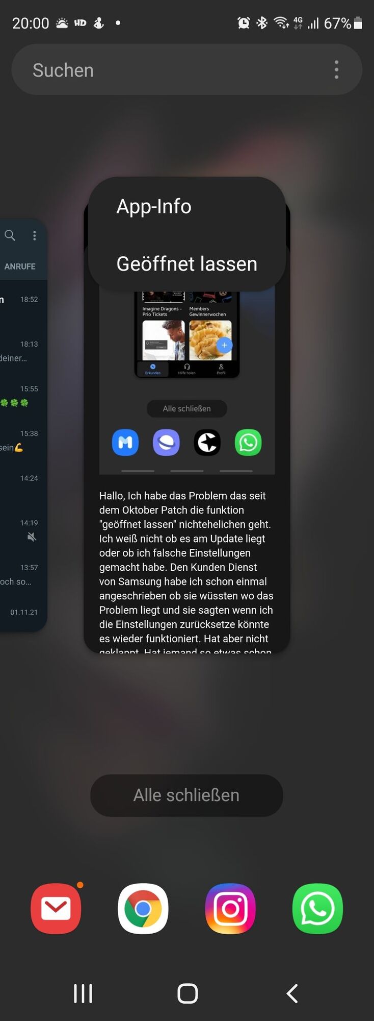

Hallo, Ich habe das Problem das seit dem Oktober Patch die funktion "geöffnet lassen" nichtehelichen geht. Ich weiß nicht ob es am Update liegt oder ob ich falsche Einstellungen gemacht habe. Den Kunden Dienst von Samsung habe ich schon einmal angeschrieben ob sie wüssten wo das Problem liegt und sie sagten wenn ich die Einstellungen zurücksetze könnte es wieder funktioniert. Hat aber nicht geklappt. Hat jemand so etwas schon gehabt? Ich habe auf jeden Fall nichts in der Samsung Members App gefunden.

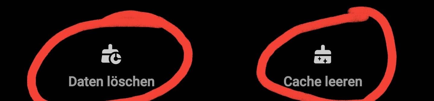

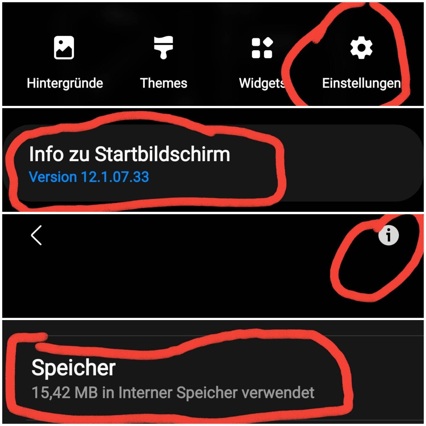

Versuch mal den Cache vom One Ui zu leeren/ löschen.
Und danach Handy neustarten.

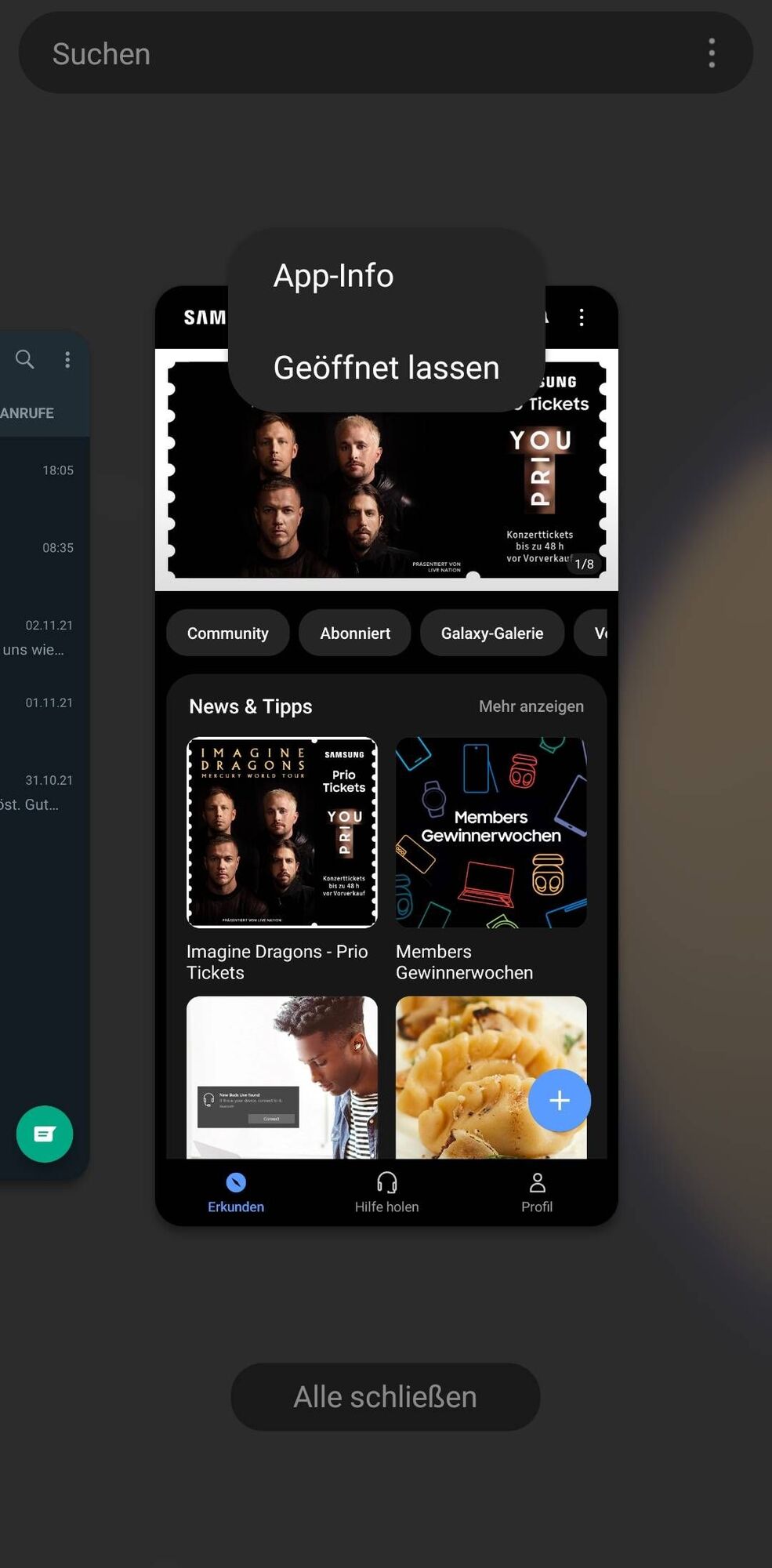

Gehe mal bei geöffneter App unten links auf die drei Striche, dann oben auf das App Symbol dann kommt die gewünschte Funktion.
Wieviel hast Du so eingestellt?
Glaube es geht nur bis zu drei Apps gleichzeitig.

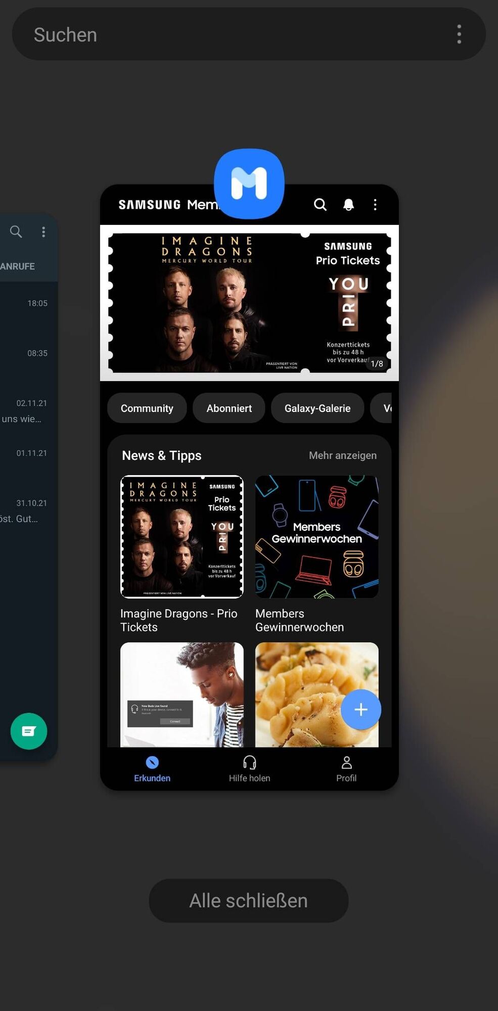

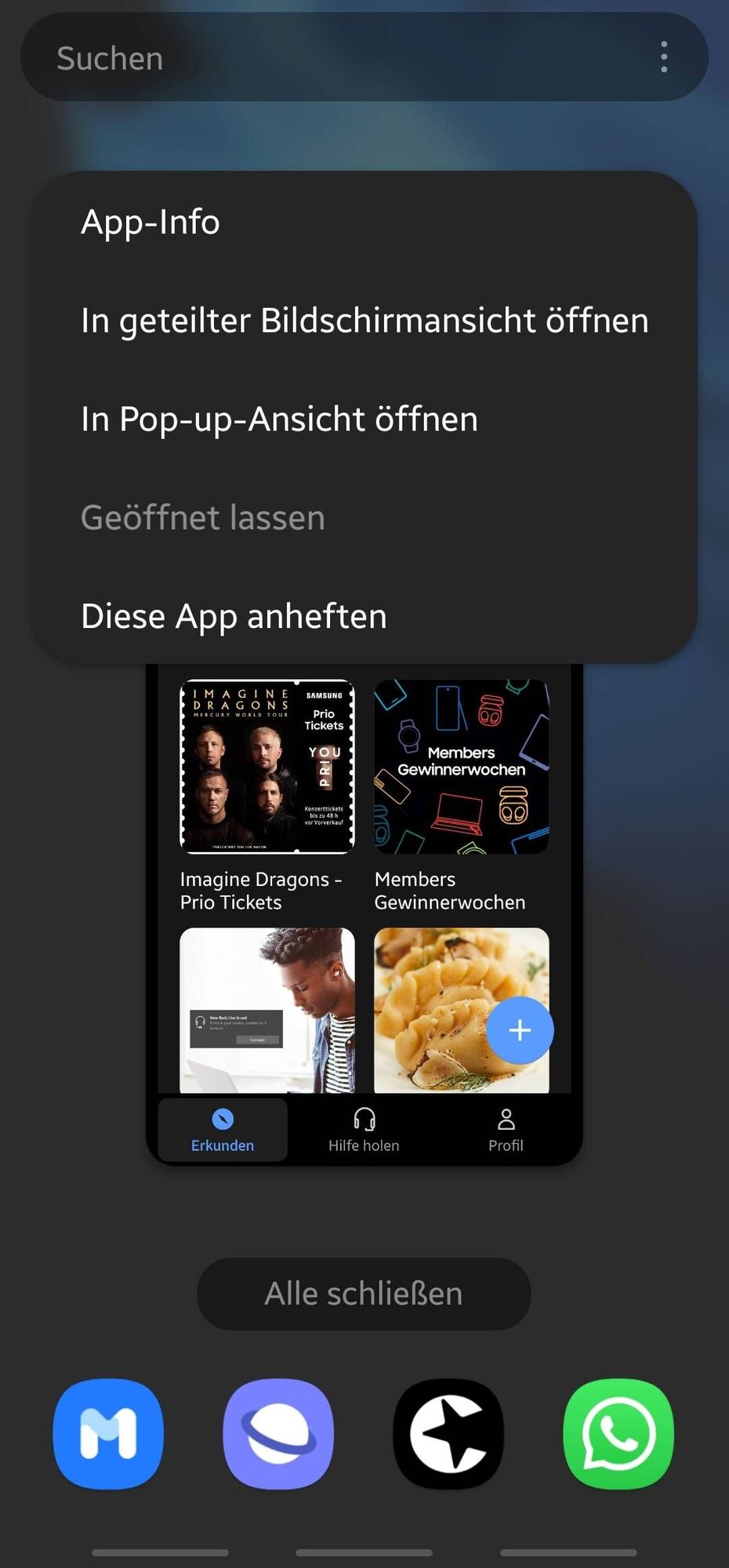

Das habe ich oben *261d.png* auf dem Bild getan. Geöffnet lassen ist ja grau hinterlegt und daher kann ich es komischerweise nicht nutzen

Auf dem Bild ist ja zu sehen das ich nur eine App geöffnet habe. Im Hintergrund kann ich mir das nicht vorstellen. Neustart hat nichts gebracht (außerdem habe ich automatischen Neustart aktiviert. Also wird es zusätzlich sowieso Neugrstartet). Bei Gerätewartung habe ich das ausprobiert mir der Hintergrund Nutzung. Hat ebenfalls nicht geklappt. Im foraus hatte ich auch übrigens schon getestet ob es daran liegt das ich den Energiespaarmodus aktiviert habe und/oder die verbesserte App Leistung deaktiviert ist. Welches Handy hast du den das du drei Apps auf diese Weise am laufen lassen kannst. Musst ja einen riesen Arbeitsspeicher haben.

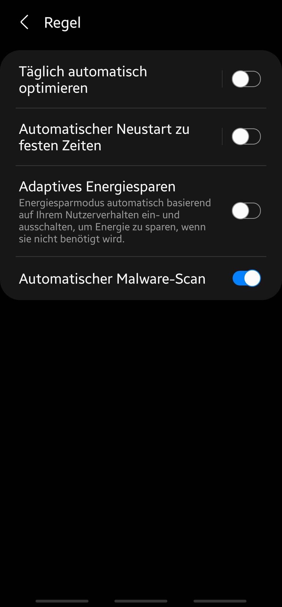

Gehe nochmal,
Gerätewartung.
Drei Punkte tippen.
Regel.
Hier mache bis auf Malware alles aus.
Was passiert jetzt?

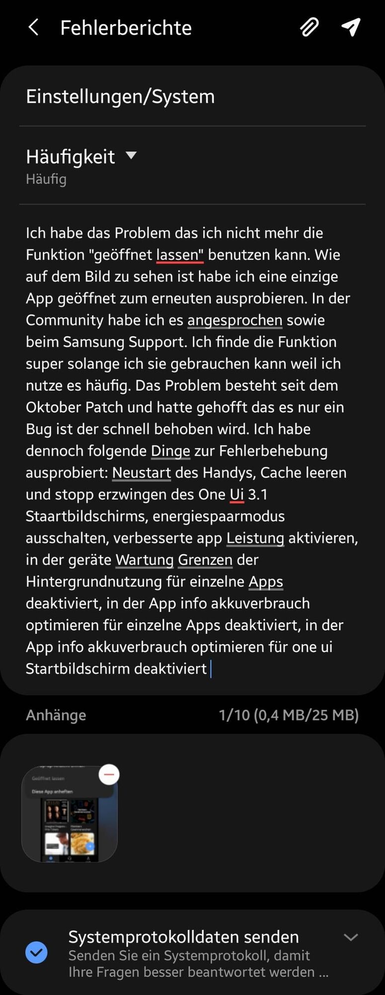

Jetzt,
Members App Handy.
Hilfe holen tippen.
Fehlerbericht.
Da sende einen Fehlerbericht und schau wo was hakt.
Das angeraute habe ich ja auch, aber dann ist die Anzahl erreicht.
Mag sein es ist ein Bug jetzt bei Dir.
Viel Glück.
Meint ihr das ist ausführlich genug? Denn ich habe Samsung schonmal so einen Fehlerbericht gesendet und es ist nichts passiert. *1f620.png*

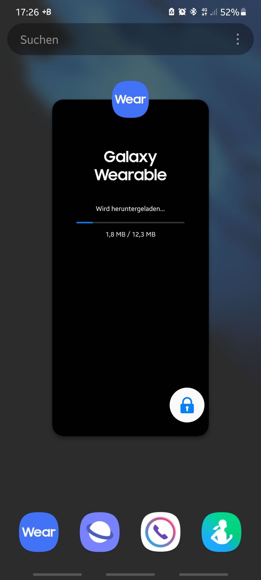

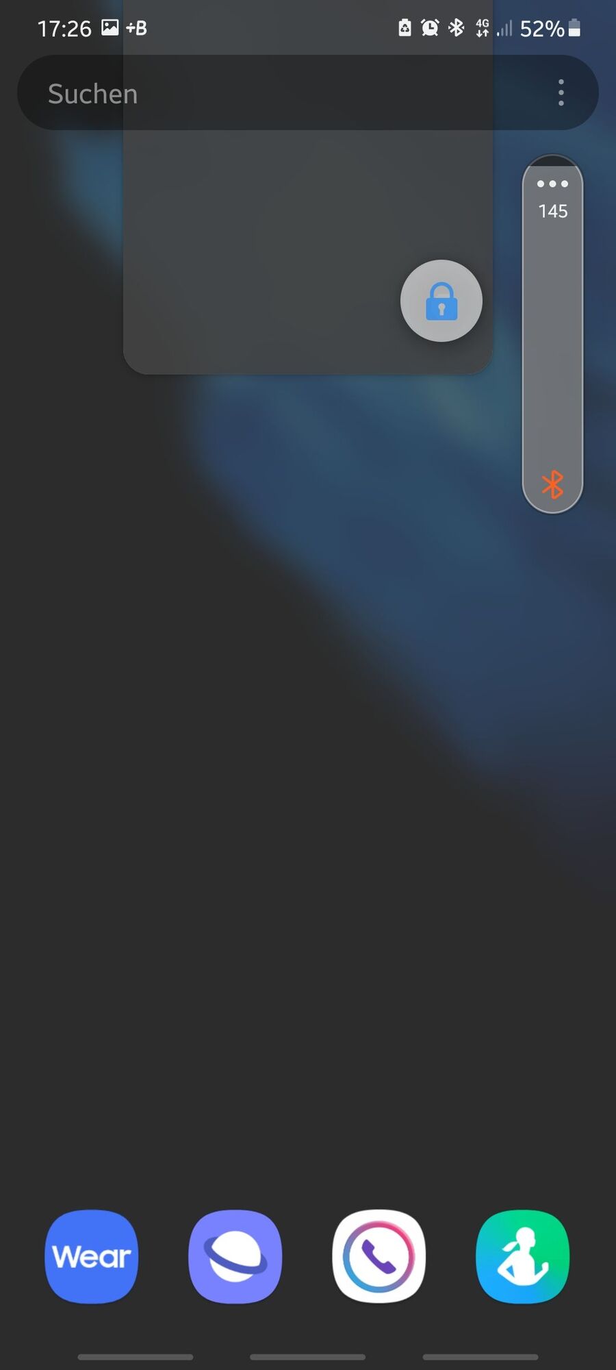

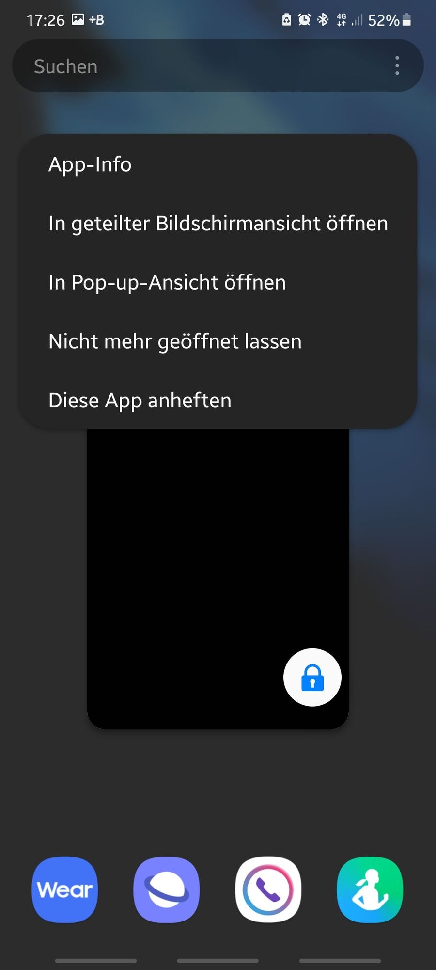

Ich habe das Problem gefunden! Es lag daran das ich die Wearable app auf geöffnet lassen gestellt habe. Die Apps laufen im Hintergrund ja weiter aber ich kann sie trotzdem aus dem Bereich kürzlich genutzte apps entfernen. Grade eben ist es mir aufgefallen als ich die App geöffnet hatte und in eine andere App wechseln wollte das das Schloss unten an der App ist. Also jeder der dieses Problem hat sollte alle Apps egal öffnen, dann auf aktuelle Apps gehen und nachschauen ob dieses Schloss dran hängt.
