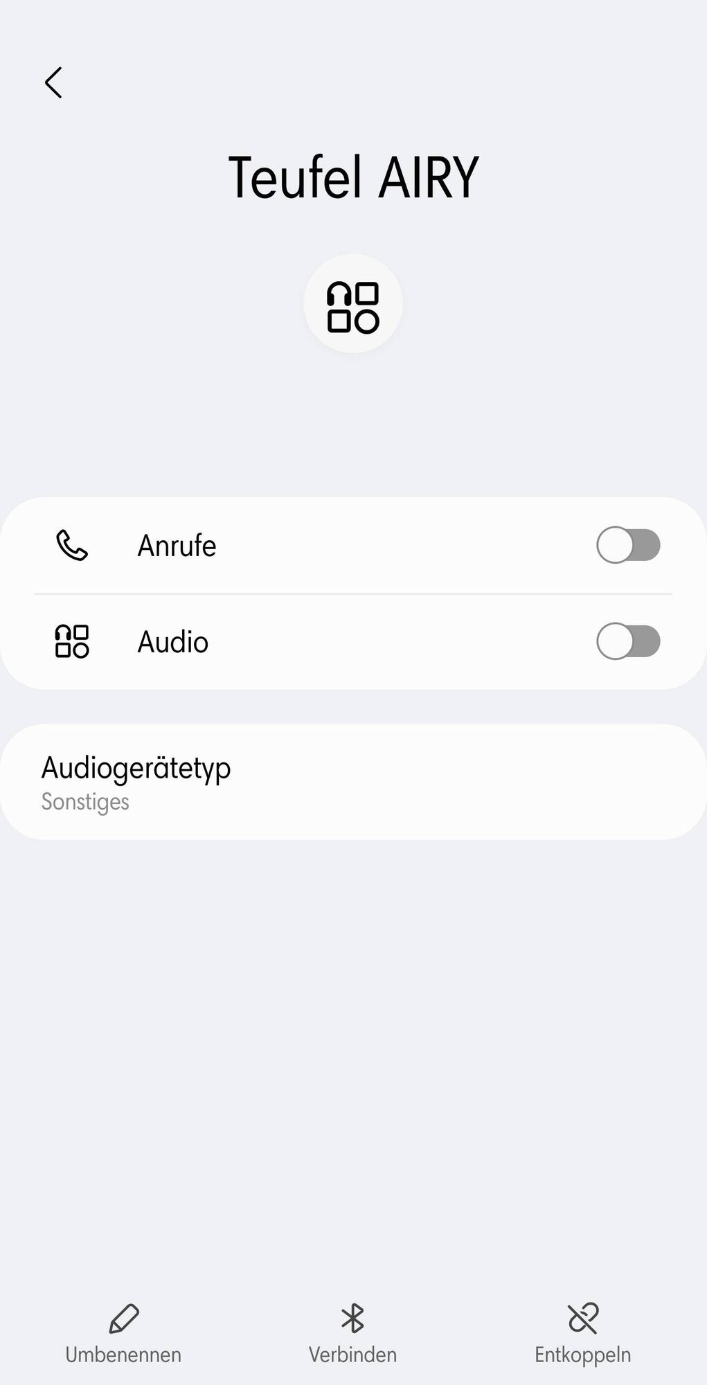

Schalte am Handy bei den Einstellungen für den Kopfhörer mal das für Telefon aus und lass nur Medien an, das könnte klappen.
Ah nein, sehe gerade das sind ja die Bluetooth Einstellungen. Ich hab aber Bluetooth nicht an. Ich hab ja eben ein Kabel dran. Das deshalb, damit es kein delay gibt! Wenn ich nur normal Video oder Musik an habe, dann nutze ich die Kopfhörer natürlich mit Bluetooth. Aber im geschilderten Fall nützt mir Bluetooth nix, da schadet es.

Interessant. Wenn die Kopfhörer per BT verbunden sind, was zeigt denn das Fenster, das L: @user_S22u geschickt hat? Hast du da auch die Option für Anrufe?
Wenn über Bluetooth verbunden ist das Fenster wie bei ihm, natürlich.
Nur das Problem hat wie gesagt nichts mit Bluetooth zu tun!
Ja aber wenn du auch Anrufe hast, dann haben die Teile anscheinend auch ein Mikro..
