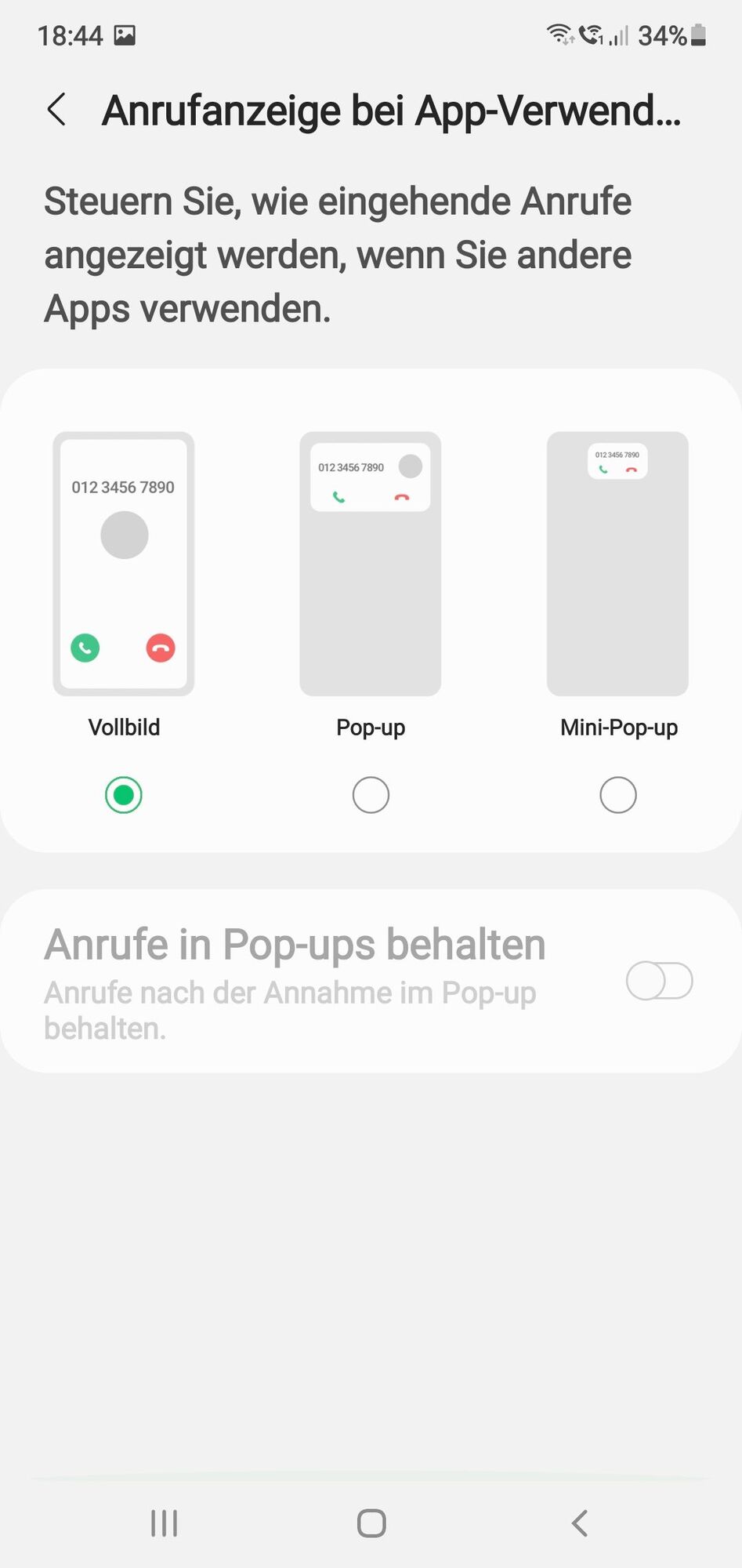

Wenn ich einen Anruf bekomme, muss ich auf das grüne Telefon nach oben streichen, hätte aber lieber wenn ich nur darauf tippen könnte um den Anruf anzunehmen aber das funktioniert nicht. Was muss ich in der Einstellung ändern?Ich habe ein Screenshot gemacht, wie meine Einstellung ist
Guten Abend. Gehe einmal folgendermaßen vor. Telefonapp -> 3Punkte ->Einstellungen ->x Anrufanzeige bei App-Verwendung, da kannst Du es ändern wie ein Anruf angezeigt werden soll

Habe so eingestellt wie das Screenshots zeigt, muss aber beim Anruf annehmen nach oben streichen.
Stell es mal auf Pop-Up und nicht aif Vollbild, bei Pop-Up muss man nur drauf tippen

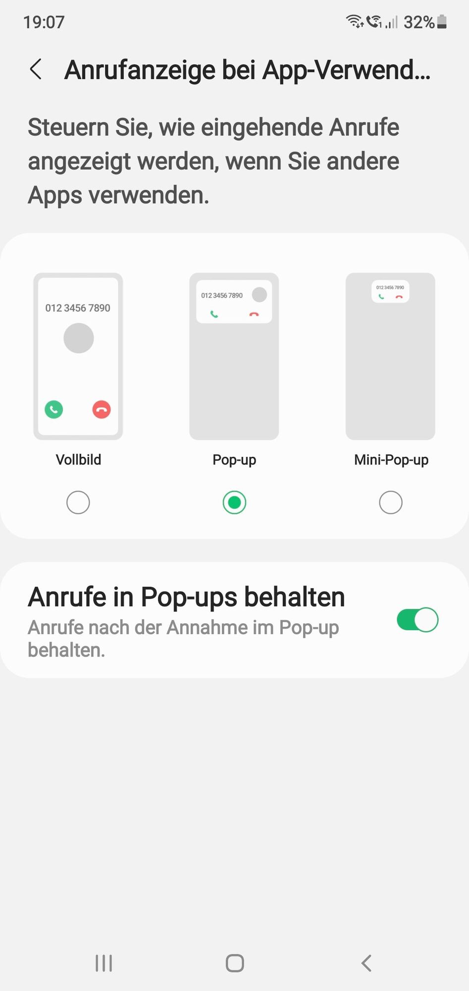

Habe auf Pop up gestellt, muss leider immer nach oben streichen,um den Anruf anzunehmen.

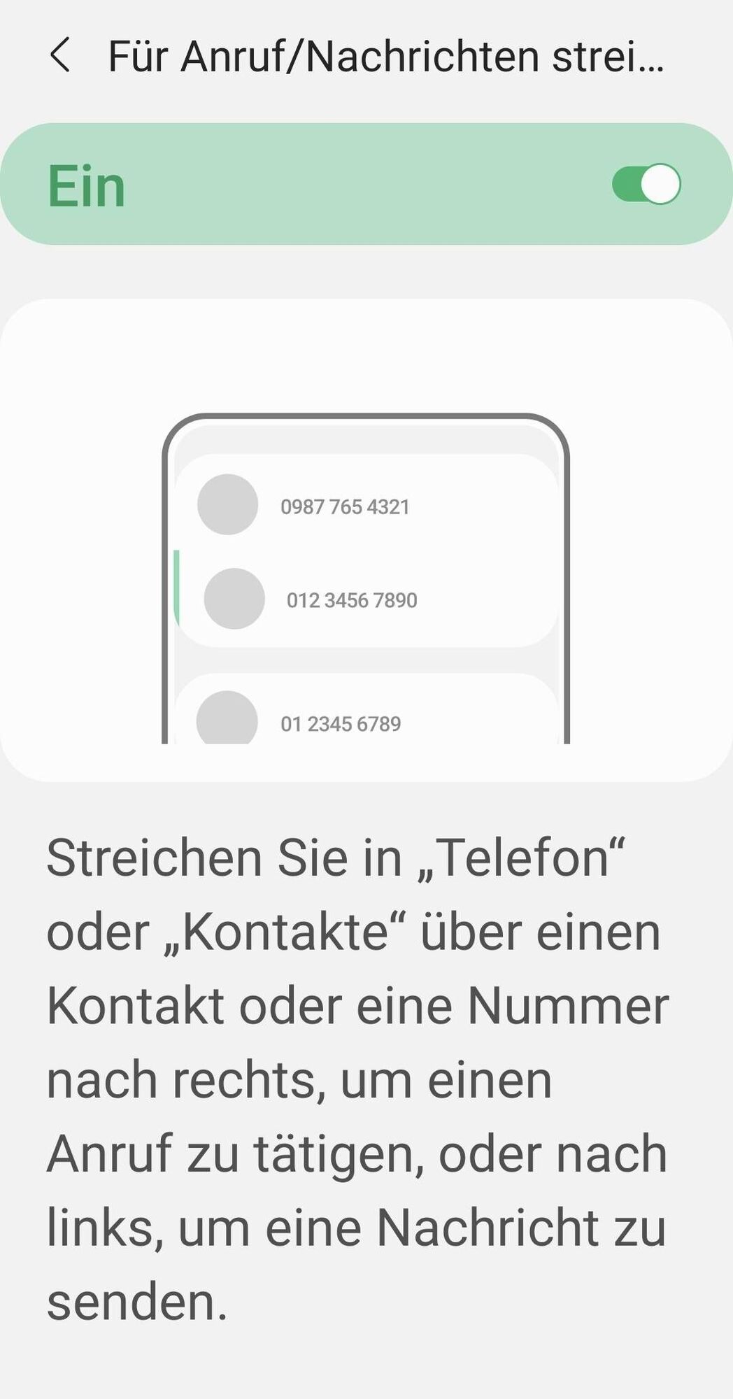

Für Anruf streichen rausnehmen. Probiere das mal.
Habe es probiert, Neustart gemacht, leider funktioniert es nicht. Vielen Dank für Ihre Mühe.
Wenn es auf Vollbild ist, muss es durch Wischen angenommen werden. Die anderen 2 Optionen ist mit einem Klick annehmbar.
Das kann man nicht ändern oder allerhöchstens mit einem anderen Launcher

Das gilt nur für die Kontakte App. Wenn man bei einem Kontakt in der Liste nach rechts streicht, wird dieser dann direkt angerufen.
