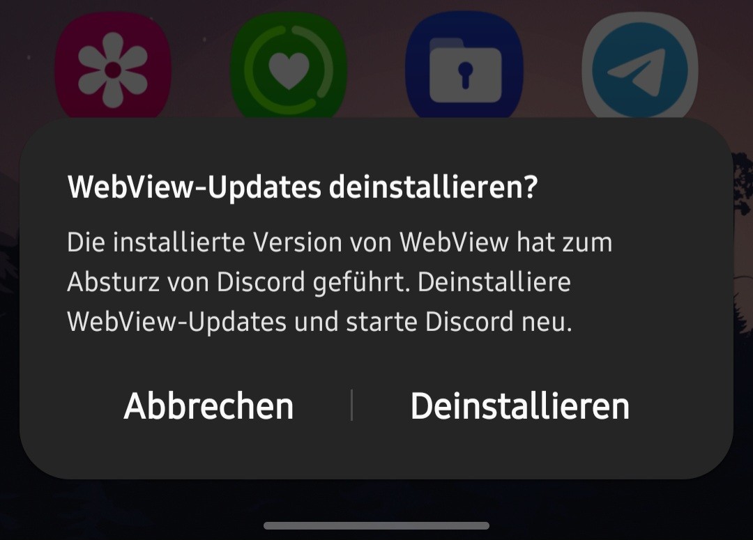

Guten Abend habe seit gestern Nachmittag auf meinen Samsung Galaxy A52s das Problem, dass sämtliche Apps wie Discord, Wikipedia und so regelmäßig abstütrzen beim öffnen.

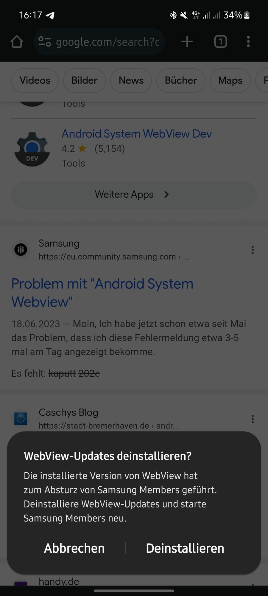

Außerdem stürzen Apps wie Wikipedia und Samsung Members auch ständig beim laden ab, wenn ich Links aus dem Browser(Chrome) heraus versuche zu öffnen.

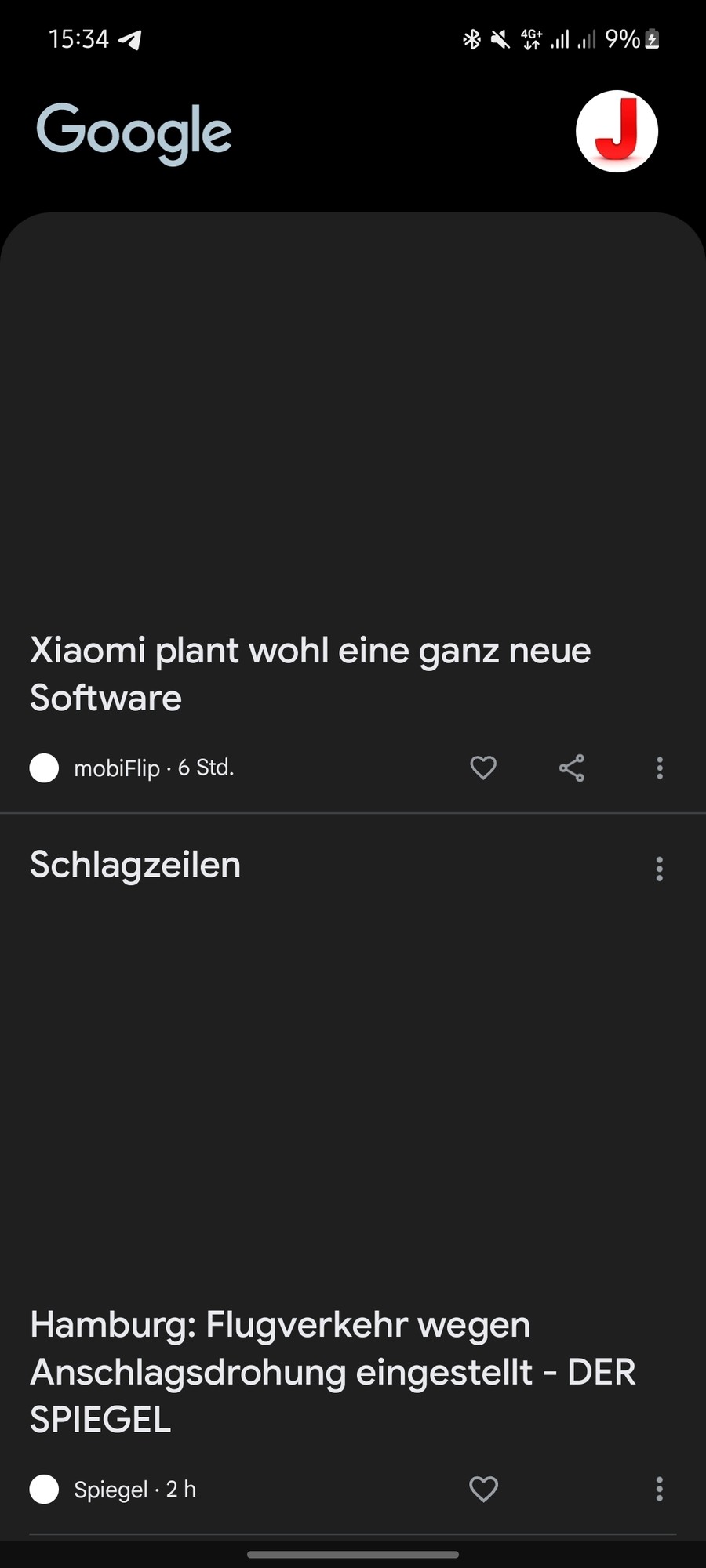

Ebenfalls laden im Google Discover auch keine Vorschaubilder mehr.

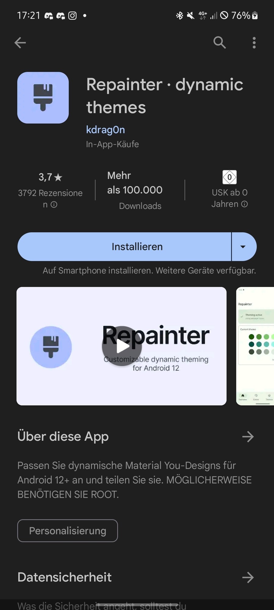

Habe zuvor die App Repainter aus dem Play Store installiert, da ich über mein Tablet was eine Custom-Rom drauf hat die Pro Version nicht kaufen konnte.
Die Repainter App habe ich nach dem ich die Pro-Version gekauft habe auch wieder direkt deinstalliert auf dem A52s.
Das besagte Problem war dann auf Android System WebView zurückzuführen.
Habe dann im Play Store erstmal Android System WebView zurückgesetzt und das Problem ist damit behoben augenscheinlich.
Aber sofern ich das Update vom Android System WebView wieder installiere sind alle Probleme wieder da.
Bin mittlerweile schon ratlos, was ich noch machen kann und das Smartphone zurückzusetzen kommt nicht in Frage erstmal.
Also wäre froh, wenn mir jemand helfen könnte.
Da musst du einfach abwarten bis System Web view einen fix erhalten hat ...
solange das neueste Update nicht mehr installieren
Naja aber schon sehr komisch fand ich, dass das Problem genau dann zum ersten mal aufgetaucht war, nachdem ich die App Repainter installiert hatte um mir die Pro Version zu kaufen über mein Smartphone.
Ja das kann bei speziellen Zugriffen auf den RAM und Speicher dann eine Problematik auslösen die bis dahin unbemerkt geblieben ist weil dieser eine spezielle Befehl seither gefehlt hat . Aber danach ist es dann schon passiert und zeigt sich dann erst einmal dauerhaft
Oke ich denke dass leider die App Repainter den Bug in Android System WebView ausgelöst haben muss, da sie bei der Einrichtung nach speziellen Debug Zugriff gefragt hatte um funktionieren zu können.
Hatte dann wohl meinen Smartphone so überhaupt nicht gefallen.
