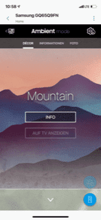

Also wir haben seit knapp zwei Wochen einen GQ65Q9FN. Mit der Smart Things App auf meinem iPhone X unter iOS 12.1.x war der Ambient-Modus jederzeit erreichbar und konfigurierbar.
