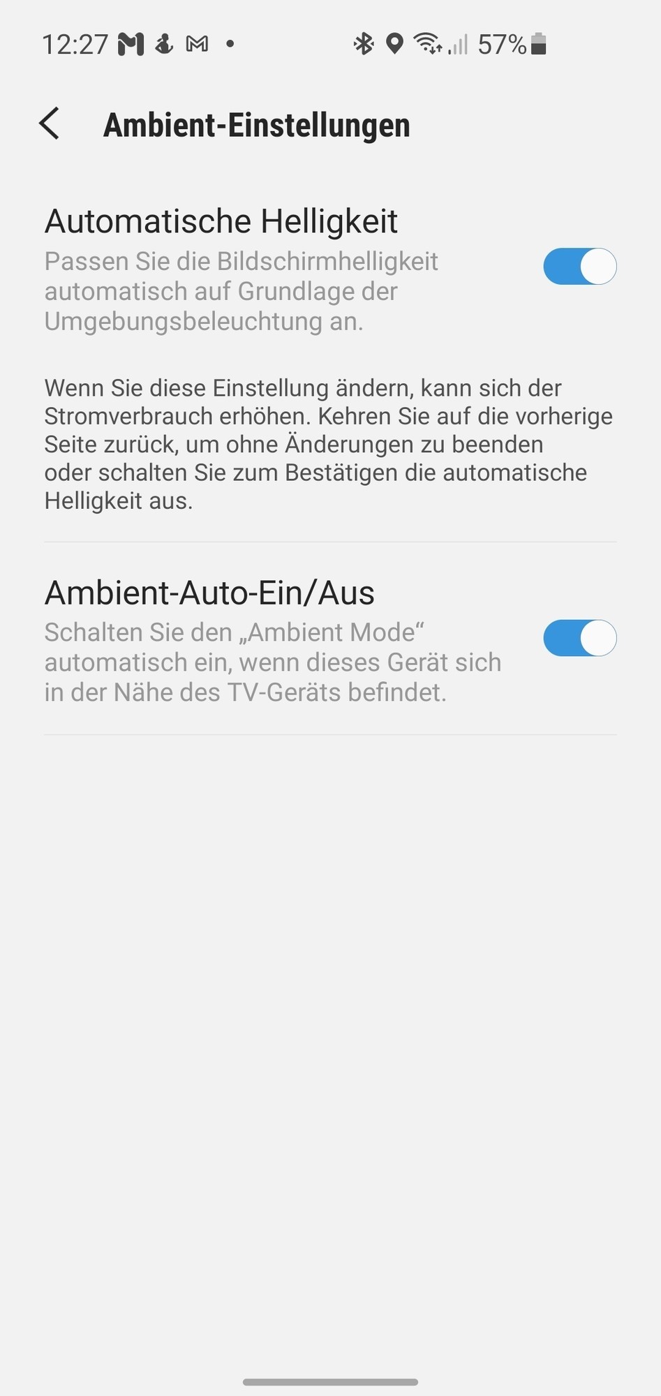

Ich habe Ambient mode mit der Verbindung mit meinem Handy eingerichtet.
Problem: beim Aktivieren des Startbildschirms beim Handy schaltet der TV automatisch in den Ambient mode um.
Wie kann ich Ambient mode soweit deaktivieren, dass ich ihn nur bei Bedarf manuell einschalten kann?
in SmartThings gibt es in den Ambient-Einstellungen die Funktion "Ambient-Auto-Ein/Aus".
Schau mal nach ob das evtl. aktiv ist.
Ich finde den Punkt nicht in den Ambient-Einstellungen. Dort gibt es bei mir nur die Option „Automatische Helligkeit“. Wo ist der Punkt Auto-Ein/Aus genau zu finden?
Eigentlich direkt darunter
Ich hab da echt nur den ersten Punkt. Mysteriös! Ich hatte das Problem, dass nach Aktivierung des Art Mode 20 Sekunden später immer der Ambient Mode aktiviert wurde. Hab mein TV jetzt mal zurückgesetzt und nicht mit der SmartThings-App eingerichtet sondern über die Fernbedienung. Problem gelöst. Zwar auch mysteriös aber egal *1f603.png*
