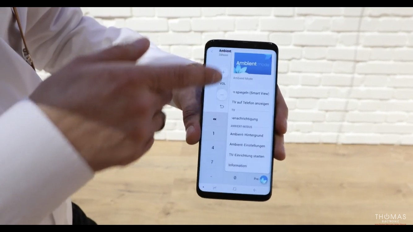

In meiner iPhone App SmartThings werden im Ambient Mode die Ambient Einstellungen nicht angezeigt. Laut Video und Hinweis am Q6FN sollte es dort erscheinen.
Video siehe Printscreen
Videoausschnitt Youtube

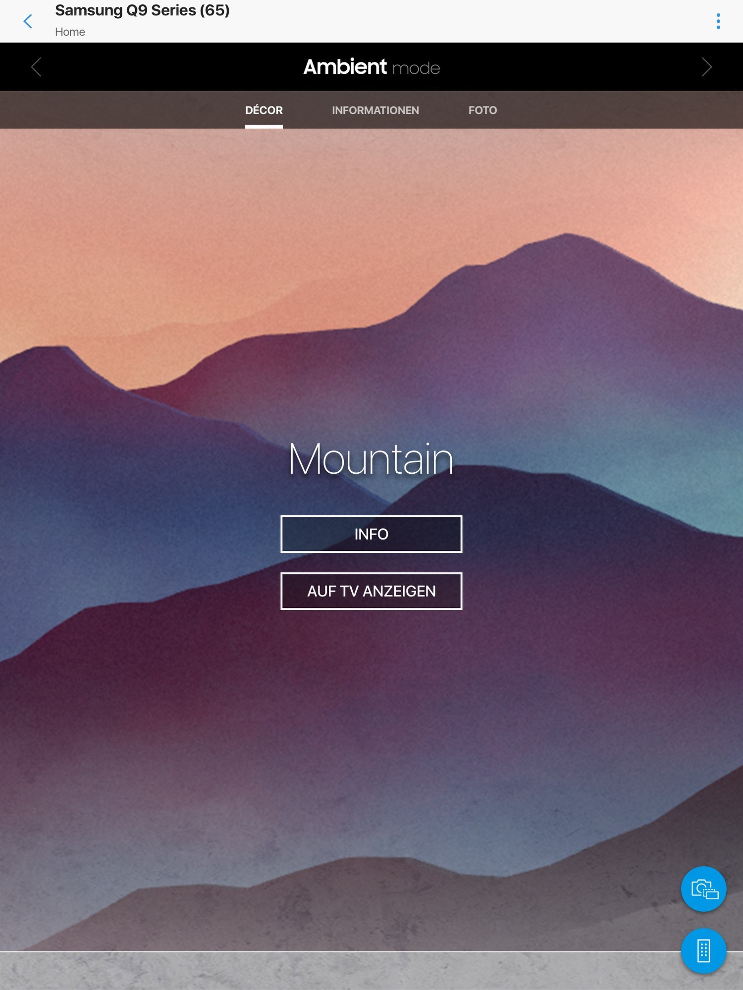

Wichtig ist ein Account bei Samsung damit es überhaupt funktioniert. Wenn der TV eingebunden ist dann auf dieses Gerät klicken.
Dann solltet Ihr in diesen Bildschirm kommen
43030i0B1AFE487B468693
Oben im schwarzen Balken seht ihr dann links und rechts zwei Pfeile wo in der mitte ein TV Symbol ist dieser Balken.
Diese zwei Pfeile fehlen auf dem iPhone
Wenn ihr auf den rechten Pfeil klickt kommt ihr direkt in den Ambient mode. Es gibt auch noch ein weiteren weg ganz oben rechts die 3 kleinen Punkte dort gibt es dann auch ein Menu "Ambient-Einstellungen.
Dieses sieht dann so aus
Dort lassen sich nun alle Einstellungen vornehmen welcher Hintergrund, eigenes Foto, welche Informationen angezeigt werden sollen etc.
Hat bei mir wunderbar geklappt leider halt nur über das iPad mit dem iPhone hatte ich es vorher nicht versucht aber natürlich angenommen das es genauso geht.
Nun hoffe ich das die meisten auch ein iPad haben zu ihren iPhone dann könnt ihr den Ambient Modus auch nutzen ohne ein Samsung zu kaufen.
Ich hoffe ich konnte euch ein wenig helfen.
Grüß
maagfly
