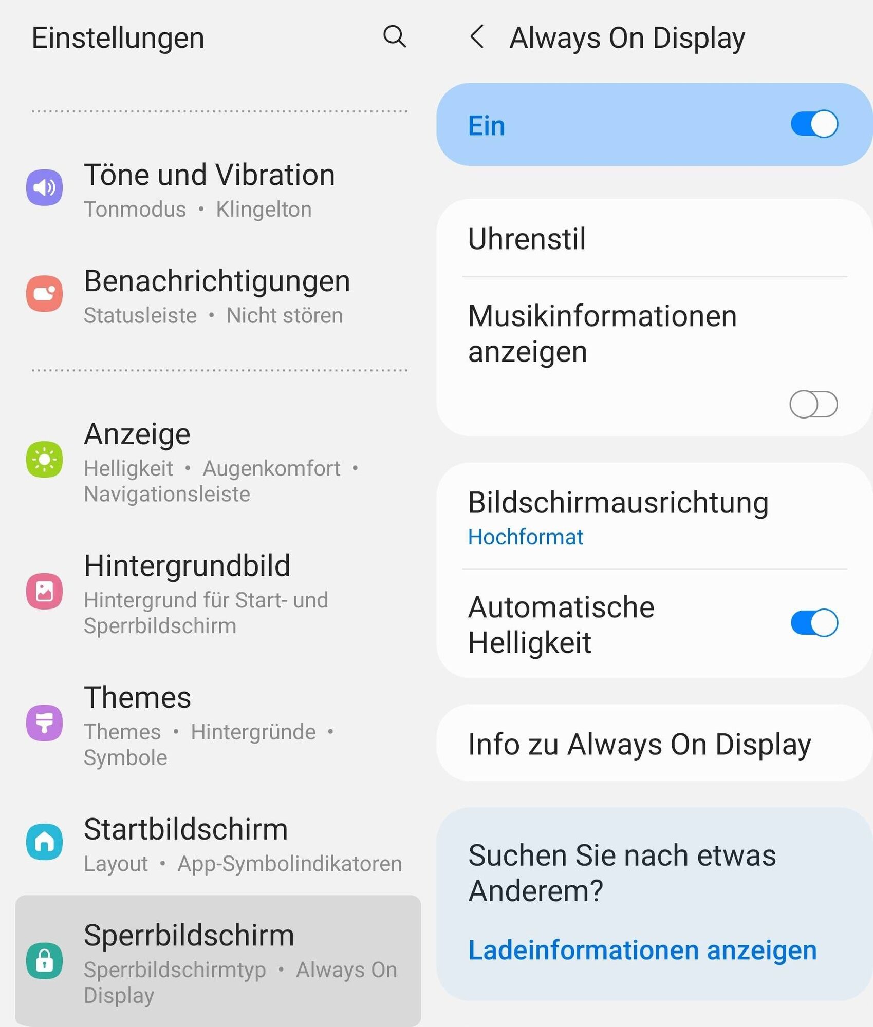

Ich auch noch nicht, ich habe aber auch nur das S10+, dort ist das eine Einstellung beim AOD.
Da ist die Einstellung bei meinem A52 auch zu finden aber den Shortcut kannte ich nicht

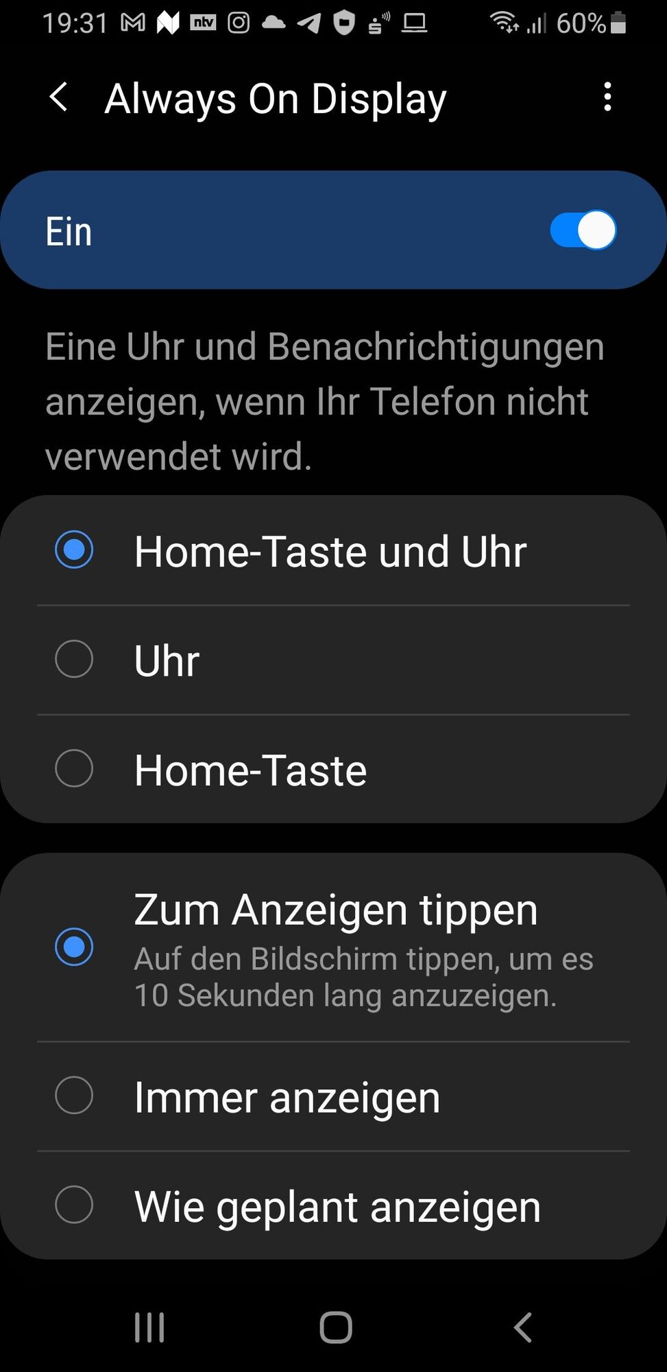

Was passiert, wenn Du, siehe Dein Bild, oben rechts auf dei Punkte tippst?
Was steht dann dort?
Dann steht da "Kontaktieren sie uns". Dann komme ich hier ins Forum.
Tippe mal auf Uhr.
Öffnet sich dann ein weiteres Feld?
Das erste Bild hier, da gehe weiter Uhr.
Dann zweites Bild auf Immer Anzeigen.
Kommt dann das gesuchte Feld?
Dann erscheint nur ein Zahnrad Symbol. Klick drauf kommt man zu sein Einstellungen für das Always on Display.

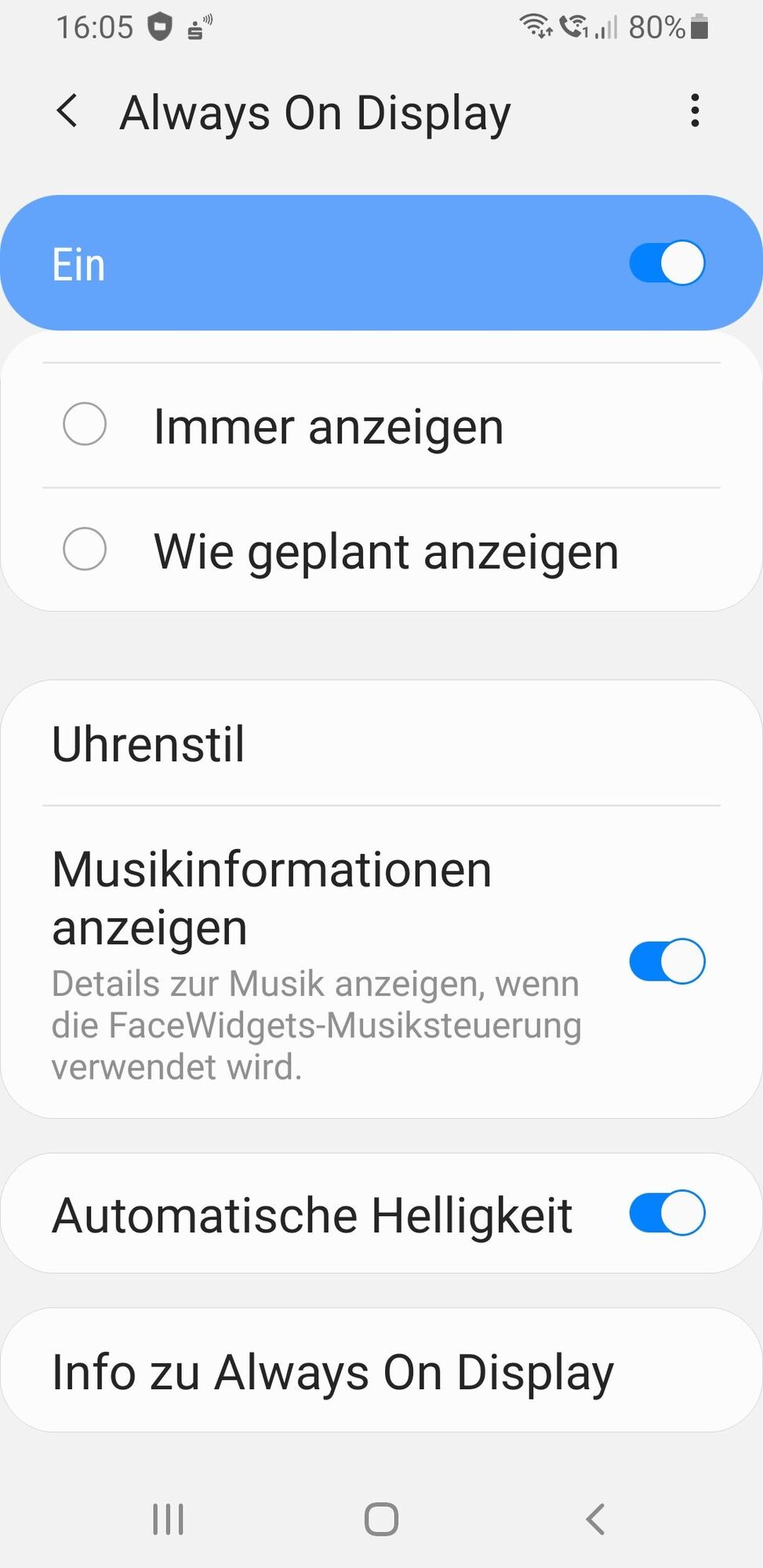

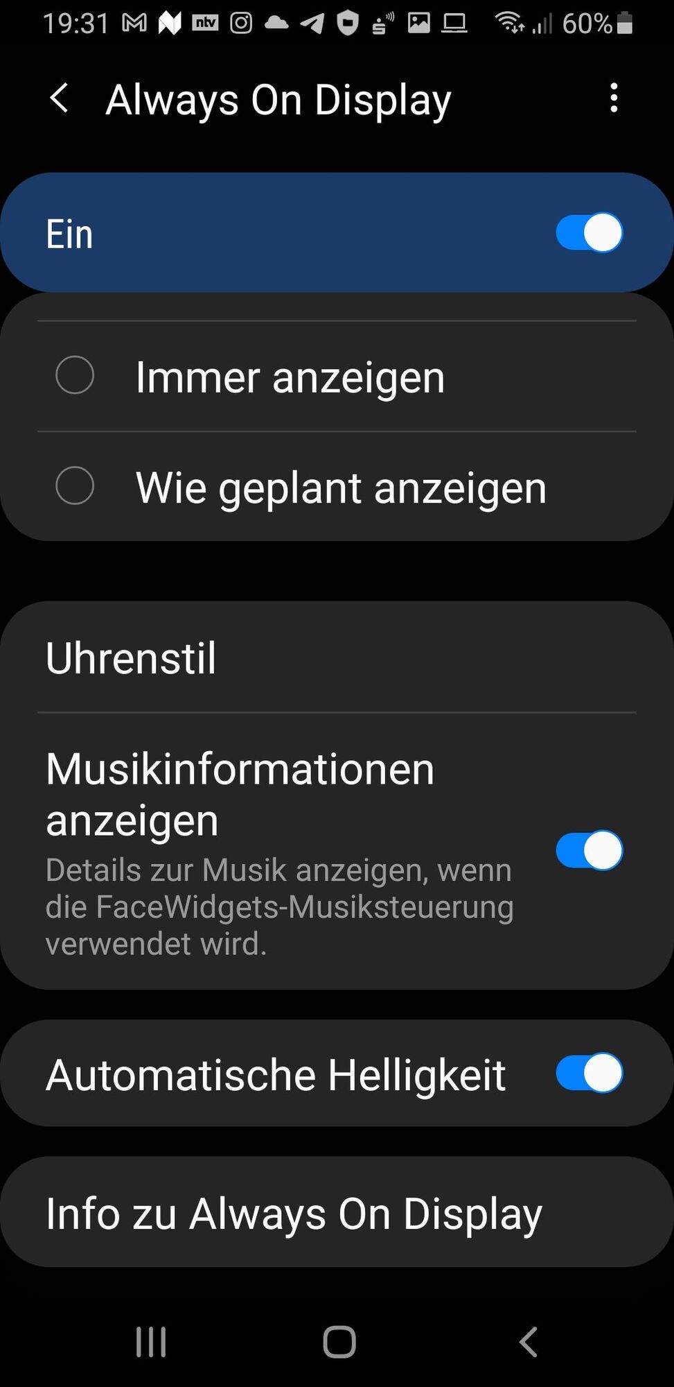

Deine letzten Bilder hier im Dark Modus.
Schau kurz etwas höher.
Da in dieser Einstellung, das solltest Du verändern.
Dann scheint das mit Android 10 anders geworden zu sein, ist aber in den Einstellungen wohl nicht nachgezogen worden.
Da ist leider nichts dabei, was mir nutzt. Im Darkmodus sind deswegen keine anderen Einstellungen da.
Nein Du hast es falsch verstanden.
Dark Modus, das war ein Hinweis, wegen den Bildern.
Du solltest Dir die Bilder mit den schwarzen Hintergrund anschauen.
Das erste Bild, da solltest Du einen weiter runter einstellen, also NUR UHR.
Auf dem zweiten Bild mit dem schwarzen Hintergrund, da solltest Du, AUF IMMER zulassen.
Jetzt war meine Frage, kommt eine weitere Spalte dazu?
Manchmal wenn man es verändert hüpft eine weitere Spalte hinzu.
Das wollte ich eigentlich, alles andere war dann ein Missverständnis.
Nein, hab ich gerade nochmal probiert. Da kommt kein weiteres Feld.
Scheinbar hat man das beim S9 weg gepatched.
Meine Frau hat ein A41. Da ist diese Einstellung vorhanden.
