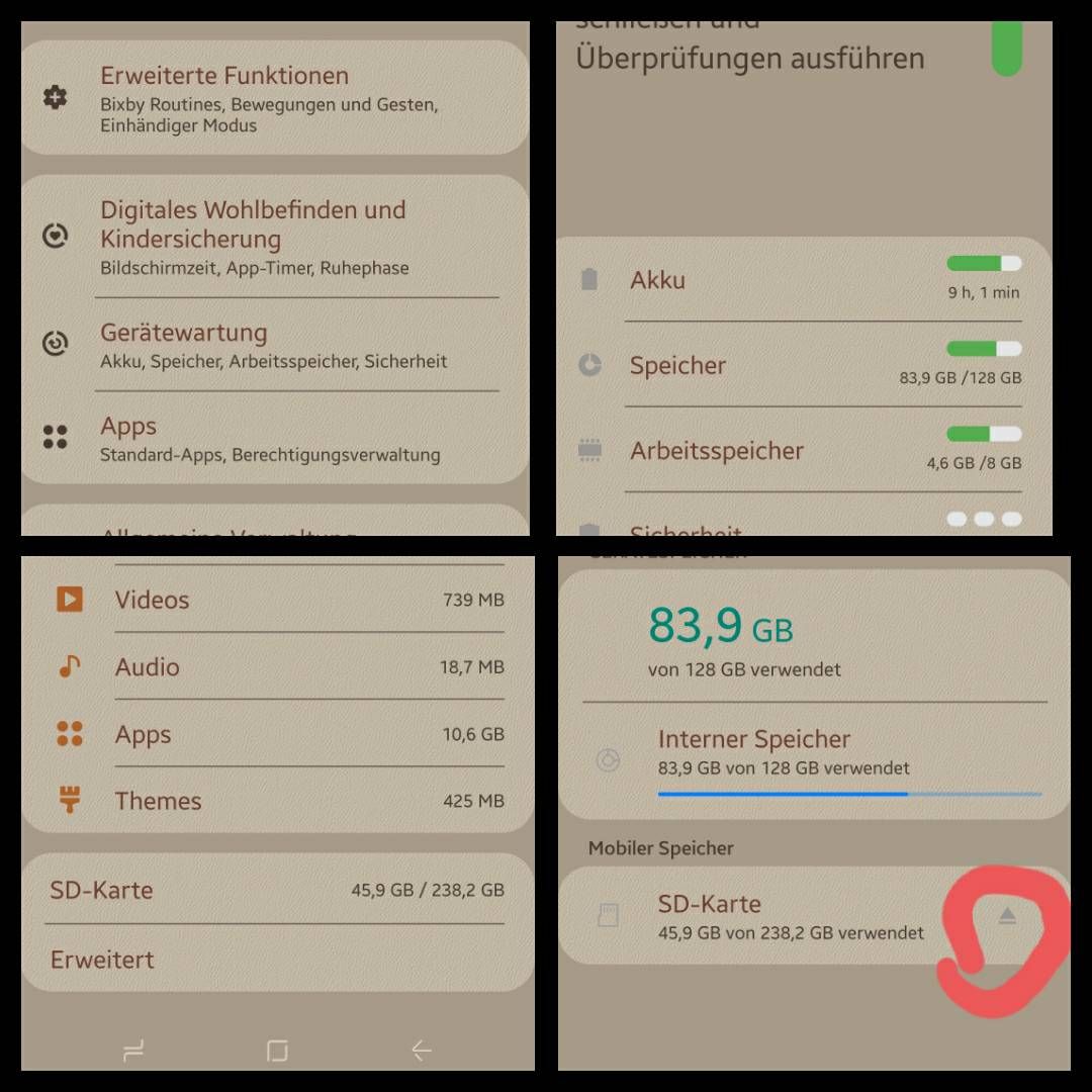

noch mal einen Tipp was du überprüfen könntest. ich habe zwar ein S10, aber vielleicht sind die Funktionen da ja ähnlich wie bei deinem. überprüfe in den Einstellungen mal ob du eventuell deine Speicherkarte vom Gerät entkoppelt hast.
dazu musst du in den Einstellungen die Option Speicher finden.
bei mir finde ich das über gerätewartung/Speicher und dann unter dem Punkt SD-Karte auf erweitert klicken. das von mir markierte ist sozusagen die "auswurftaste" für die Speicherkarte. falls du die versehentlich gedrückt hast entkoppelst du sozusagen die Speicherkarte vom Gerät. sind dann praktisch nicht mehr miteinander verbunden und dann kann dein Telefon die darauf befindlichen Daten auch nicht mehr lesen. vielleicht hast du da ja versehentlich drauf gedrückt.

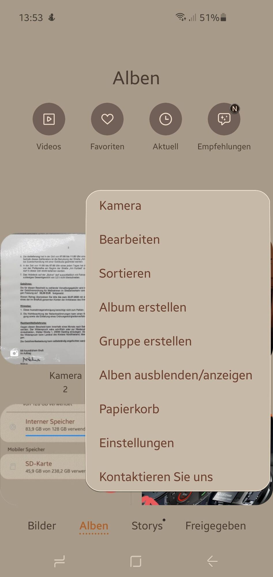

nur ein Gedanke um wirklich mal herauszufinden ob es an der Speicherkarte liegen könnte. heutzutage benutzt fast jeder WhatsApp. im Gegensatz zur Kamera App wo man den Speicherort wählen kann legt WhatsApp alle Dateien, also Fotos Videos und so weiter, standardmäßig im telefonspeicher ab. ich mutmaße mal, dass das bei dir genauso ist. werden diese Bilder bei dir noch in der Galerie angezeigt oder sind die auch weg ?

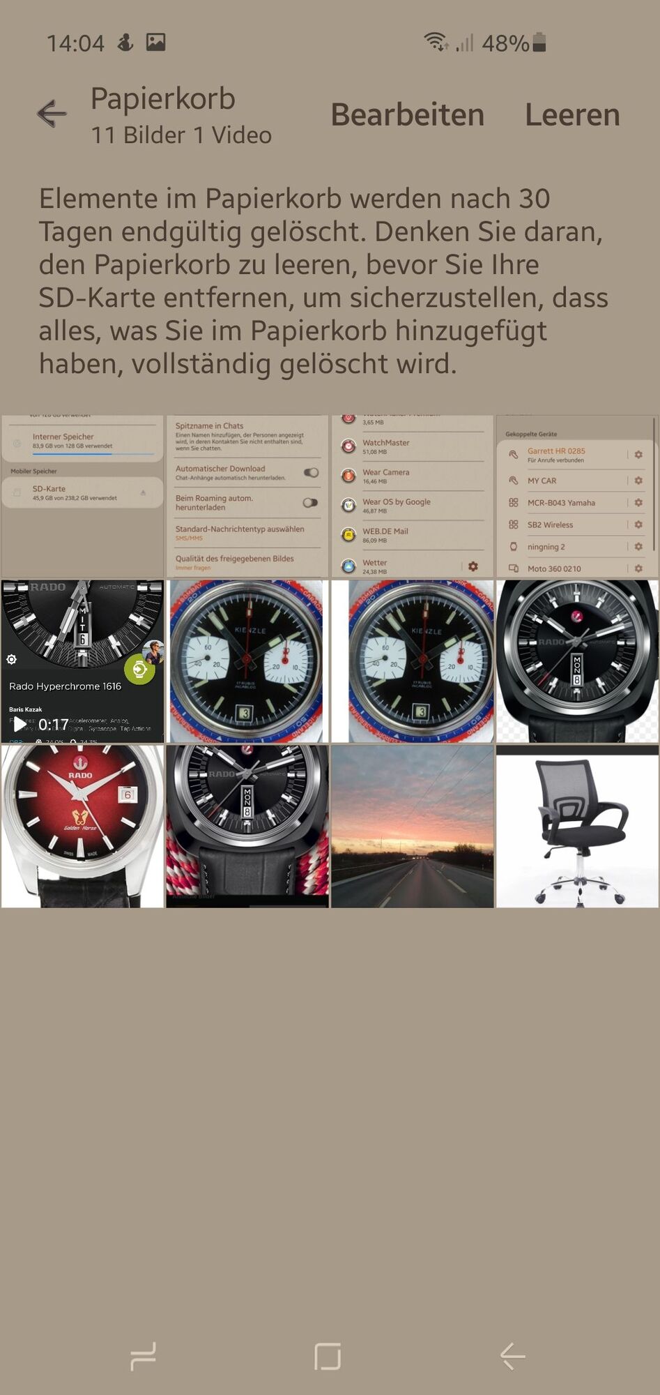

und eines ist noch ganz wichtig. solltest du deine Bilder eventuell komplett gelöscht haben, dann gibt es in der Galerie die Funktion papierkorb. in dem werden alle Bilder 30 Tage aufbewahrt und dann automatisch gelöscht, oder man kann sie manuell sofort löschen. schaue da bitte einmal nach.
fiel mir nämlich gerade wieder ein, dass meine Freundin ausversehen auch mal mehrere Ordner gelöscht hatte und Gott sei Dank alle Bilder wieder im papierkorb gefunden hat. sind dann dort halt ohne ordnerfunktion, aber eben noch vorhanden.
