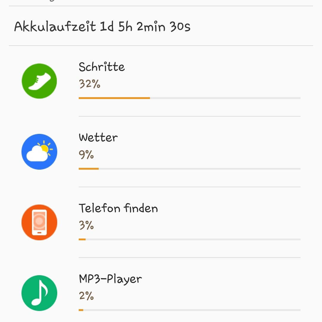

Ich nutze bereits seit ca. 1,5 Jahren meine Gear Fit 2. Die Akkulaufzeit hat mich seitdem um das ein oder andere graue Haar reicher gemacht. Inzwischen habe ich die Einstellungen insoweit geändert, dass ich ca. 2,5 bis 3 Tage mit einer Ladung auskomme (AOD aus, GPS aus, WLAN aus, Helligkeit auf 1, mehrmals täglich schließe ich die Apps in Wear) Leider wird immer Akku durch die Wetter App und den MP3-Player verbraucht, obwohl ich diese nicht nutze. In der Wetterapp habe ich die automatische Aktualisierung komplett geschlossen. Der Standort ist allerdings an, da beim Training ja auch das Wetter in der Übersicht erscheint. Heute morgen habe ich die Uhr von der Ladestation genommen. Danach nicht einmal die Wetter App geöffnet und auch auf dem Smartphone (Galaxy A5 2017) das Wetter zuletzt gestern Mittag (also vor der Ladung) aktualisiert. Verbrauch Wetter: 4% ! Der Player hat bisher nichts verbraucht, erfahrungsgemäß wird er aber bis zur nächsten Ladung ca 3-4% verbrauchen. Kann ich das unterbinden? Leider kann ich die Wetterapp auch nicht von der Uhr löschen. Weiß jemand Rat?

Hallo L: @WiebkeBo,
die Prozentzahlen des Akkuverbrauchs entnimmst du der Galaxy Wearable App, nicht wahr? Magst du davon einmal einen Screenshot posten? Ich frage derweil mal bei meinen Kollegen vom technischen Support an, ob sie eine Lösung anbieten können.
Aktuelle Akkuladung bei 58% / Gear Fit 2 wurde gestern um 06:00 Uhr von der Station genommen
Hallo AuraK ,
vielen Dank für die Rückmeldung. Der MP3-Player wurde nicht genutzt. Auch das Wetter wurde über die Gear Fit 2 nicht abgerufen. Auf dem Smartphone wurde das Wetter in der Zeit 1x aktualisiert. Selbst, wenn ich es gar nicht über das Handy aktualisiere, werden ca 4-5% Akku der Gear Fit verbraucht.

Hallo L: @WiebkeBo,
bitte lösche mal die Daten der App Galaxy Wearable. Welches Smartphone hast du denn?
Hallo DavidB,
was genau meinst du damit, dass ich die Daten löschen soll?
Ich bereinige täglich die genutzten Apps der Gear Fit in der Wear-App über den Punkt "RAM".
Meinst du das?
Mein Smartphone ist ein Galaxy A5 (2017).
LG Wiebke
Hallo L: @WiebkeBo,
bitte öffne:
  • Einstellungen >
  • Apps >
  • Galaxy Wearable >
  • Speicher.
  • Tippe hier auf "Daten löschen".
Hallo @DavidB,
leider hat auch das nicht geholfen.
Die WetterApp nutzt noch immer Akku, obwohl ich die App nicht verwende.
Auch der MP3-Player zieht trotz Nichtgebrauch noch Akku...
LG
Wiebke
Öffne bitte mal:
  • Die App "Galaxy Wearable"
  • Einstellungen >
  • Apps >
  • Wetter.
  • Tippe auf das Zahnrad.
  • Und dann auf Einstellungen.
  • Bitte deaktiviere hier die "Automatische Aktualisierung".
  • Schalte "Aktuellen Standort verwenden" aus.
Tippe außerdem ganz unten auf "Personalisierter Dienst" und deaktiviere für diesen Wetter und den MP3-Player.
Hallo @DavidB,
die automatische Aktualisierung hatte ich bereits vor einigen Wochen deaktiviert. Ich habe nun auch den Abruf des Standortes ausgestellt. Danke für den Tipp.
Leider finde ich in der gesamten Wearable-App keinen Punkt "personalisierte Dienst".
Wo finde ich den?
LG
Wiebke
