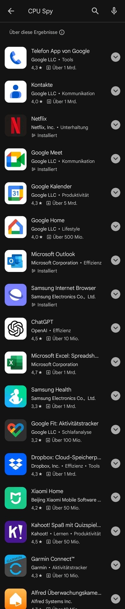

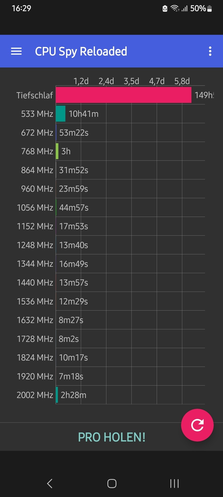

Ich würde jetzt mit der App "CPU SPY" mal schauen, ob Dein Smartphone bei Nichtgebrauch in den Tiefschlaf geht oder ob es durch Wakelocks wach gehalten wird.

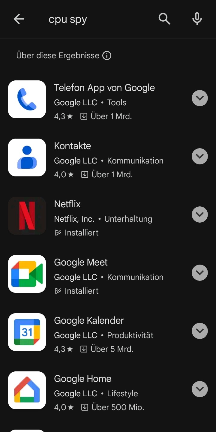

Die gibt es nicht

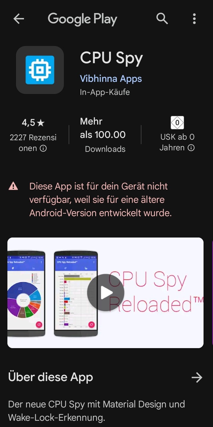

Bei meiner 2. Suche konnte ich sie wieder nicht finden. Kannst du mir eventuell den Link schicken? Dazu einfach die 3 Punkte》 Teilen》 URL Kopieren

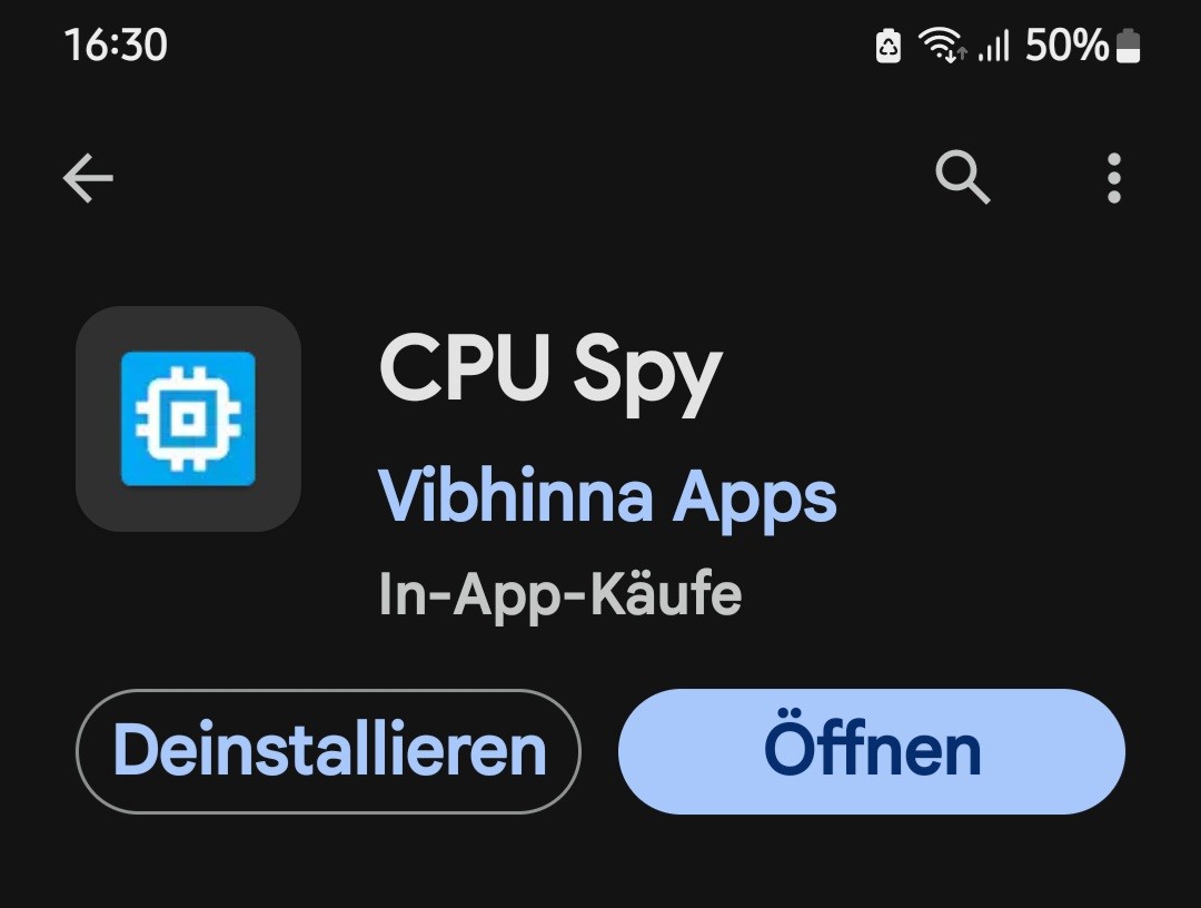

Ich habe One UI 5.1 auf dem S20 und es geht nicht.
Trotzdem danke für die Hilfe
Ich habe One UI 5.1 und auf meinem S23+ One UI 6.0. Und es läuft auf beiden Geräten.
