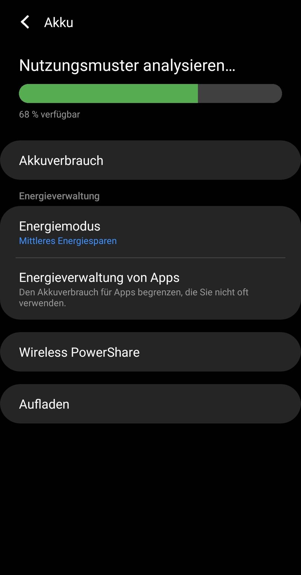

Akku Anzeige bei Note 10 plus sehe Foto
K.
Guten Tag zu allen hier. Hab ne frage an euch alle hier.. vielleicht könnt ihr mir helfen.. vorgestern hat mein handy update gemacht. Waren mache daten weg. Hab alles wieder zurück bekommen. Bis auf eine Sache und das nervt mich. Bei Gerätewartung kommt mir bei Akku Anzeige Nutzermuster anayliziren. Und das seit zwei Tage? Sieht in Foto. Jemand ne Idee???
Dies ist für ca. eine Woche nach einem "Großen Update" bzw. einem Reset normal.
Könnte vielleicht mit dem Energiemodus in Verbindung stehen. Dort hast du mittleres Energiesparen eingestellt. Das würde ja bedeuten dass das Nutzungsmuster der Apps analysiert wird. Kann ich aber nicht mit Gewissheit sagen, ich nutze den Energiemodus nicht.
Und wie lange dauert das??? Eine Woche bis er alles checkt??? Vielen Dank für Antwort.
Ich nutze adaptives Energiesparen und somit auch den Energiesparmodus. Bei meinem Note 10 hat es ca. 10 Ladungen von 15% auf 100% benötigt um eine Restlaufzeit anzuzeigen.
Das wäre natürlich auch eine Erklärung. Nach dem Update muss das Gerät erstmal wieder das Nutzerverhalten analysieren, um dann später die Restzeit ermitteln und anzeigen zu können.
Hatte dieses Problem nach dem OneUI 2.5 Update auch und es hat sich nach der Zeit alleine gegeben

Denke eher, da stört etwas anderes.
Adaptives Energiesparen ist absolut nicht möglich bei mir. Mein Bluetooth Funktioniert nicht, Radio Apps gehen nicht, das komplette Handy kann ich somit vergessen. Ebenso mittleres Energiesparen.
Ich würde Adaptives Energiesparen ausschalten, ebenfalls setzte den Energiemodus auf Optimiert.
Jetzt kann man,
Gerätewartung.
Akku.
Energieverwaltung von Apps.
Hier mache Apps im Tiefschlaf die man selten oder gar nicht benutzt.
Habe hier den ganzen Bixby Kram zum Beispiel.
Eigentlich bekommt man mit Deinen Einstellungen nur Probleme.
Ich komme mit diesen Einstellungen perfekt klar, ich habe weder Probleme mir YT Musik, meiner Galaxy Watch 3, noch mit dem Workouttracking in Komoot oder Samsung Health. Und ich nutze die Bixby Routines (d.h. weder Bixby Services noch Home/Vision disable-bar) und Tasker ist keine Alternative Für mich.
Bis jetzt hat alles prima funktioniert. Bis zwei Tage hat Akku gehalten.. und jetzt geht gut nur das man nicht sieht wie lange die Akku hält. Was um Handys geht kenn ich sehr gut aus.. auch teile tauschen. Nur des hatte ich noch nicht.. trotzdem danke für dein antwort.
L: @KaiserKiki
Mache das mal.
Halte auf die App Gerätewartung bis App Info erscheint. Tippe auf App Info.
Suche jetzt Speicher und lösche dort unten links alle Daten .
Mache jetzt einen Handy Neustart und was passiert jetzt?
Hallo, wenn du auf Energiemodus tippst, öffnet sich ein neues Fenster. Ganz unten hast du wohl adaptives Energiesparen angeklickt. Und der Modus muss dich erst mal auswerten. Wenn du das abstellst, dann geht auch die Anzeige beim Akku weg
