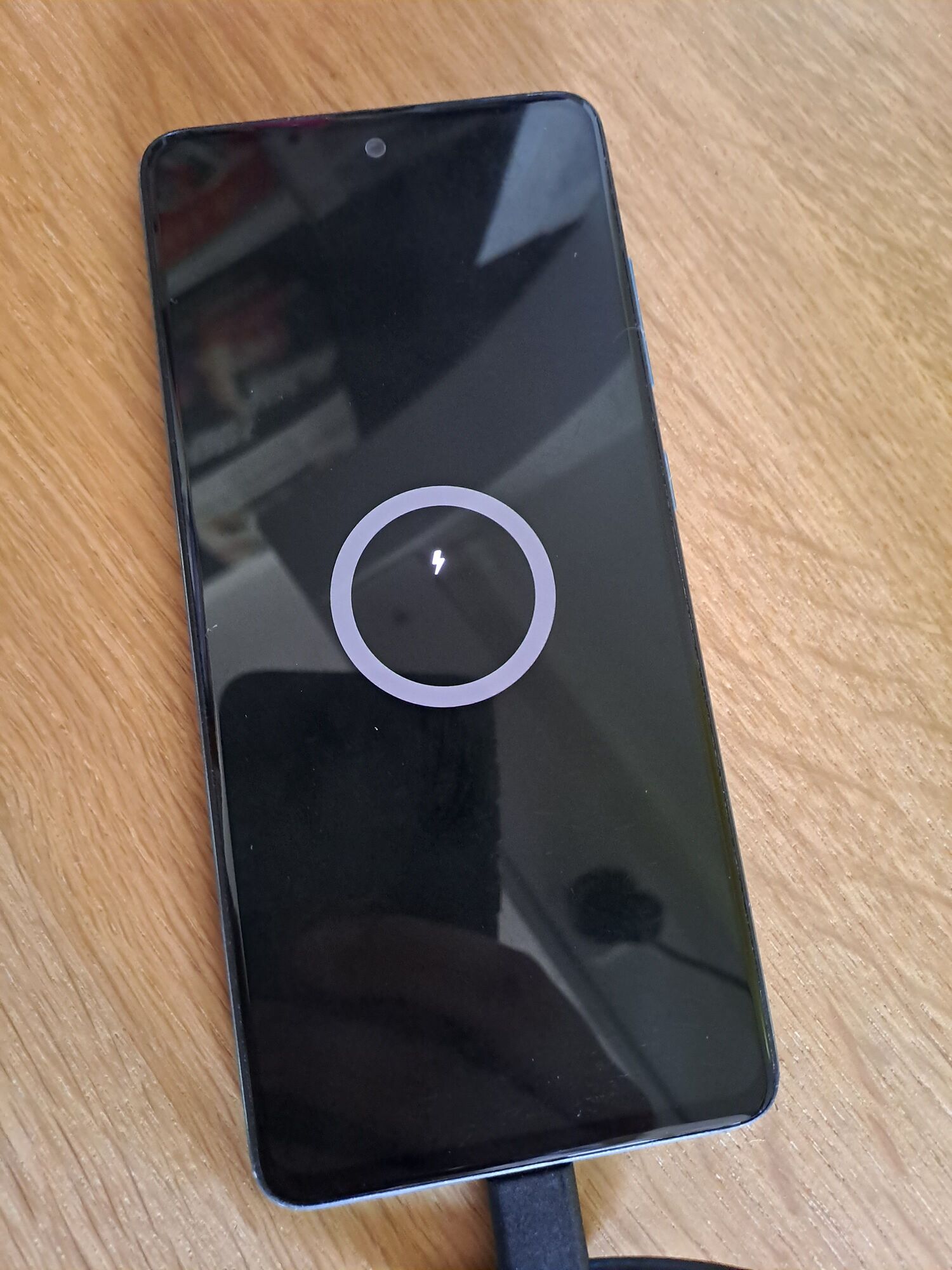

Hallo miteinander,
mein A51 bleibt beim Booten hängen. Hintergrund: habe beim Surfen einen eingefroreren Bildschirm gehabt und dann ists beim selbstständigen Neustart hängen geblieben. Beim Ladekabel anstecken zeigte es den Ladefortschritt. Dann habe ich das Kabel nach ca einer Minute getrennt, nachdem ich mit Power + Leiser Taste einen Reset gemacht habe. Lasse ich diese Tasten bei angestecktem Kabel gedrückt, bleibt es aus.
Daraufhin kam die Ladefortschrittsanzeige beim Anstecken nur bis zur grauen Darstellung des Fortschrittkreises.
Will ich es starten, geht das nur mit Power+Leiser.
Am Laptop angeschlossene Versuche mit Power+Lauter waren erfolglos.
Über Nacht habe ich beim Logo liegen lassen, nun ist der Akku leer.
Weitere Versuche, mit Power+Lauter bei angestecktem Laptop waren erfolglos.
Meine Absicht ist es, den Cache zu leeren. Systemspeicher war zwar nur noch ca3% frei, aber nun kann ich ja auch keine Videos, oä gezielt löschen, um bisschen Platz zu schaffen und die Bilder meiner Kinder, will ich nicht verlieren, also möchte ich kein Factory reset.
Würde es Sinn machen, den Akku physisch abszustecken und sagen wir eine Stunde zu warten, ob dann der Arbeitsspeicher leer ist?
Ich hoffe, jemand hat eine Lösung,
Vielen Dank schonmal,
Thomas

Ich komm nicht mehr ins Recoverymenü. Hat ja heute Morgen auch schon nicht geklappt und dann vorhin schon.
Habe bei den Versuchen das Handy am Laptop angeschlossen, so wie bei dem Mal, wo es funktionierte.
Einzig anderes, was ich mir erklären könnnte wäre, dass da, wo es klappte der Akku komplett leer war und ich direkt nach dem Anstecken die drei Tasten drückte.
Handy ist nun wieder beim Startbildschirm und abgesteckt vom Laptop.
Schließ das Smartphone mal ausgeschaltet an das Ladegerät an und lass es eine zeit lang laden, ca. 15 Minuten.
Schalte es dann ein und sobald das Loge erscheint nur die Leiser Taste drücken und halten. Der "Sichere Modus " ist erwas anderes als der Recovery Modus.
Ausgeschaltet laden geht grad nicht, ich konnte das Gerät bis heute Morgen so ausschalten, in dem ich Power+leiser länger als für einen Neustart hielt.
Geht nun nimmer. Ohnehin ging das Einschalten auch nur mit Power+Leiser.
Hab das Handy wie du gesagt hast angesteckt, ist halt während dem Angesteckt sein automatisch gebootet und beim Logo natürlich hängen geblieben. Habe es dann abgezogen und den Eindruck, dass es kaum geladen hat.
Das mit dem Leiser während dem Logo habe ich auf mehrere Varianten probiert, ohne Erfolg.
Habs nun nach 20min Rumprobieren in den Recoverymode geschafft, während es am Ladestecker in der Steckdose steckt. Denke durch Anstecken, die 3 Tasten drücken und dann beim Logo Leiser gedrückt halten.
Bin also im Recoverymode. Was kann ich tun?

Also nun die Rückmeldung:
Gestern auf der Autofahrt habe ich es ans Ladegerät gesteckt und er zeigte mir wieder einen Ladestatus an.
Ob es sinnvoll ist oder nicht hat es in mir einen Funken Hoffnung geweckt, dass es irgendwie wieder gehen könnte. Also habe ich ein altes Ersatzhandy nun in Nutzung und versuche beim A51 derweil wieder ins Recoverymenü zu gelangen, um nochmal wipe cache und einen reboot durchzuführen. Ist leider bisher nicht gelungen und Ladezustand geht seit heute Morgen auch nicht mehr.
Ich lasse es nun mit dem angezeigten Logo liegen, bis der Akku platt ist und hoffe, dann wieder mit Glück in das Recoverymenü zu gelangen.
