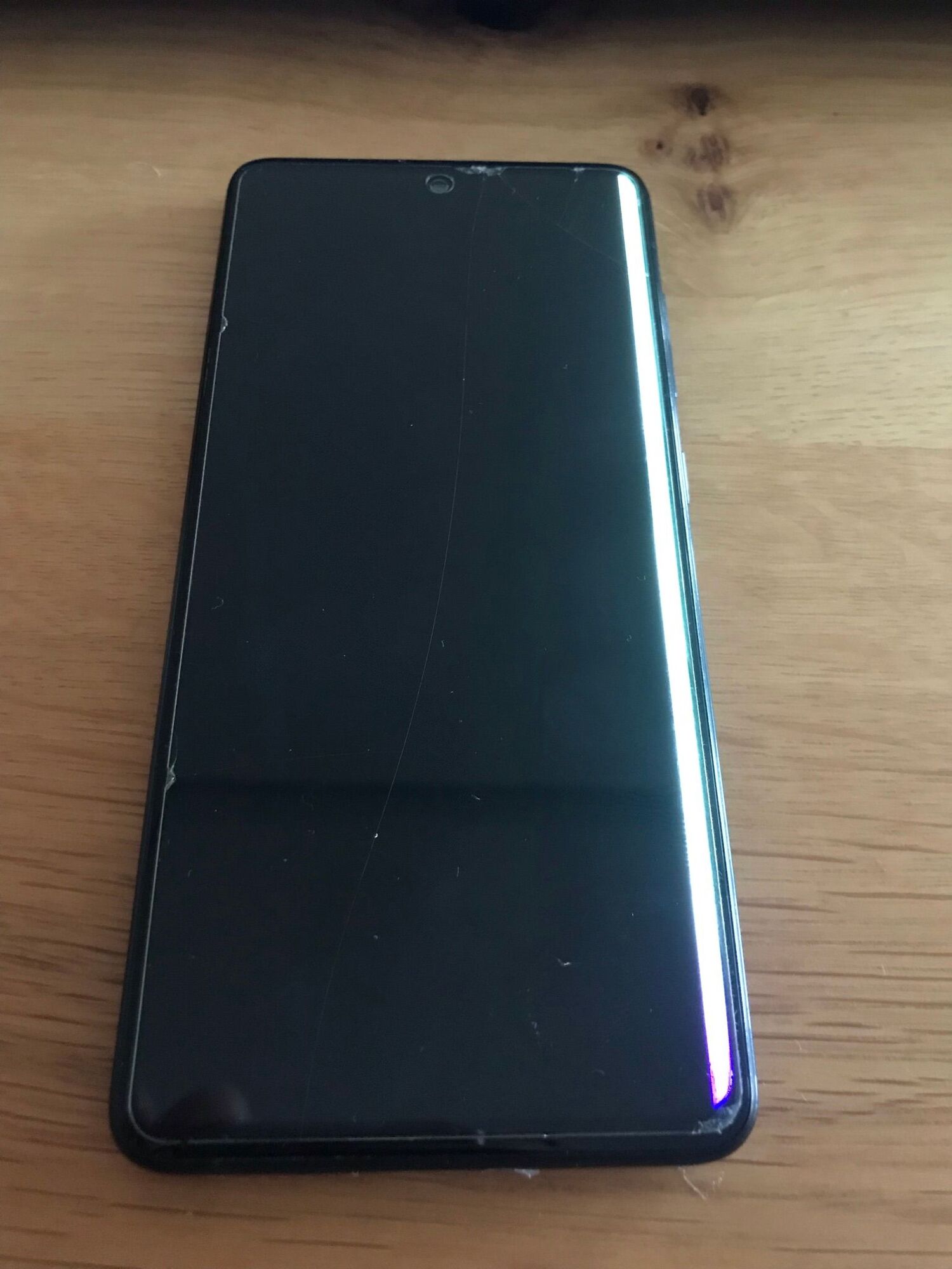

Leider hängt das Samsung Galaxy A51 meiner Frau.
Das Display zeigte plötzlich am rechten Rand einen 5mm breiten weißen Streifen (siehe Foto).
so war es auf einmal zu sehen.

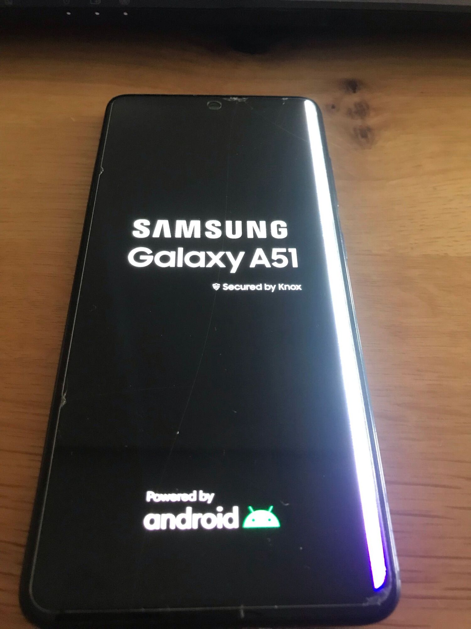

Es reagiert auf keine Eingaben (An/Aus-Taste, laut-leiser-Tasten, Touchscreen). In einem anderen Beitrag habe ich den Tip zum Trennen des Akkus via drücken der hoch/runter+Power-Taste zeitgleich. Darauf geht das Display kurz aus (komplett schwarz) und das Smartphone scheint zu starten, das Samsung Startlogo erscheint (siehe Foto).
Nach drücken der 3 Tasten zeitgleich
Das Logo steht dann und nach ca 20 sekunden vibriert es kurz aber es bleibt beim stehenden Logo und nichts weiter passiert.

Das Display scheint hier defekt zu sein. Das Schutzglas sieht ja auch bereits etwas mitgenommen aus. Denke eine Reparatur in einem Media Markt zb wäre sicher noch möglich, kostet aber 100-150€.

die Vorschläge habe ich probiert - das Einsenden zu Samsung war leider die einzige Lösung und wird dort nun auf Garantie repariert.
