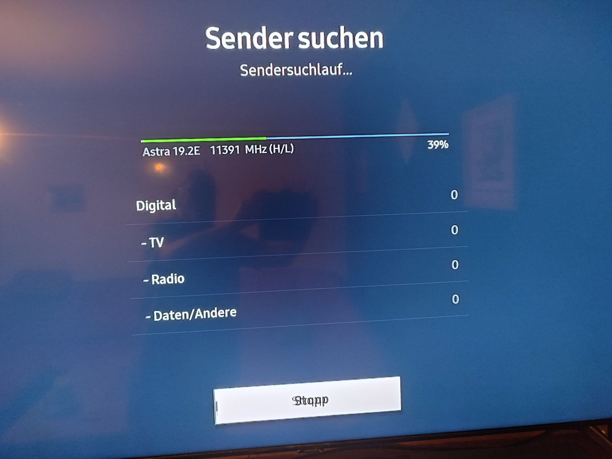

Moin zusammen - ich bin verzweifelt, finde keine Fehlerursache!
Mein 65 QLED lief seit Erstinstallation in 9/20 mit SAT Anschluss einwandfrei. Für ein paar Tage mußte ich letzte Woche auf Terrestischen Empfang umstellen, was gut funktionierte. Es wurden keinerlei weitere Einstellungen verändert, nur die Empfangsart geändert. Jetzt erkennt das Gerät nicht mehr das SAT Signal.
Der LNB ist ok - Signal vom LNB liegt an (habe ich mit dem Sateliten-Finder gecheckt, andere Fernseher am gleichen LNB laufen einwandfei). Im Menu wird die Signalqualität mit 0 angezeigt.
Nach Rückstellung auf Werkseinstellung zeigt er bei Neustart zwar das Vorhandensein der SAT Antene an -
hat aber keinen Empfang und behauptet kein Signal zu haben. Was kann ich machen?

Setzt den TV im Menu unter Unterstützung -> Eigendiagnose -> Zurücksetzen noch einmal auf Werkseinstellungen zurück und starte bei der darauf folgenden Einrichtung bitte noch mal mit den zuletzt eingegebenen Werten. Dann sollte es klappen.

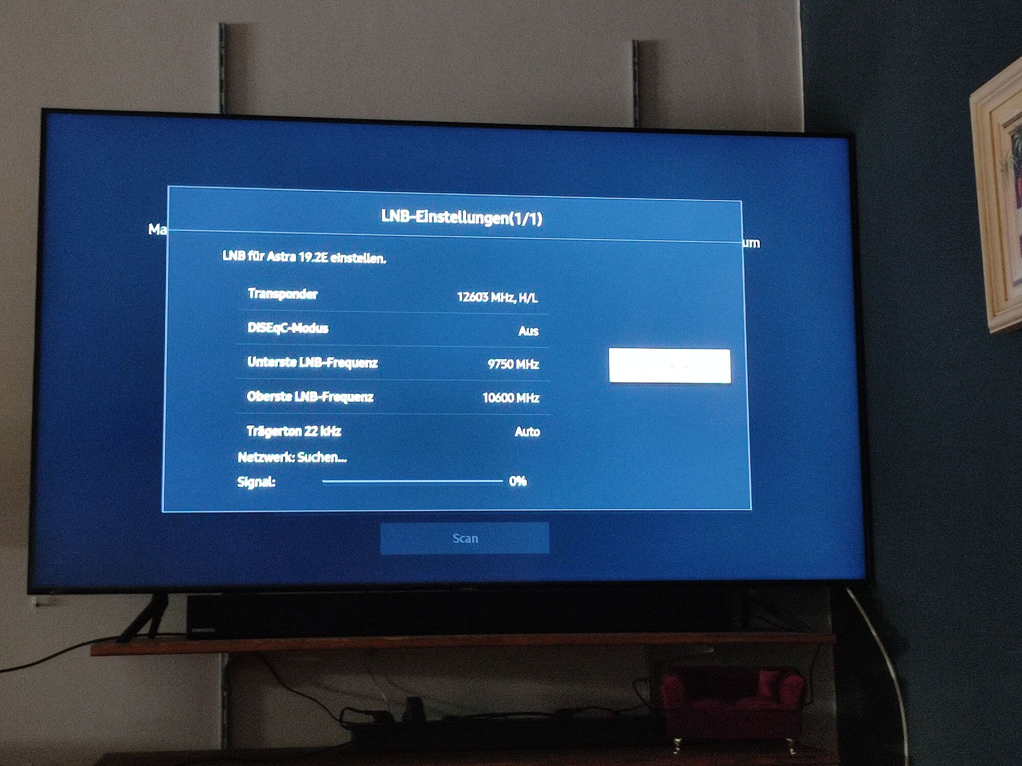

Du kannst bitte einmal die Einstellungen posten, mit denen du versuchst, ein Sat-Signal zu empfangen. Entweder tippst du sie ab oder lädst Screenshots hoch.
Dies sind die LNB Einstellungen, vom Gerät automatisch vorgegeben - nicht von Menschenhand berührt.
LNB Einstellungen

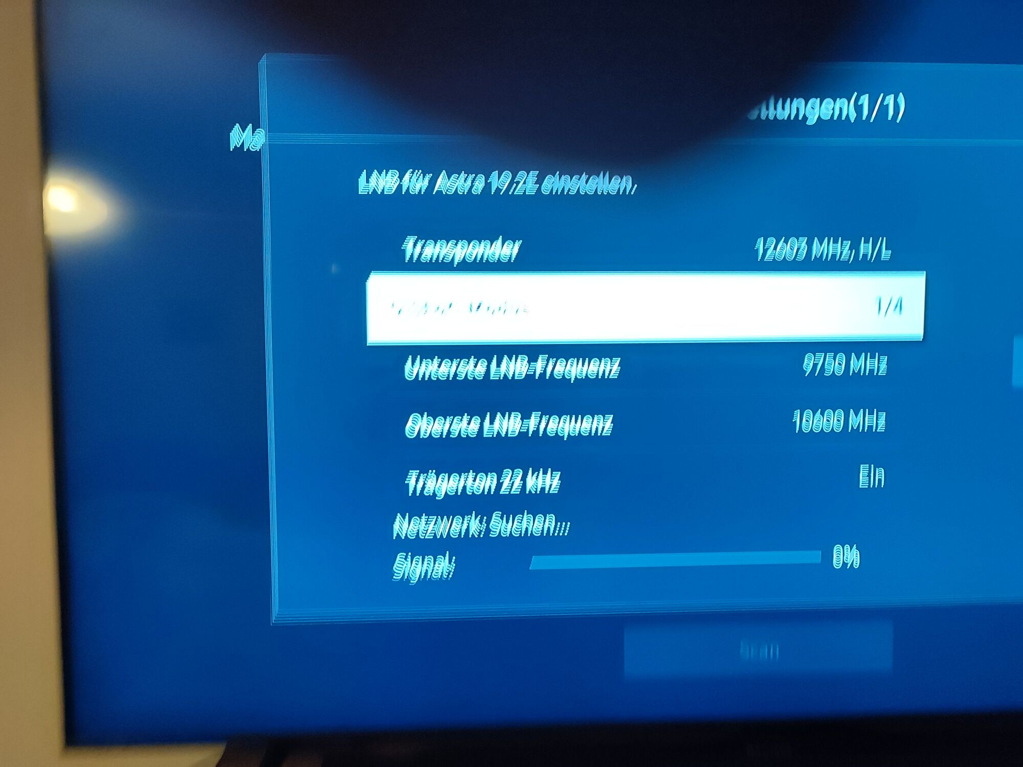

Stell mal bitte DISEqC auf "Ein" und dabei auf 1/4. Trägerton 22kHz ebenfalls auf "Ein".
Hat leider auch nicht zum Erfolg geführt - hier die Screeen Shots.
Müßte er schon im ersten Bild nach Änderung der LNB Einstellungen die Signal % anzeigen?
Gibt es einen internen Zusammenhang Umschaltung Terrestisch / SAT?

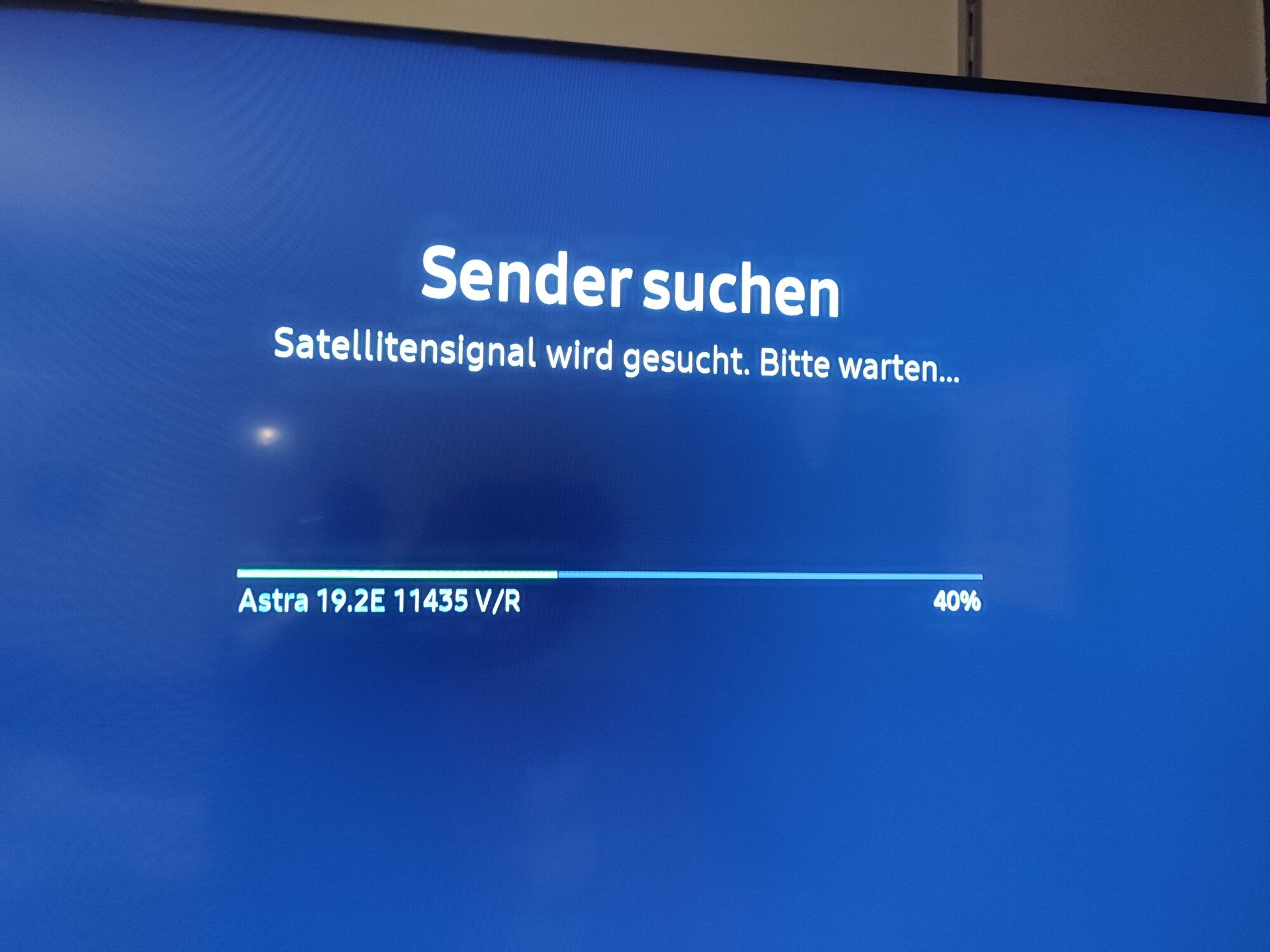

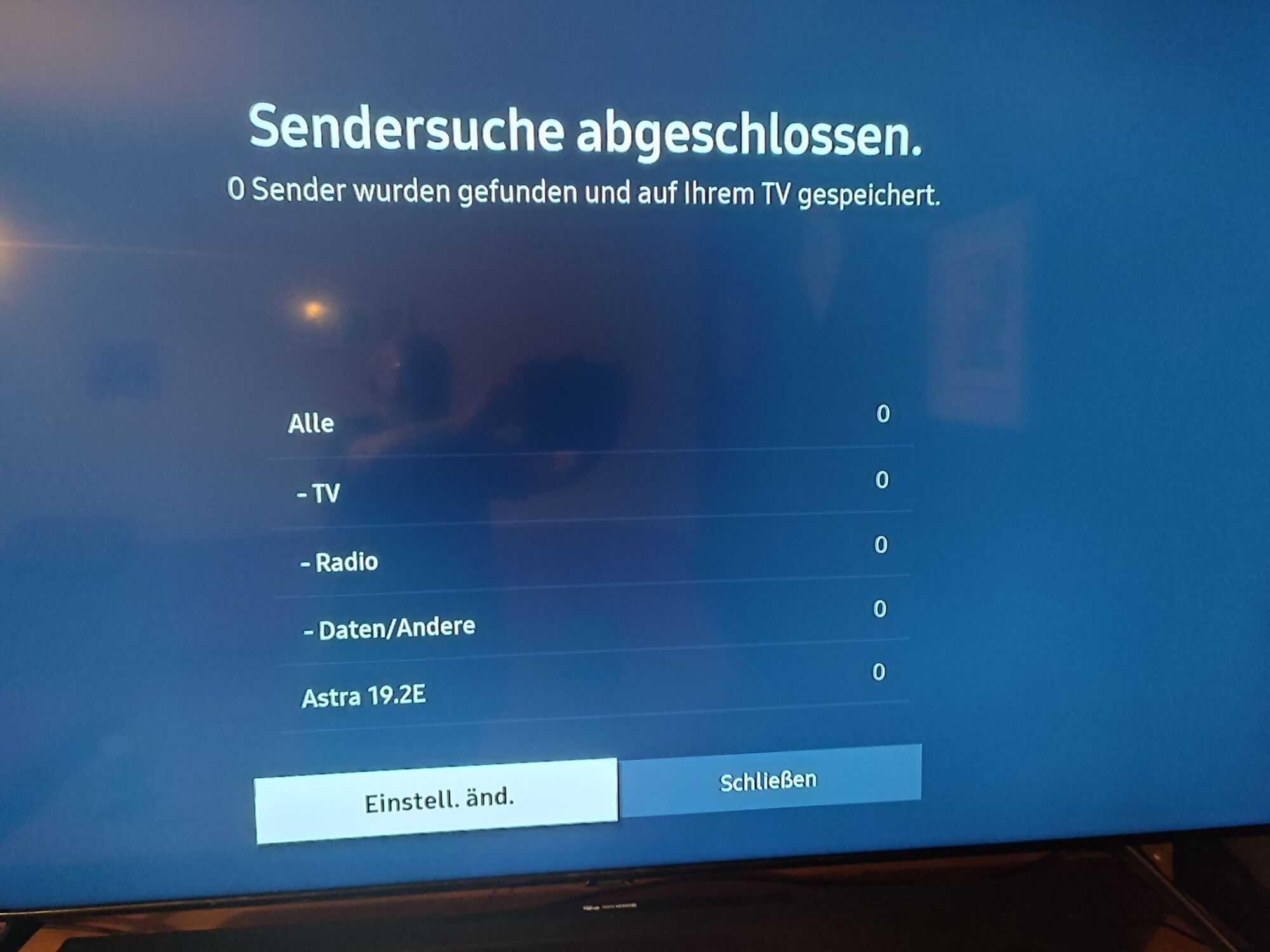

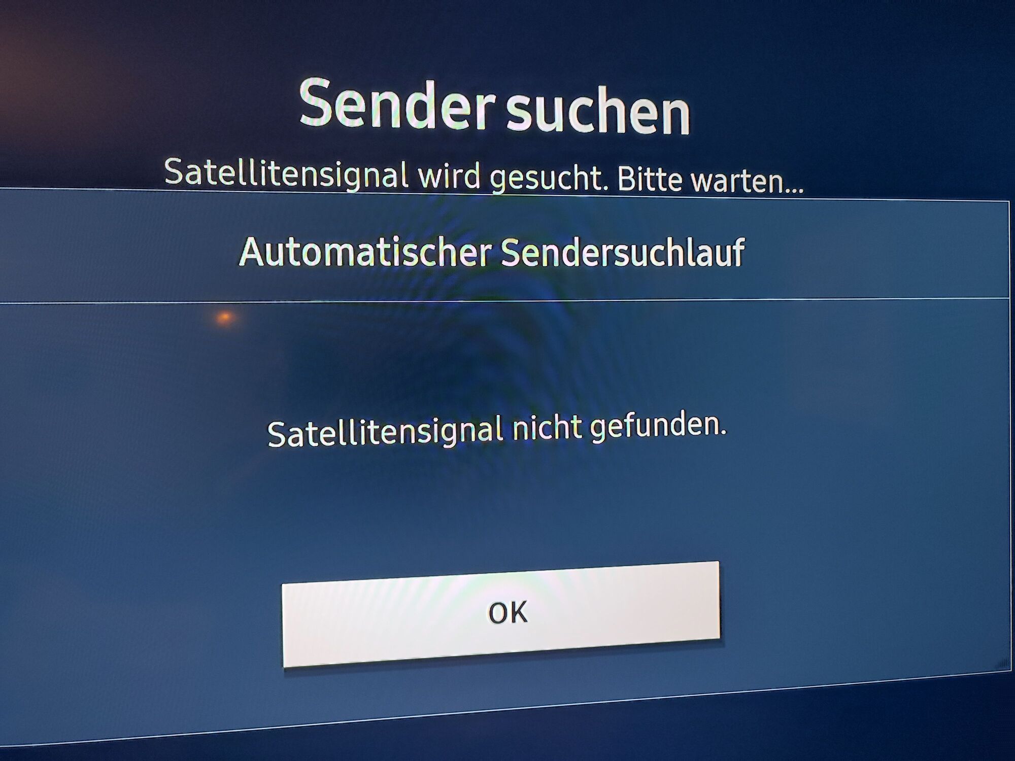

Geh mal bei Satellitenauswahl bitte auf "Satellit" statt auf "Astra 19.2" und anschließend erst auf Astra 19.2.
Edit: Welches Modell hast du genau?
Danke sowei, leider auch kein Erfolg.

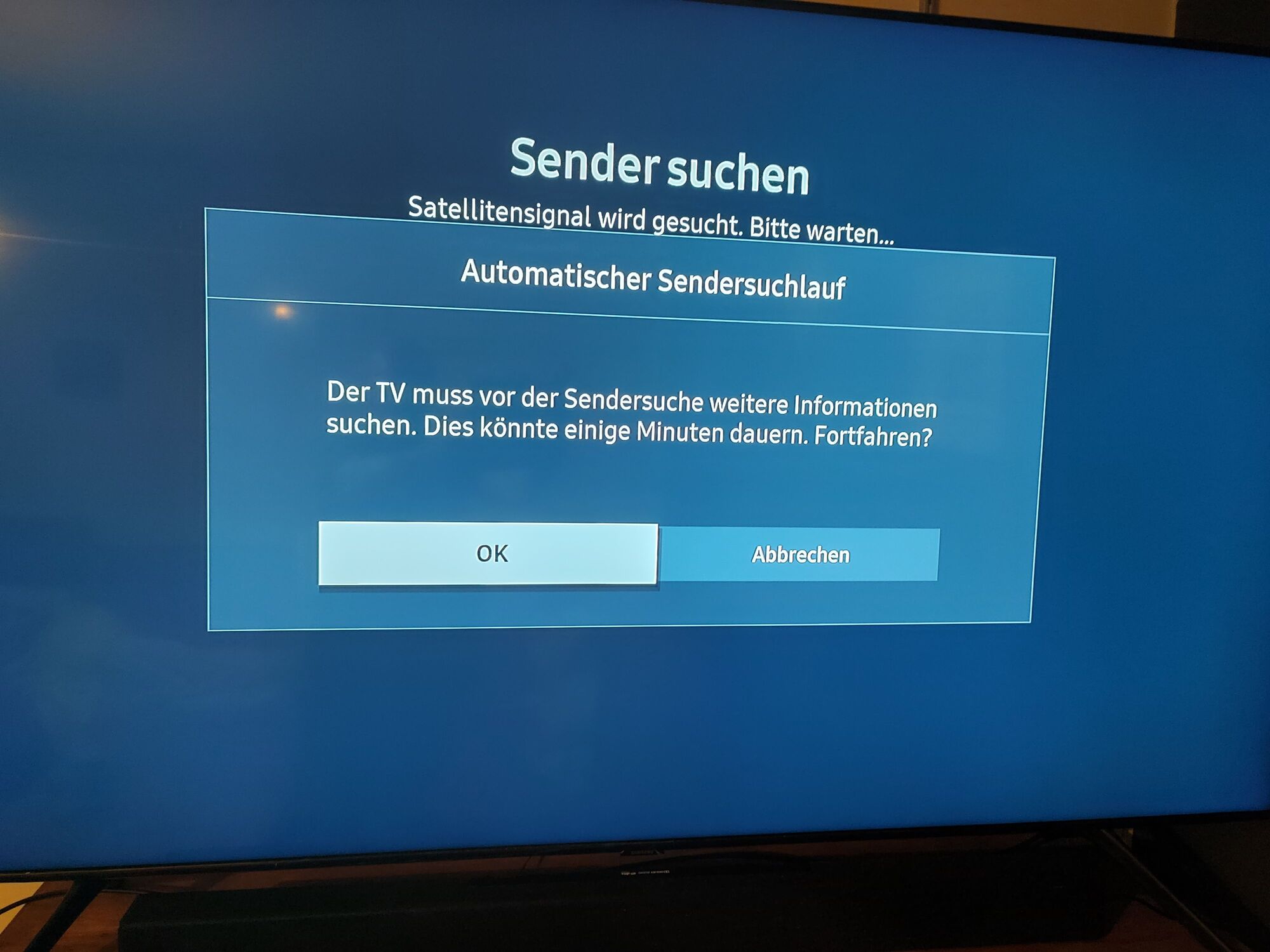

Ich mach Schluss für heute, stelle morgen noch mal 2 Bilder rein.
Das Bild hat sich leicht verändert, das Ergebnis leider nicht......
Was könnte ich sonst noch ändern?
Hängt der TV direkt am LNB oder ist da noch eine Umschaltmatrix zwischen? Welchen LNB und ggf. welche Matrix nutzt du?
D A N K E ! ! ! !
Die Tipps waren jetzt erfolgreich. Vielen herzlichen Dank für die Unterstützung
