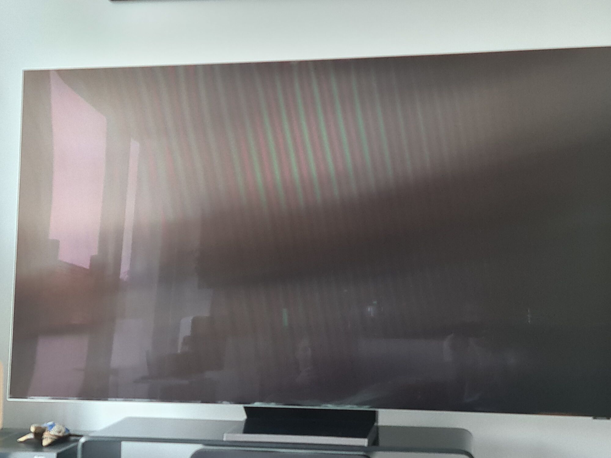

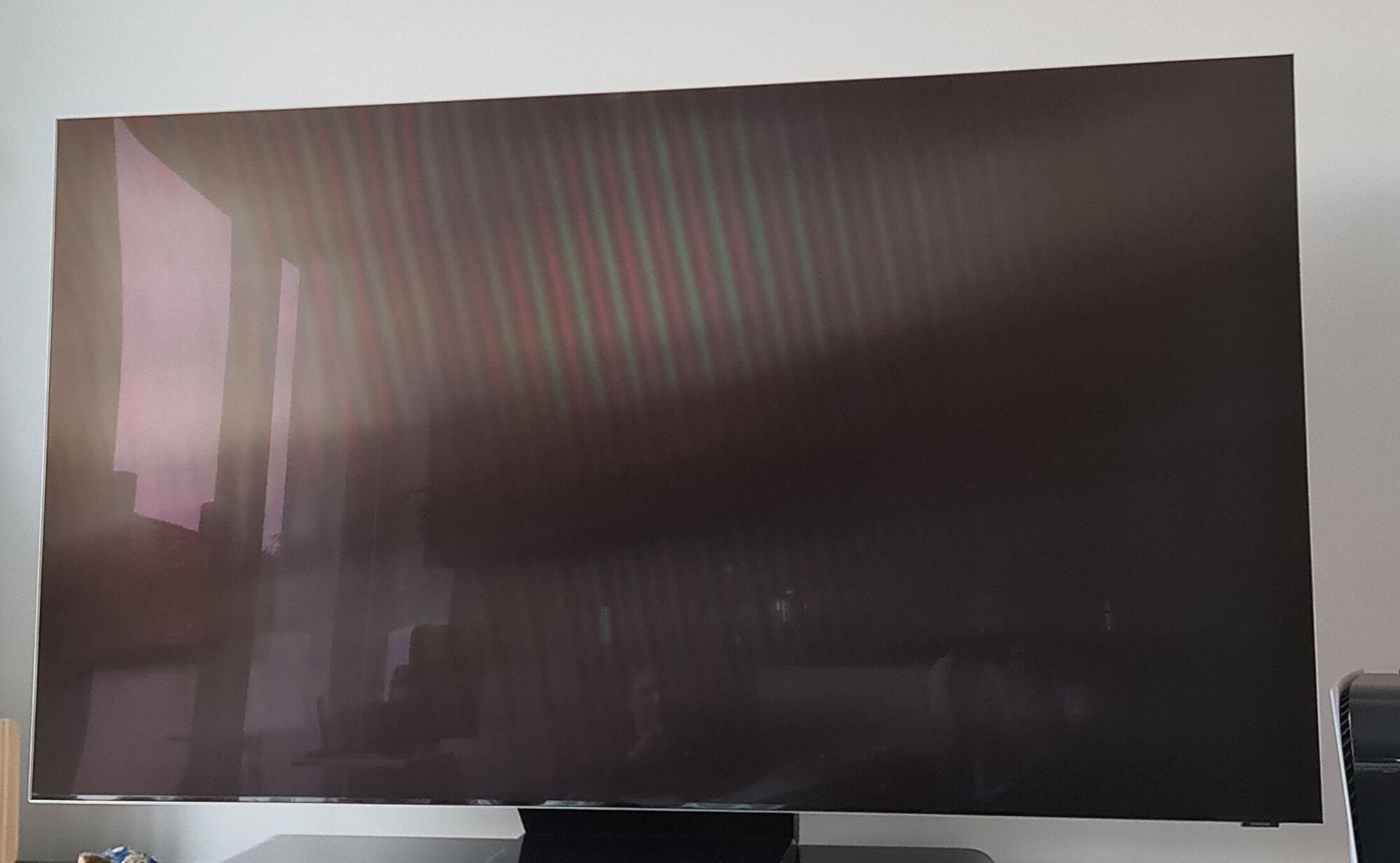

Hallo, ich habe einen neuen 65" QLED 8K Q950T (2020) seit ca. 6 Wochen bei mir zu stehen und gestern ist uns aufgefallen das der Bildschirm im Hintergrund starke rote und grünse wellen / streifen zeigt vor allem wenn man gerade davor sitzt. von der Seite sieht man die kaum. sie sind auch zu sehen, wenn man dem Bildschirm ausgeschaltet hat. Sieht eher nach einem Hardware fehler aus. hat jemand ähnliche erfahrungen gemacht? LG. Tonic
Hi, habe das gleiche Gerät und mir sind die Streifen sofort aufgefallen. Ist das normal oder hast du ein neues Gerät bekommen und die Streifen waren weg?
L: @Muetze87 Bei ausgeschaltetem TV wird das wohl durch die verschiedenen Polarisationsfolien vermutl. nicht zu ändern sein. Wenn diese Streifen aber auch sichtbar sind, wenn der TV eingeschaltet ist, würde ich persönlich das Gerät bei Händler reklamieren.
Eingeschaltet sieht es genauso aus *1f61e.png* kann mir einfach nicht vorstellen, dass das normal ist. Die Anti-Reflexion ist auch so gut wie nicht vorhanden. Werde das Gerät wohl zurückschicken.

also kurze Info für alle zweifelnden.
Das ist "normal". Es kommt immer darauf an, wie die Sonne (das Licht) auf den TV fällt.
Bei uns scheint die Sonne direkt von der Seite auf den TV und dadurch sind die Streifen so sichtbar.
Mein Händler wollte das nicht glauben und hatte mir ein neues Gerät geschickt. Gleiches Problem. Bei dem "neuen" Gerät hatte sich die Anti-Reflex-Folie schon begonnen zu lösen.
Also alles in allem war das Gerät für uns nicht zu gebrauchen. Wer sich diesen TV holen möchte, sollte vorher prüfen, von wo das Licht einfällt. Am besten nur von hinten, dann kann man sogar diesen TV nutzen *1f605.png*

Von der TV Technologie sollte man wissen, wenn das TV-Reinigung/Wartungsprogramm läuft, dass das bei direkter Sonneneinstrahlung Probleme verursachen kann.

Die Streifen (Regenbogen Effekt) kommen von dem Filter um die Blickwinkelstabilität bei einem VA Panel zu verbessern. Aus dem Grund habe ich den QN90A65 mit dem ADS Panel gekauft, da der diesen Filter nicht braucht, weil ich auch ein sehr großes Fenster von der Seite habe. Ich habe davor einen Samsung mit dem VA Panel gehabt, den ich zurück gegeben habe. Der VA Panel hatte für mich keinen Mehrwert sogar im Gegenteil, das Bild war durch diese Spiegelung nicht mehr schön.
