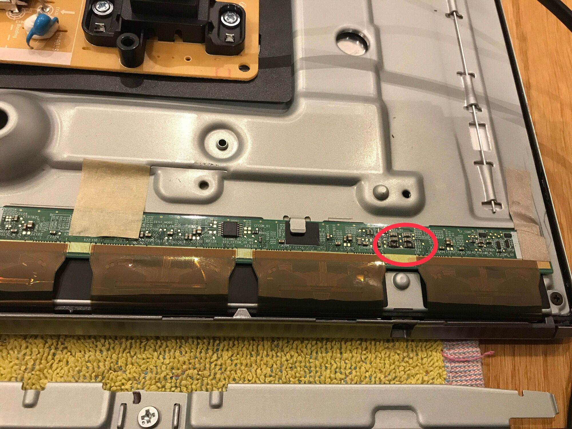

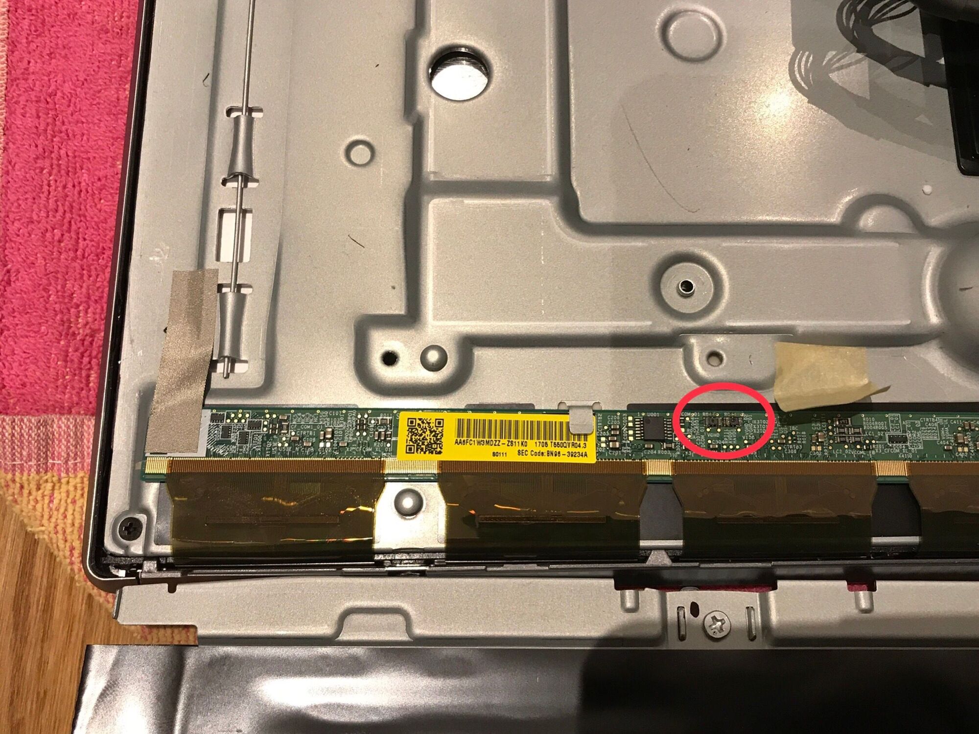

Kulanzantrag wurde abgelehnt. Dies ist aufgrund des Alters für mich verständlich.
Habe dann den TV geöffnet und auch einen Fehler gefunden.
Auf der Platine BN96-39234A sind 2 Widerstände in Reihe und je einer davon ist durchgebrannt. R043 und R044.

Die Widerstände R043 und R044 haben je 51 Ohm.
Ω {\displaystyle \Omega }
Beschriftung: 51R0
Bauform: 1206
...jetzt kann ich nur noch hoffen, dass meine Nachricht nicht zu spät für Dich @Peddy1984 kommt...
Auf Youtube hab ich ein Video dazu gefunden (Suchbegriffe: Samsung panel repair ks9000):
In dem Video werden die 4 Widerstände durch 22 Ohm Widerstände ersetzt (sind mit "220" beschriftet = 22 Ohm). (Unter dem Video steht, dass Widerstände von 22 Ohm bis 60 Ohm passend wären.)
Zusätzlich dazu werden auch je 4 10-polige Chips (D001, D002, D003 und D005) am jeweils äußeren Ende der Platinen entfernt. Auf den Bildern von Peddy1984 kann man die Chips gut sehen. Die Anzahl dieser Chips kann von Modell zu Modell variieren.
