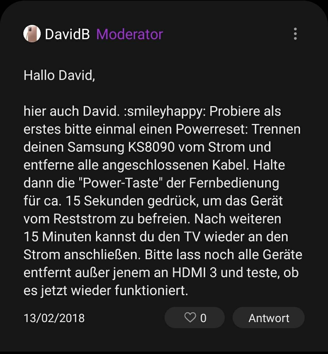

ks 8090 und ks 9090 sind so zu sagen die selben Modelle. Versuch das mal ansonsten, Werksreset? Oder das Wlan-Modul hat seine Funktion aufgegeben und wie sieht es aus über LAN, da stellt er noch eine Verbindung her?

Also ich befürchte leider, dass es das Wlan-Modul ist und dieses ist defekt.
Wenn er über LAN noch sich verbindet und der TV sonst nichts hat, würde ich es über LAN laufen lassen.

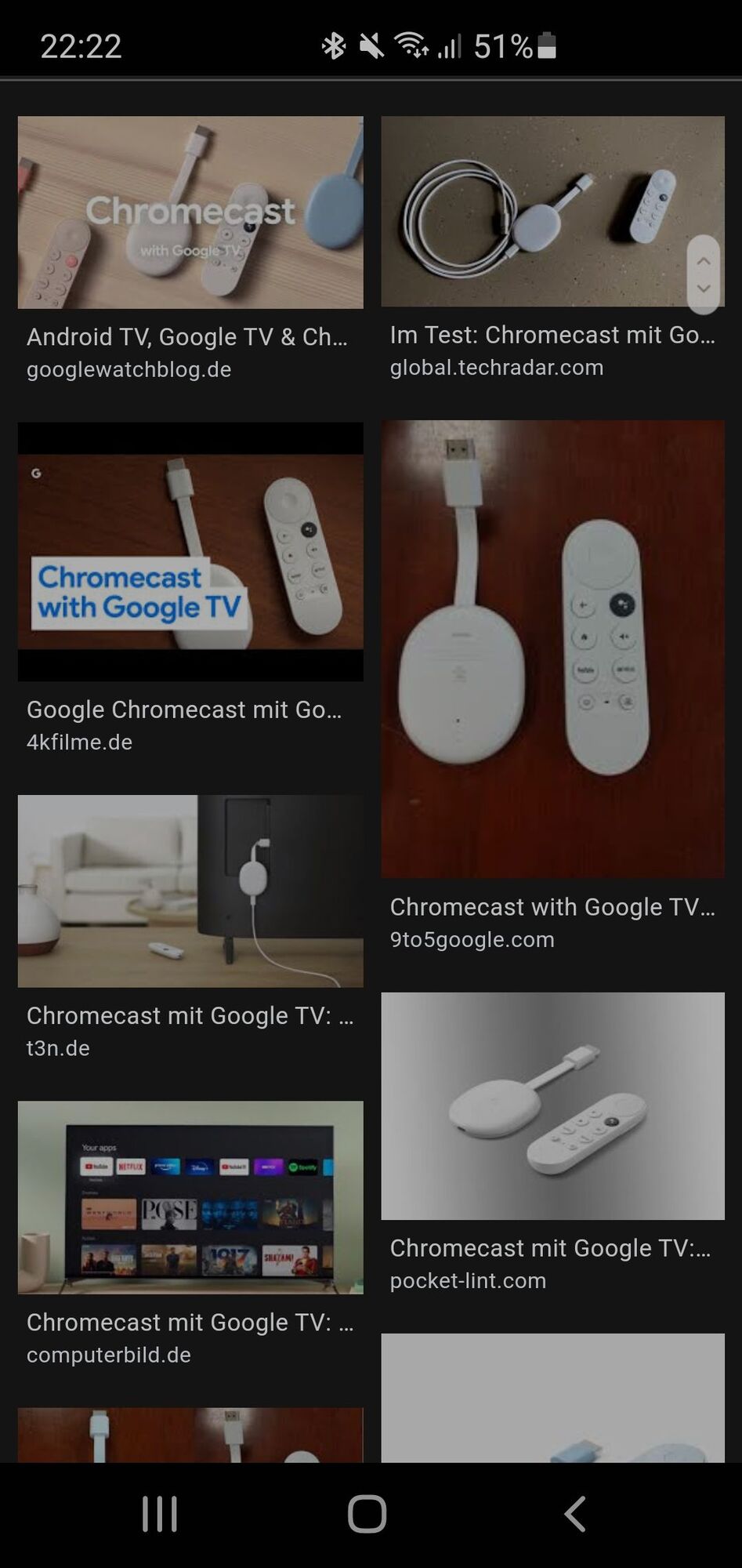

Ich überlege mir ob ich den neuen Chromecast mit Google TV nicht kaufe, da die Software so alt auf dem Gerät ist, dass es nur 5.1 gibt und ich kein Atmos bekomme.
Atmos lasse ich über meine Xbox jetzt laufen bzw über Netflix auf der Xbox.
Chromecast oder der Amazone Tv Stick ist die einzige Option, hat nämlich ein eigenes WLAN Modul...schade, dass so ein Highend-Tv schon abgeschrieben ist, Softwareseitig. Bin froh, dass er noch läuft und das seit 7 Jahren.
