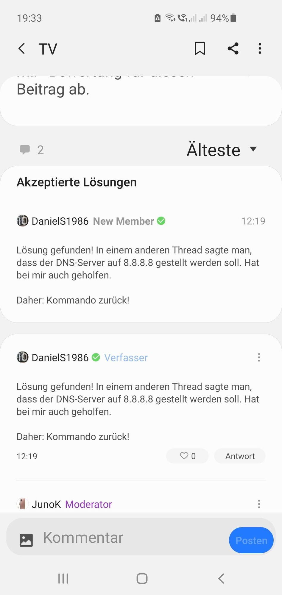

Danke, gerne. Freut mich, dass es wieder läuft. Schöne Adventszeit & viel Gesundheit, VLG - Markiere bitte den Thread via den 3 Punkten neben meiner Antwort als gelöst, merci. L: Lösung in ursprünglichem Beitrag anzeigen
Das Problem bei der F-Serie wurde gestern bereits angesprochen - Lösung siehe Info
Ein herzliches Dank an ChrisAstner (Pathfinder), der mir die Lösung mitgeteilt hat: DNS-Server auf 8888 stellen und
TATAAAA... alles Bestens. Du bist der Beste, Chris. Schöne Adventszeit.
Liebe Grüße und bleib´gesund.
Markus
