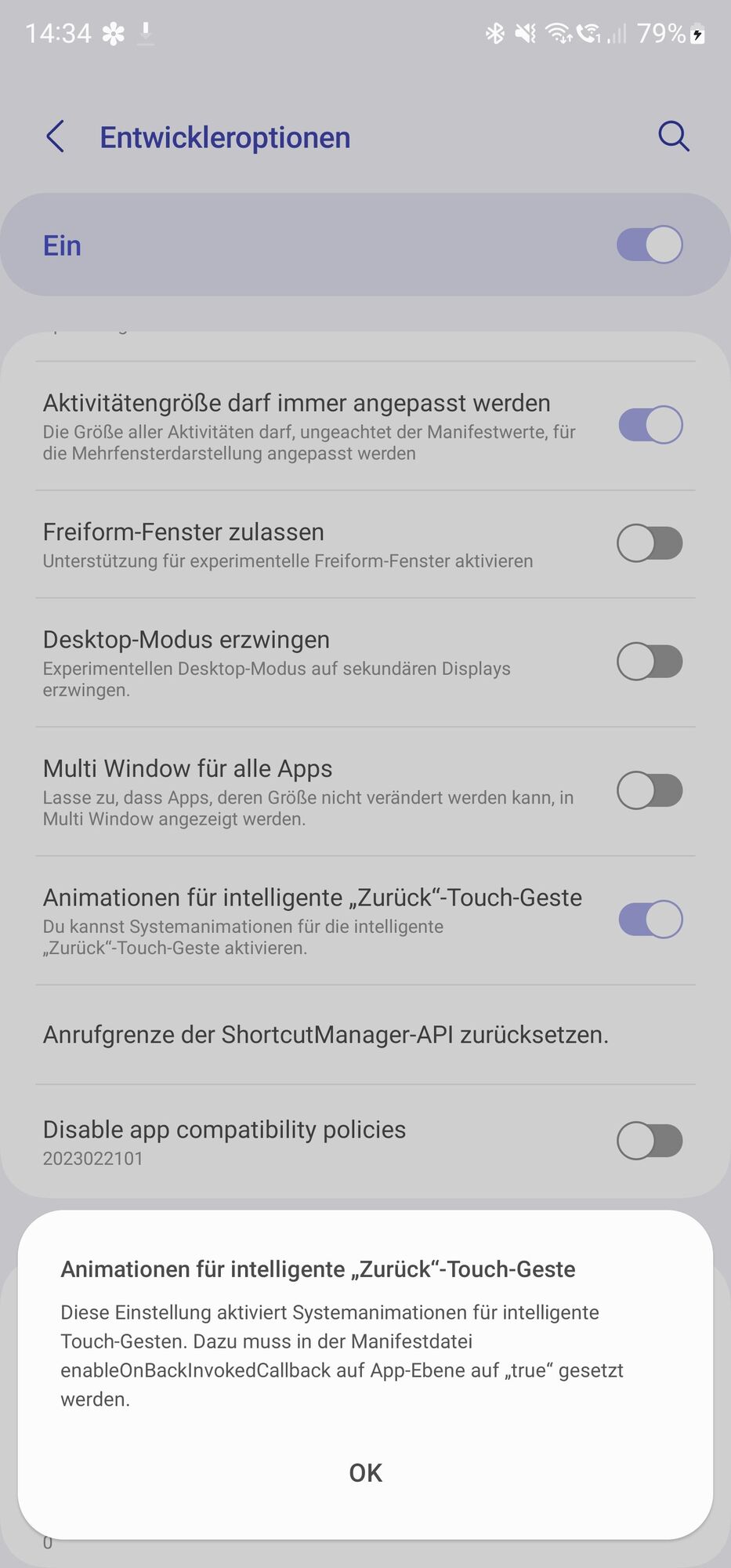

Ich würde gerne diese intelligente zurück geste aktivieren, aber ich muss irgdwas auf true setzten.
Wie mach ich das weil ich bin da schon bisschen neugierig :D :D
Danke schon mal im voraus
    Die entsprechende Funktion hast du aktiviert, damit die Funktion nutzbar ist, muss das der jeweilige App-Entwickler in seine App allerdings integrieren.
    Die Manifest-Datei ist Bestandteil vom Quellcode jeder Android-App. Der jeweilige Entwickler muss in der entsprechenden Datei die Änderung vornehmen.
    Du musst nichts machen. Was es meint ist daß Apps API Support dafür haben müssen.
    Richtig, du kannst die Option aktivieren, musst dann aber drauf hoffen, dass die Entwickler das zeitnah/irgendwann umsetzen.
    Mit Android 14 soll die erweiterte/neue Zurück-Geste wohl dann aber Standard werden und nicht mehr nur in den Entwickleroptionen zu finden sein. Heißt die Chance steigt, dass die Entwickler das mit Android 14 dann auch umsetzen.

    Das true setzten müssen die app Entwickler, du kannst das nichts machen. Du kannst aber Google calculator installieren und das probieren. Dieses feature soll für Android 14 geplant sein.
    Folgende Apps unterstützen bereits das schon:
    Google Calculator
    Google Calendar
    Google News
    Google Phone
    Google TV
