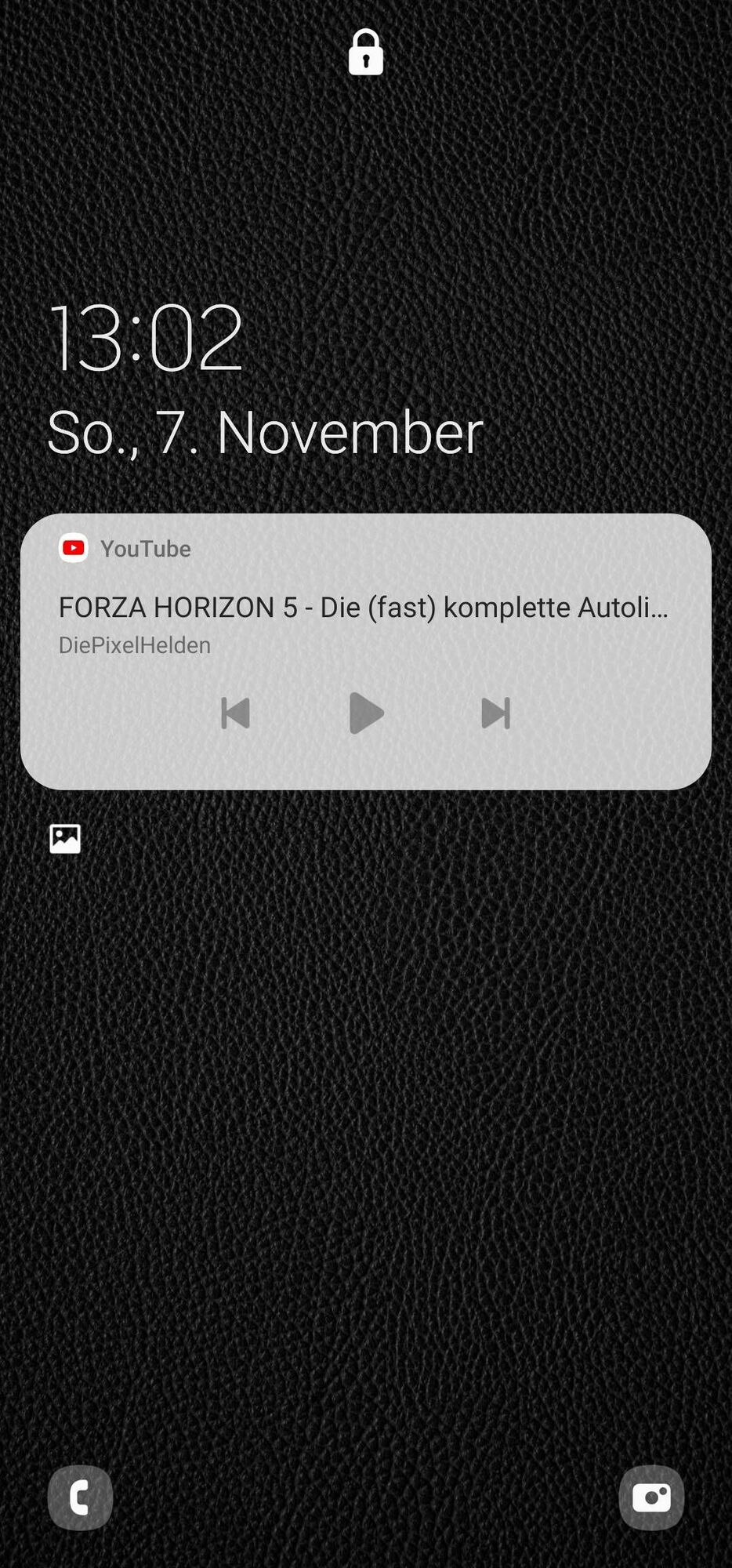

Youtube Benachrichtigung auf dem Sperrbildschirm

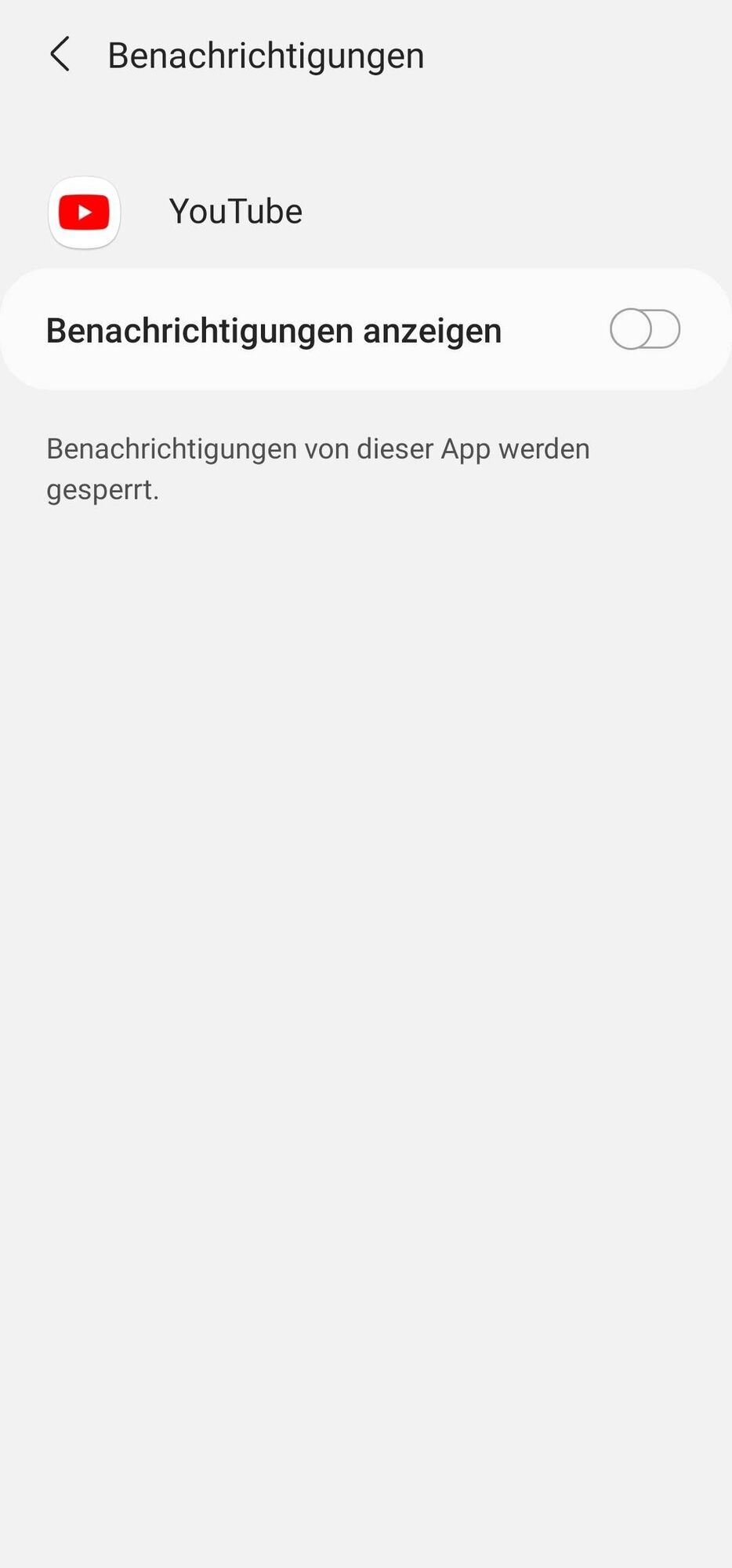

Ich verstehe es einfach nicht :rofl: ich habe wie du es gesagt hast, alle Benachrichtigungsoptionen ausgeschaltet, habe es dann probiert und es war da immernoch. Danach habe ich Benachrichtigungen anzeigen deaktiviert und die Benachrichtigung kommt immernoch.

Benachrichtigungen für die YouTube-App auf Android deaktivierenÖffnen Sie die YouTube-App auf Ihrem Android.Tippen Sie oben rechts auf Ihr Profilsymbol.Dann klicken Sie auf Einstellungen> Benachrichtigungen. Hier sehen Sie die Liste der Benachrichtigungstypen auf YouTube, einschließlich Abonnements, Aktivitäten zu Kommentaren, Erwähnungen, Produktaktualisierungen und mehr.Ziehen Sie die Schaltfläche neben jedem Benachrichtigungstyp, um ihn ein- oder auszuschalten.
Wenn Sie alle Ihre Benachrichtigungen nur einmal am Tag erhalten möchten, aktivieren Sie die geplante Zusammenfassung und stellen Sie die gewünschte Uhrzeit ein, zu der Sie benachrichtigt werden möchten. Sie können weiter nach unten scrollen und Töne und Vibrationen deaktivieren, um Benachrichtigungen nach Zeitplan stumm zu schalten.
Deaktivieren Sie alle YouTube-Benachrichtigungen auf Android:
Greifen Sie auf das Android-System zu Einstellungen> Apps> YouTube> Benachrichtigungen und deaktivieren Sie die Berechtigung. Sie können auch Benachrichtigungen für Downloads, Livestreams, Abonnements usw. selektiv deaktivieren.
Entschuldigung aber das klappt auch nicht *1f610.png* du hast dir viel Mühe gegeben. Trotzdem Vielen Dank.
Blöd ist daran auch, wenn du bei PH warst, wird das auch auf dem Sperrbildschirm angezeigt als zuletzt geschaut. Muss man aufpassen. Aber weg bekommt man das nur, wie der Kollege unten geschrieben hat. Einstellungen Sperrbildschirm. Widgets Musik auf aus. Sonst steht da halt immer die letzte Audiodatei
Probiere mal die Daten von YouTube zu löschen und dann einen Neustart zu machen.
Das hatte ich vorgestern mit Spotify. Ging auch nur so weg.
