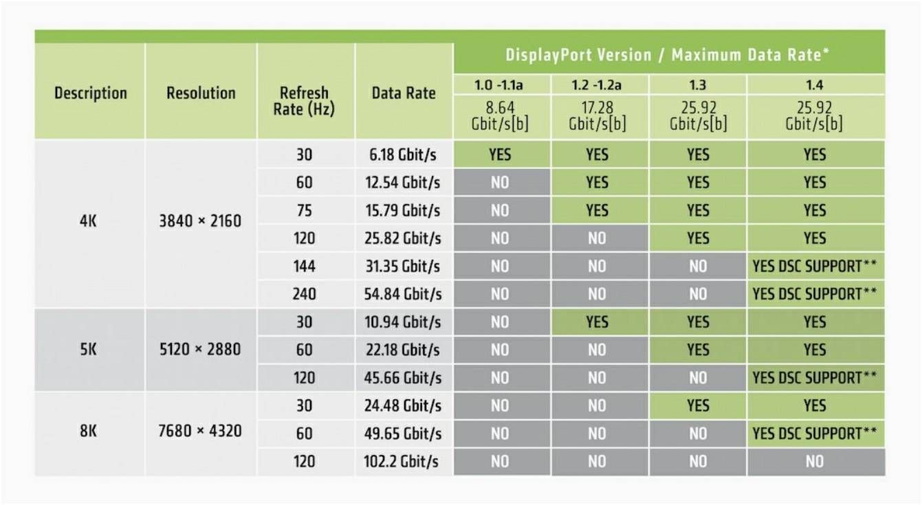

da der Monitor vom Format und der Auflösung her ja sehr speziell ist,
bin ich mir nicht sicher welches Displayportkabel ich verwenden soll um bei 240HZ auch die maximale Auflösung dargestellt zu bekommen (Highend-Grafikkarte vorausgesetzt).
Bei den bekannten Online-Seiten gibt es nur Displayport Kabel die bei 8K 60HZ angeben, bei 4K Auflösung 120HZ und erst bei 2K die 240HZ.
Ich habe aber gesehen das es HDMI-Kabel gibt die wohl mehr Daten durchleiten können.
Die Auflösung dieses Monitors ist zudem ja doch eher 5K.
Kennt jemand Kabel die für die maximale Variante 240HZ bei 5120x1440 empfehlenswert sind? Und nach wie vor noch ein Displayport-Kabel bevorzugen?

Hallo. Habe jetzt leider erst diesen schönen Monitor.
Ich hatte damals bei meinem Asus Monitor starke Probleme mit mehreren Standard DP Kabel.
Bis ich mir das Club3D DisplayPort 1.4 HBR3 Kabel gekauft habe.
Das Kabel wird mit 32.4 Gigabits Per Second angegeben was laut Tabelle die ich mal mit anfüge gerade so ausreichend für diesen Monitor hier sein sollte.

wurde das Problem bereits gelöst? Bzw. ein funktionierendes DP-Kabel eines anderen Anbieters gefunden?
Ich stehe nämlich aktuell vor dem Problem, dass das mitgelieferte Displayportkabel etwas zu kurz für meinen Aufbau ist. Ich habe bereits diverse Kabel von anderen Anbietern (auch das von Club3D) getestet, bekomme aber nie ein Bild.
Von Samsung selbst scheint es ja nur das Kabel in der vorhandenen Länge zu geben.
An der Grafikkarte kann es nicht liegen, mit dem mitgelieferten Kabel funktioniert ja alles.
