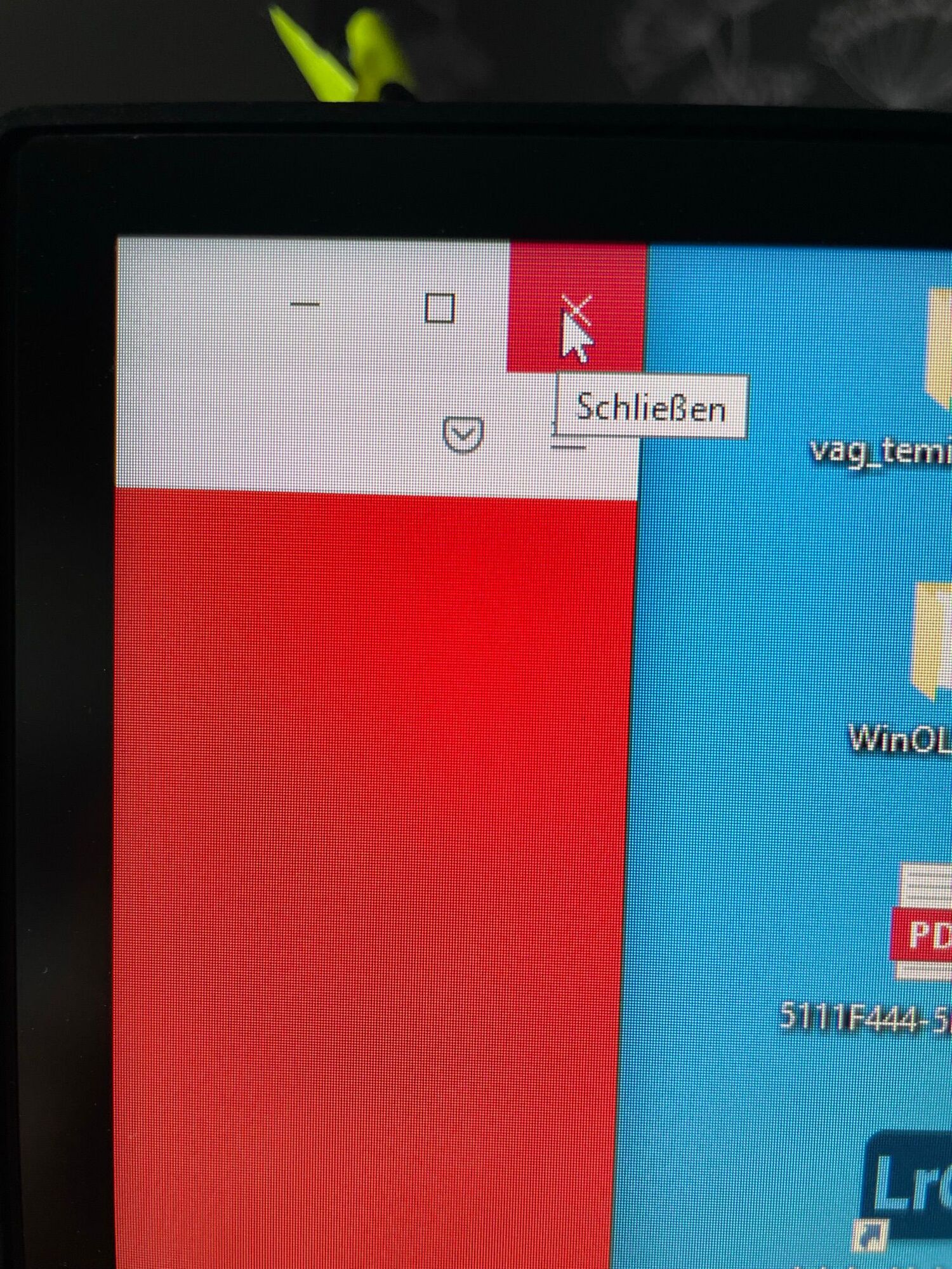

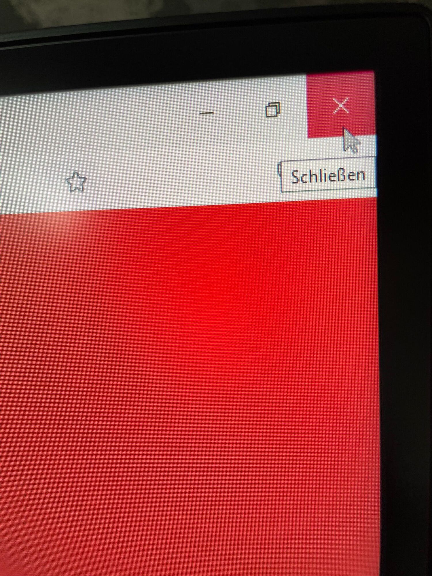

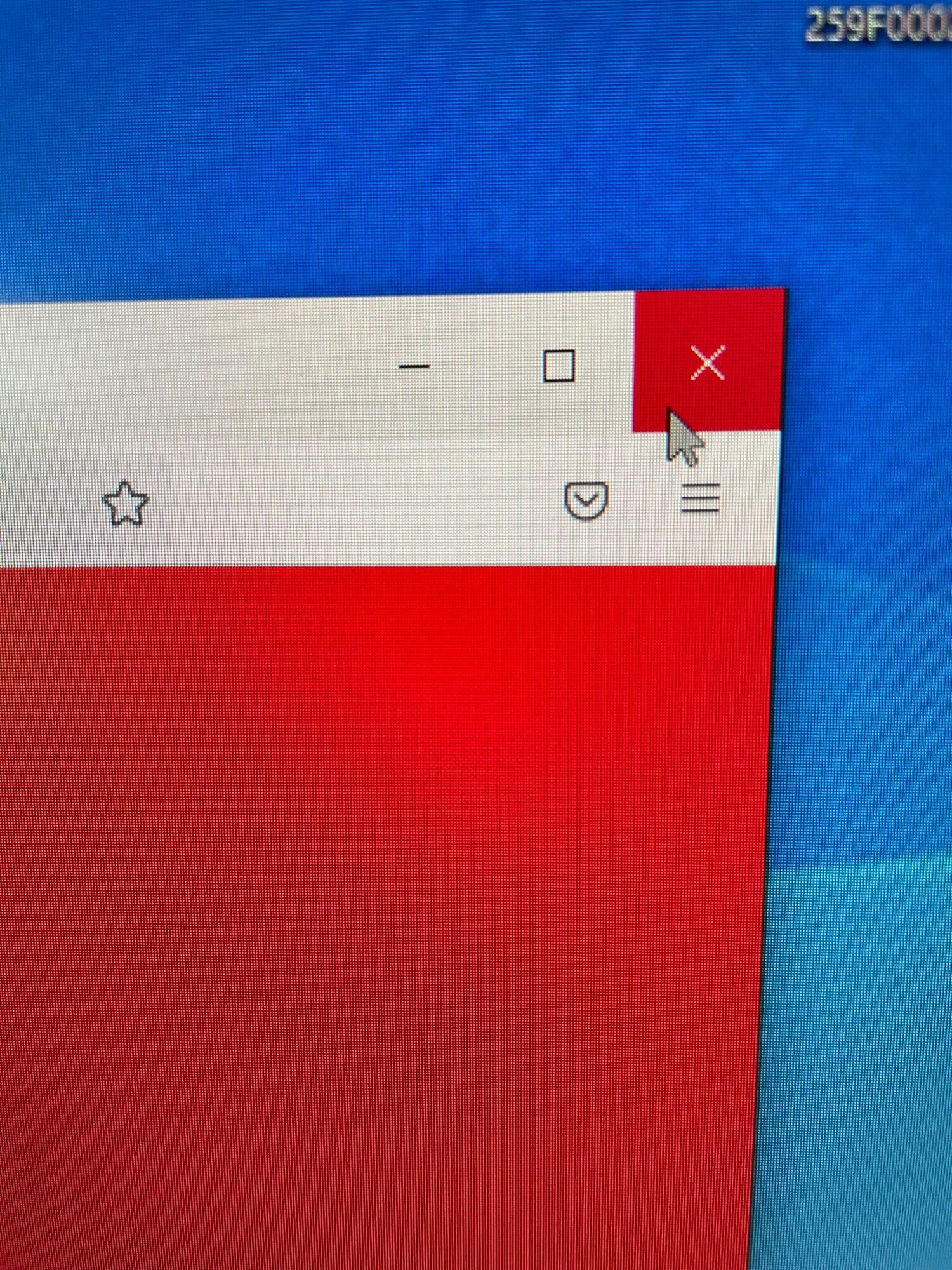

ich hab seid ein paar Tagen einen Odyssey G9 C49G94TSSR.
Seid beginn hat der Monitor starke Bildstörungen am Rand des Bildschirms.
Die Farben werden dort sehr merkwürdig wiedergegeben und es sind auch so eine art streifenmuster in den Farben zu erkennen. Egal ob HDR an oder aus, die Probleme sind die selben.
Stelle ich den Monitor auf 120Hz ist alles normal und ohne Fehler. Extrem sieht man die Probleme bei ROT. Zum Bildschirmrand hin werden die Farben richtig blass und man sieht richtige Streifen darin. Für so einen teuren Monitor wirklich absolut inakzeptabel!
Dazu kommt auch wenn ich HDR einschalte auf 240Hz, ist auch der Mauszeiger im linken Bildschirmteil weiß, so wie er sein sollte und wenn ich nach rechts gehe wird dieser richtig dunkel grau.
Betrieben wird der Monitor über das mitgelieferte Displayport Kabel und einer RTX3080 Aorus Master von Gigabyte. Jedoch tritt das selbe Problem auf mit einem anderen Displayport Kabel, in einem anderen Port auf.
Jetzt meine Frage, ist dies normal oder ein defekt?

Würde mich an deiner Stelle nicht lange mit rumschlagen. Weil der Bildschirm ja erst ein paar Tage alt ist, kannst du ihn sicher im Geschäft einfach umtauschen.
Ich habe den selben Monitor und kann dein Maus Problem widerspiegeln. Das ich am rand probleme mit der farbe habe, dass kann ich nicht bestätigen. Das mit der Maus nervt jedoch ausreichend. Ich habe den Monitor auf 240hz gestellt. Wenn ich in Windows auch auf 240hz umstelle, dann wir die Maus am rechten Bildschirm dunkelgrau. Aber seltsam ist das es nur die Maus ist. Alles andere ist perfekt. Stelle ich in Windows um auf 120hz, dann ist die Maus überall weiß. Ich kann dazu nirgendwo eine Lösung finden *1f61e.png* Ich habe es heute auch mit der neusten Firmware versucht. Auch das brachte nicht den gewünschten Erfolg.
Edit: Das Problem ist nur in Kombination mit HDR. Wenn ich 240hz ohne HDR laufen lasse ist die Maus normal weis über den gesamten Bildschirm.
