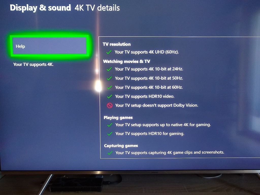

es ist ein einfacher "Übersetzungsfehler". Stellt man bei der Konsole die Sprache auf Englisch steht das HDR10 unterstützt wird. Ich füge das Bild von L: @Fox2010 hier ein.
Ich habe bei mir selbst auch noch mal nachgeschaut bei der Konsole und kann das auch so bestätigen.
Nochmal ein Dank an L: @Fox2010 !

die Frage hat sich dank eines Tipps von L: @Fox2010 bereits erledigt, danke!
Magst du uns die Lösung auch mitteilen? Damit andere, die wie du auf diesen Thread stoßen auch Bescheid wissen ...
