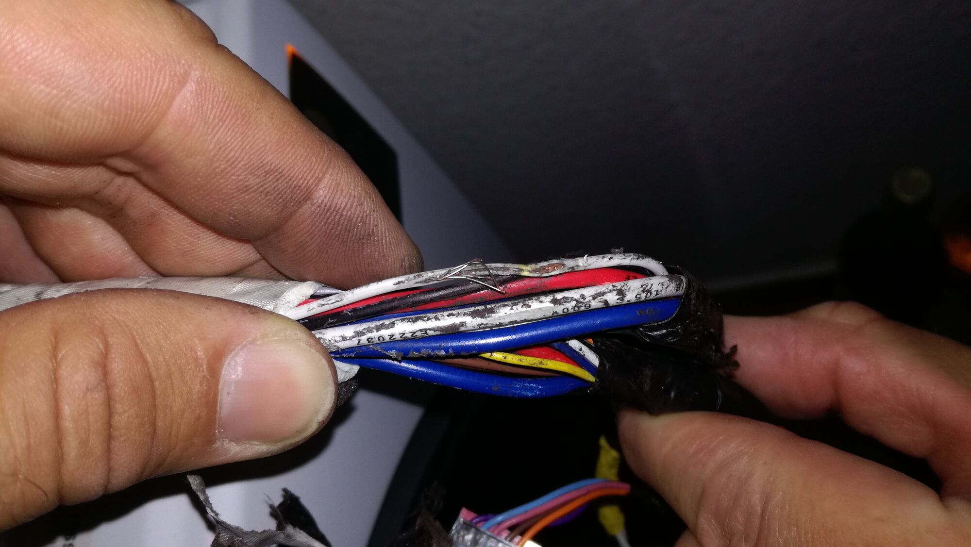

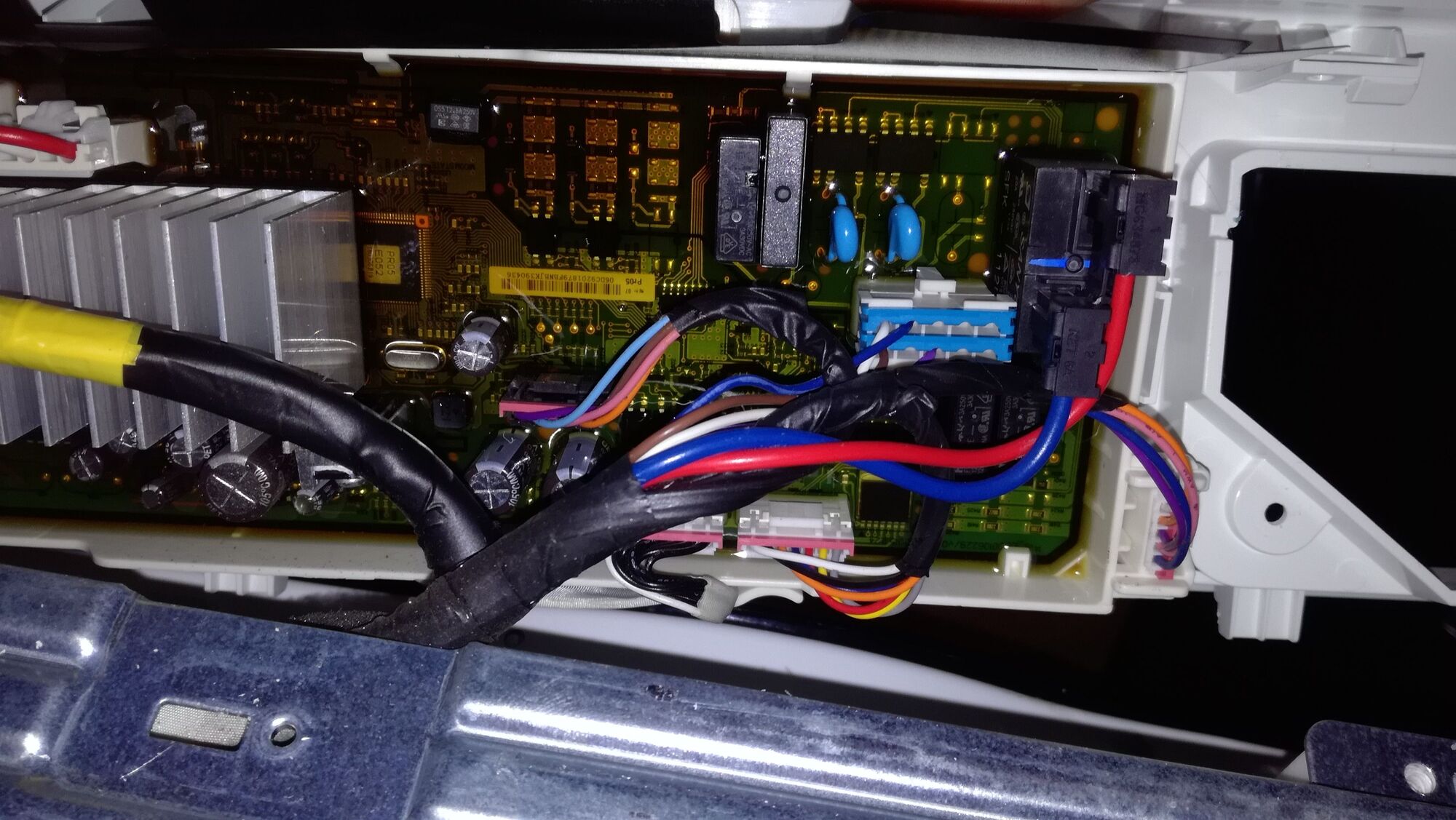

So dann mag ich mal das große Rätsel auflösen. Fangen wir von vorne an, 2 Monate nach Kauf beschwerte ich mich beim Kundenservice über die Lautstärke der Wasserpumpe. Ein Monteur kam baute eine neue ein, (neuere Baureihe) viel leiser. Dabei dürfte der Monteur ich unterstelle das jetzt einfach mal vergessen haben, alle Kabel wieder ordnungsgemäß in alle Halterungen einzuhängen. Lange Rede kurzer Sinn, das dicke Kabel also der Kabelbaum der zur Platine führt, lag die ganze Zeit auf der Trommel. Durch die ganzen Bewegungen und über die Zeit hat sich der Kabelbaum durch gescheuert, sprich letztendlich was ein Kabel das zum On / Off Schalter geht durch gescheuert. Also habe ich es geflickt, und siehe da sie macht wieder Musik.
Wie sind ja froh das es keinen Kurzen gab undirgendwelchen Bauteile auf der Platine beschädigt wurden. 5 Minuten Arbeit, und sie geht wieder.
